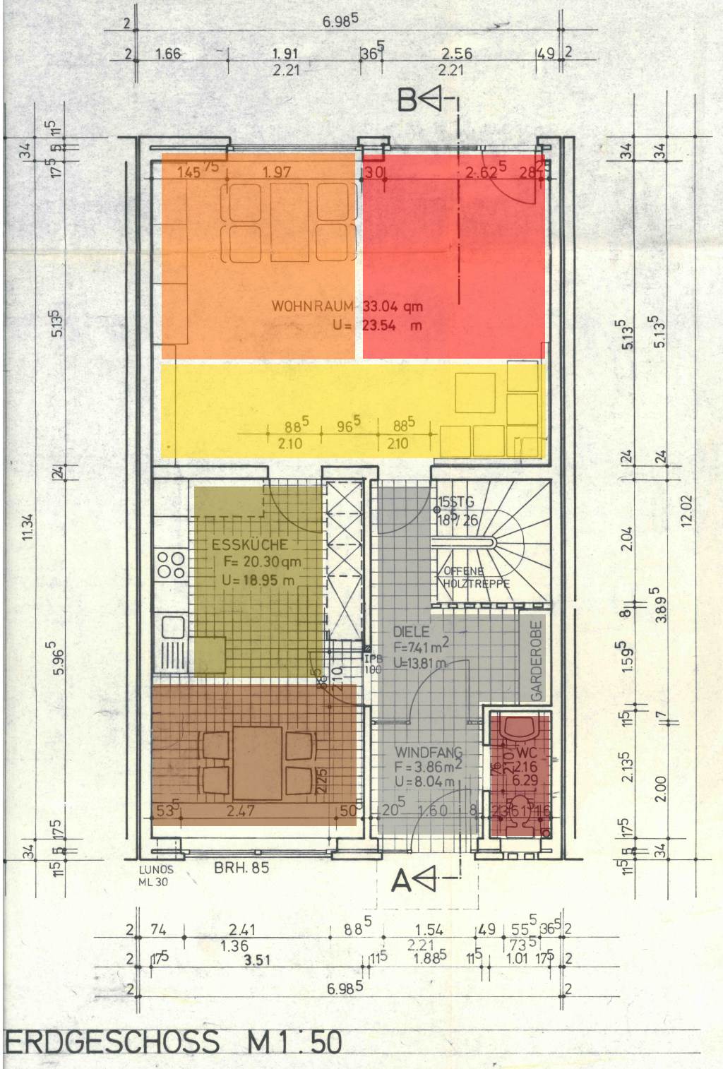

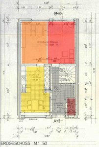

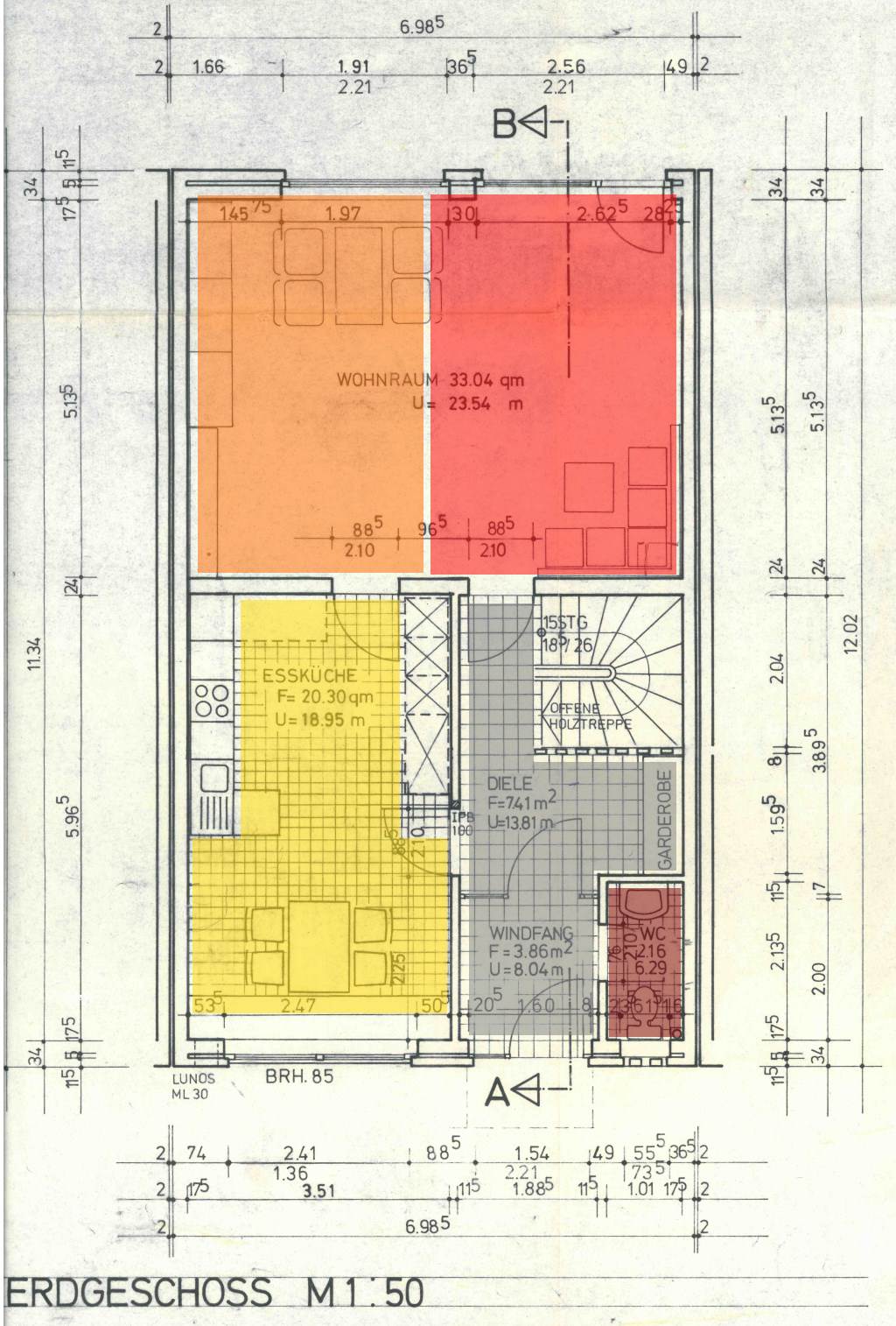

    Ich hänge mal zwei Grundrisse an, einer mit 7 und einer mit 5 Heizkreisen im Erdgeschoss. Ich tendiere hier zu 7 Heizkreisen, um die Oberflächentemperatur unter dem Vinyl möglichst gering zu halten, aber vielleicht wirkt sich das gar nicht darauf aus?

    Aus diesem Grund sagte mein Heizungsbauer heute, dass mehr Kreisläufe in der Fußbodenheizung eigentlich nichts bringen außer einer schnelleren Aufheizzeit. Er möchte 5 und nicht 7 Kreisläufe ins Erdgeschoss legen (vgl. Grundrisse oben).
    Eine andere Frage: Wie macht man einen Heizestrich mit Gefälle unter einer bodengleich gefliesten Dusche? Kann man den auf einer kleinen Fläche von ca. 100 x 90 cm als Zement-Verbundestrich legen und nur mit einer 90 cm breiten Fuge vom restlichen, schwimmend verlegten Anhydrit-Estrich trennen?
