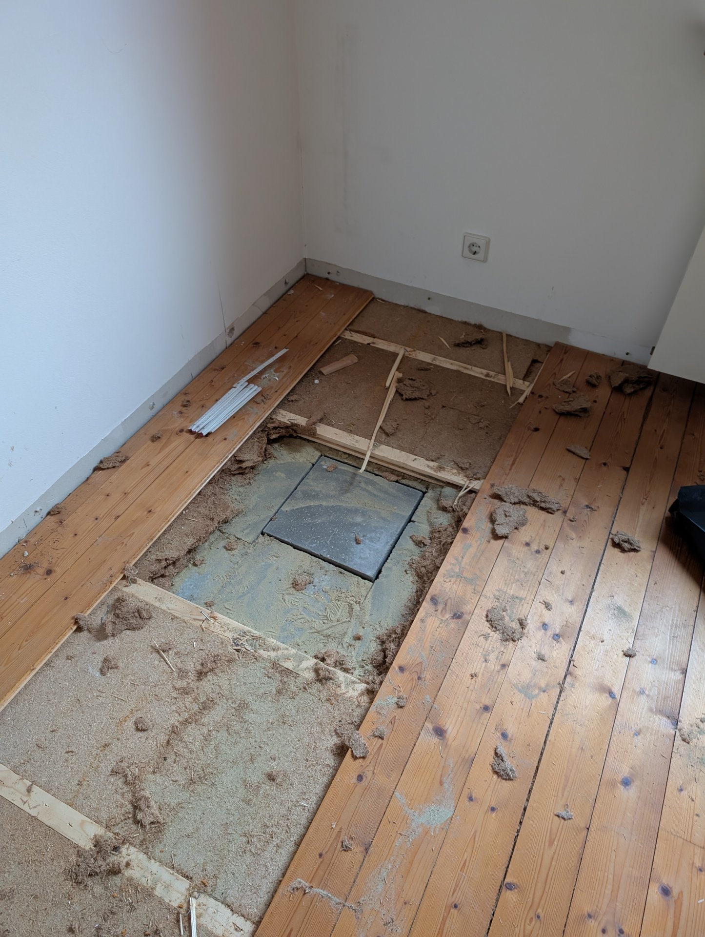

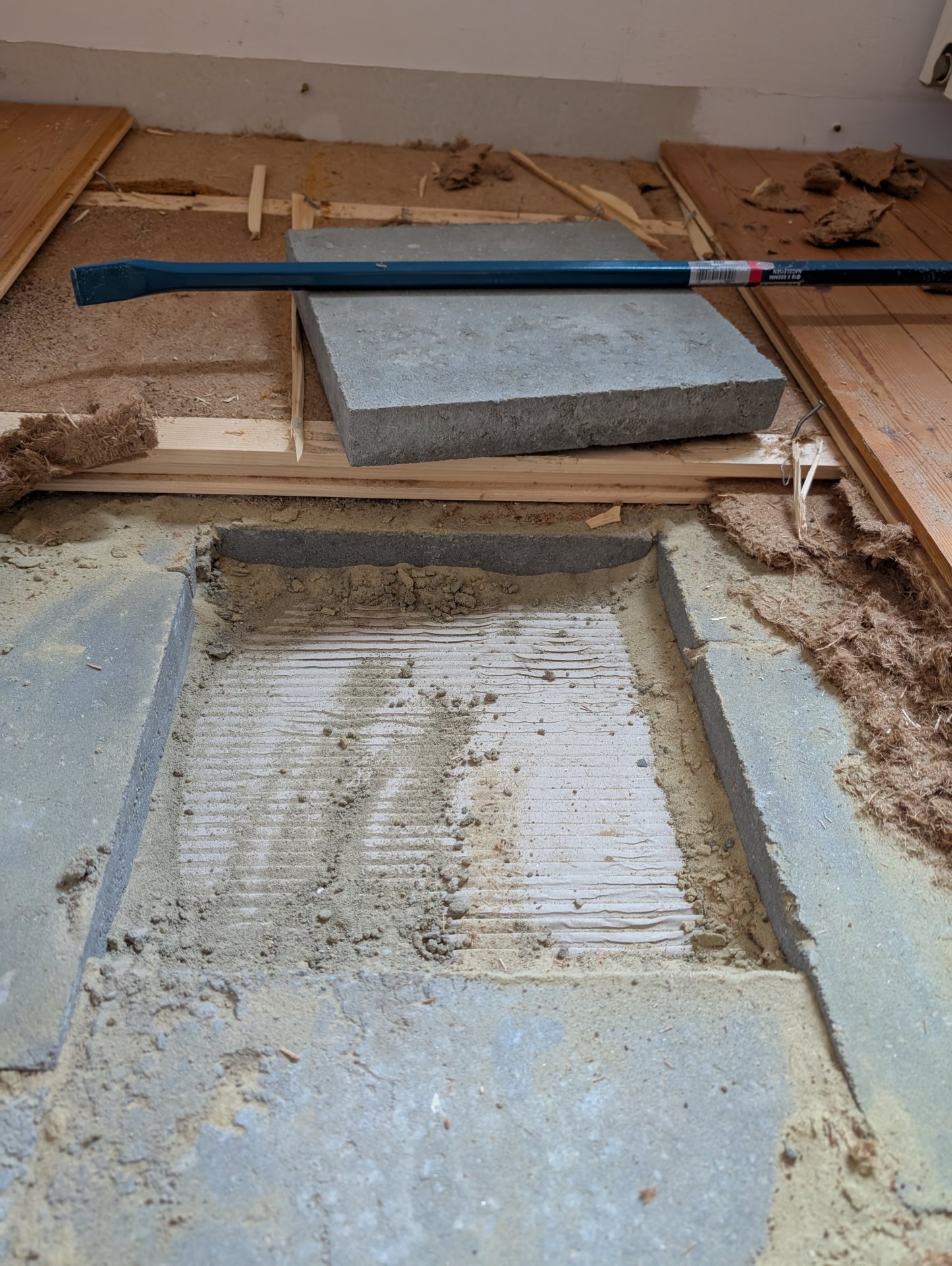

    Wir haben ein Architekten-Haus Baujahr 1995 erworben. Das obere Stockwerk wird von einer Holzbalkendecke mit sichtbaren Balken getragen mit folgendem Aufbau:
    Trägerbalken
    Hobeldielen
    Rieselschutz
    Gehwegplatten 30cm x 30cm x 4cm + feiner Sand in den Lücken
    Holzfaserdämmung mit Dielenlattung, ca. 4,5cm
    Holzdielen, ca. 2,5cm
    Es soll nun ein neuer Bodenaufbau gemacht werden, mit einer Fußbodenheizung (z.B. Variotherm).
    Ich dachte daran, die Unebenheiten der Gehwegplattenebene mit einer Fermacell-Ausgleichsschüttung auszugleichen, darauf Trockenestrichplatten zu verlegen und dann das FBH-System zu verlegen.
    Das Gewicht könnte hier aber ggf. zu groß werden? Muss/sollte ich die Gehwegplatten entfernen oder gibt es einen "sinnvollen" Aufbau, der diese beibehält? Ich bin für alle Anregungen dankbar.

    Was wiegt denn eine Gehwegplatte?

    Ca. 8kg, etwas weniger...

    Der damalige Architekt mit seinem Statiker hat sich sicher was bei dem Aufbau gedacht. Die Gehwegplatten bringen geschätzt 70kg/qm auf die Waage, jetzt Trockenestrich oben druff plus alles andere noch, geschätzt weitere 25-30 kg/qm.
    Ohne daß da ein Statiker das mal rechnet, würde ich nichts machen.

    Würde ich normalerweise so unterschreiben. Dieser "faktische" Bodenaufbau war jedoch aus den Bauplänen nicht ersichtlich und da mir der FBH-Aufbau ja in jedem Fall 3-3,5cm mit Belag wegnimmt, musste der Boden sowieso auf...

    Das ist dann ähnlich einem Nassestrich. Wenn du die Gehwegplatten entfernst und einen Aufbau als Trockenbau herstellst, dann verlierst du wohl an Flächengewicht was den Schallschutz der Decke reduzieren könnte.
    Wenn ich auf der Holzbalkendecke eine Fußbodenheizung umsetzen wöllte, würde ich schauen, ob ich sie als Nassestrich realisieren könnte, so dass der Heizestrich ein vergleichbares Flächengewicht hat, wie jetzt die Gehwegplatten.
