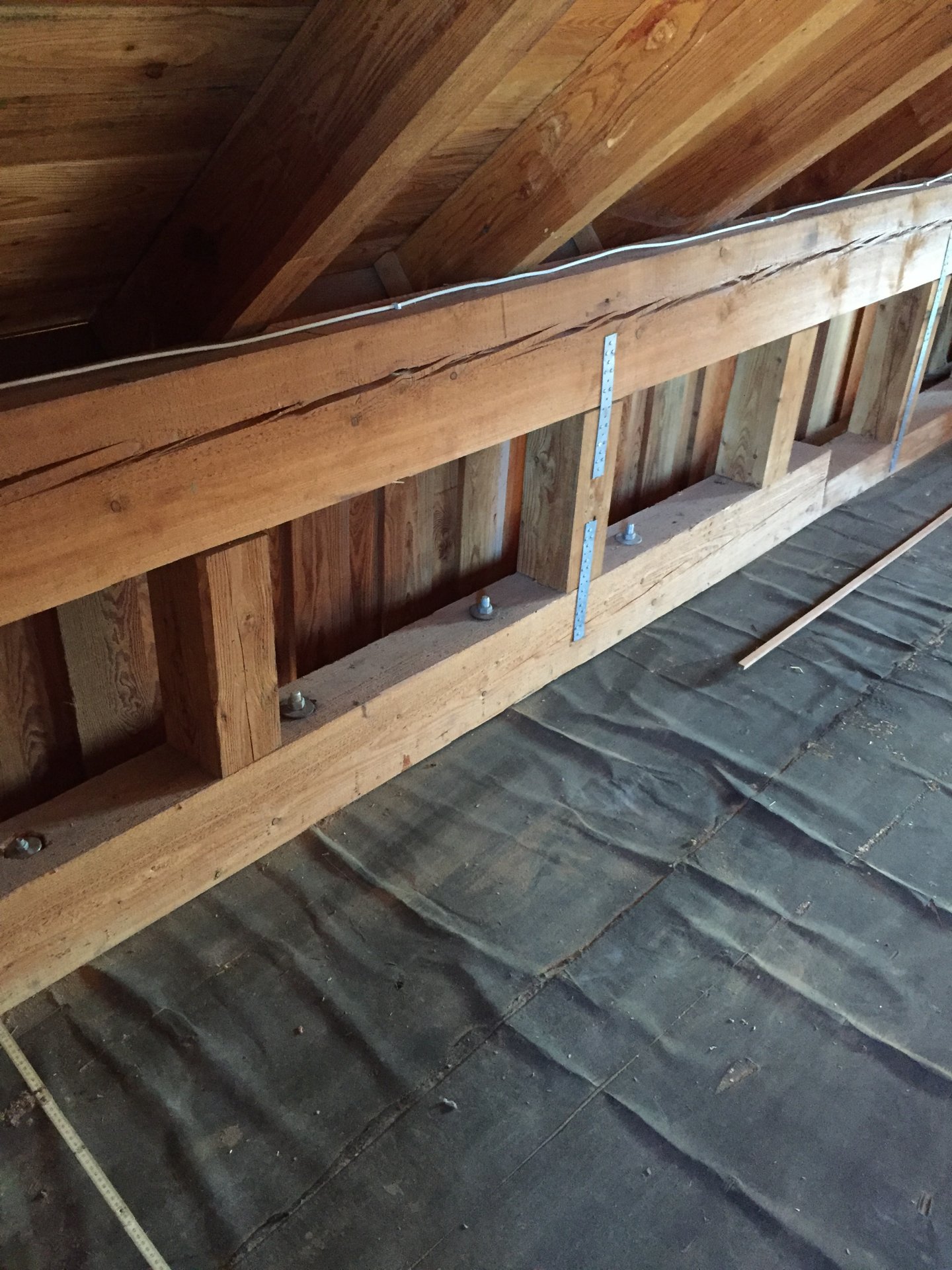

    Wir haben ein Holzblockhaus gekauft von Baujahr 2000.
    Momentan wohnen wir im Erdgeschoss und haben angefangen das Dachgeschoss das sich im Rohbauzustand befindet auszubauen.
    Dort sollen zwei große Kinderzimmer und ein Bad entstehen mit Fußbodenheizung.
    Der Aufbau des Bodens beträgt 14-15 cm.
    Nun stellt sich die Frage wie wir den Aufbau machen können.

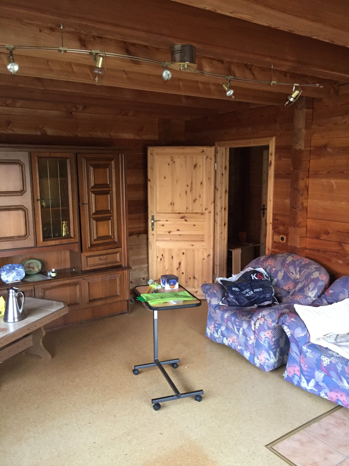

    Also wenn ich unten im Erdgeschoss bin und an die Decke schau befinden sich dort dicke Balken. Ca 15 cm breit und 20 cm hoch. Im Abstand von ca 50 cm. Darüber liegt eine dicke Sicht Schalung von 4 cm. Darüber eine bitumen Bahn oder auch Dampfperre die aber entfernt wird da ziemlich rissig und uneben.
    Und somit sind wir auch schon im Dachgeschoss angekommen.
    Mein Gedanke ist nun die Dampfsperre zu entfernen da laut Zimmermann nicht mehr benötigt wird da ja oben Wohnraum entsteht.
    Darunter kommt ja die Sichtschalung die vom Erdgeschoss zu sehen ist.
    Wie könnte der Aufbau aussehen um möglichst gute Werte beim Laufen zu bekommen?
    Für paar hilfreiche Tipps wäre ich euch dankbar.
    Viele Grüße
    Martin

    Die Dachpappe sollte wohl eher einen Regenschutz darstellen- bauphysikalisch wäre die ohnehin sinnlos.
    Du meinst wohl Schalldämmung beim Bodenaufbau?
    Wenn’s die Höhe hergibt, Dielen lassen, 20 mm Holzfaserdämmplatten, 40 mm Betonplatten auflegen und ggf FB- Heizung mit Dämmung.
    FB-Heizung nur wenn die schon in der unteren Etage liegt, sonst Heizkörper oder Wandheizung.
    Der Fußboden ist ohnehin warm und Dielen sind angenehmer als Belag.
