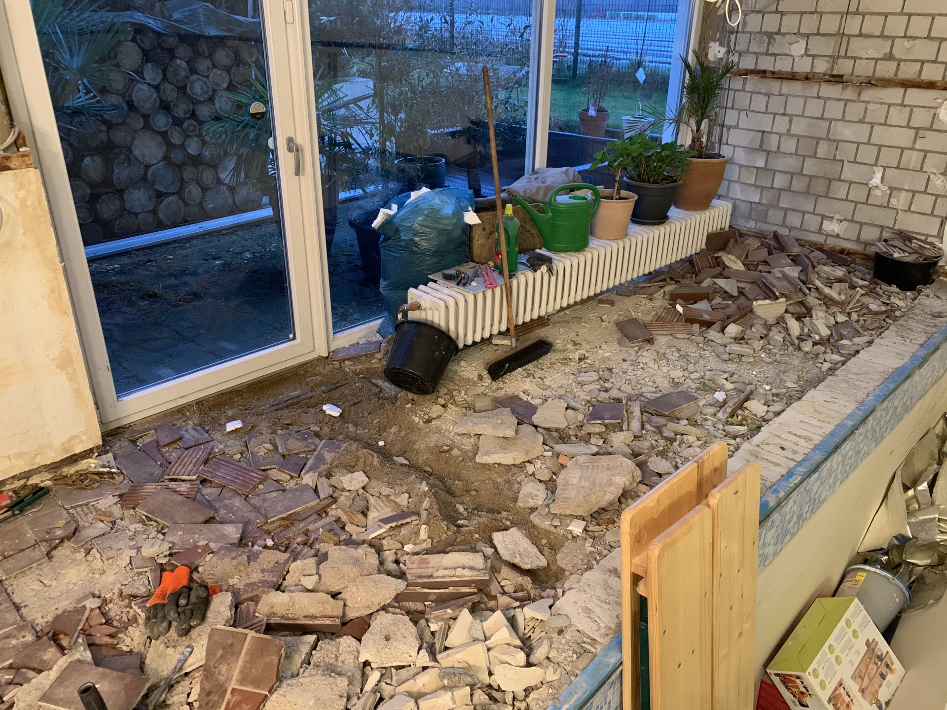

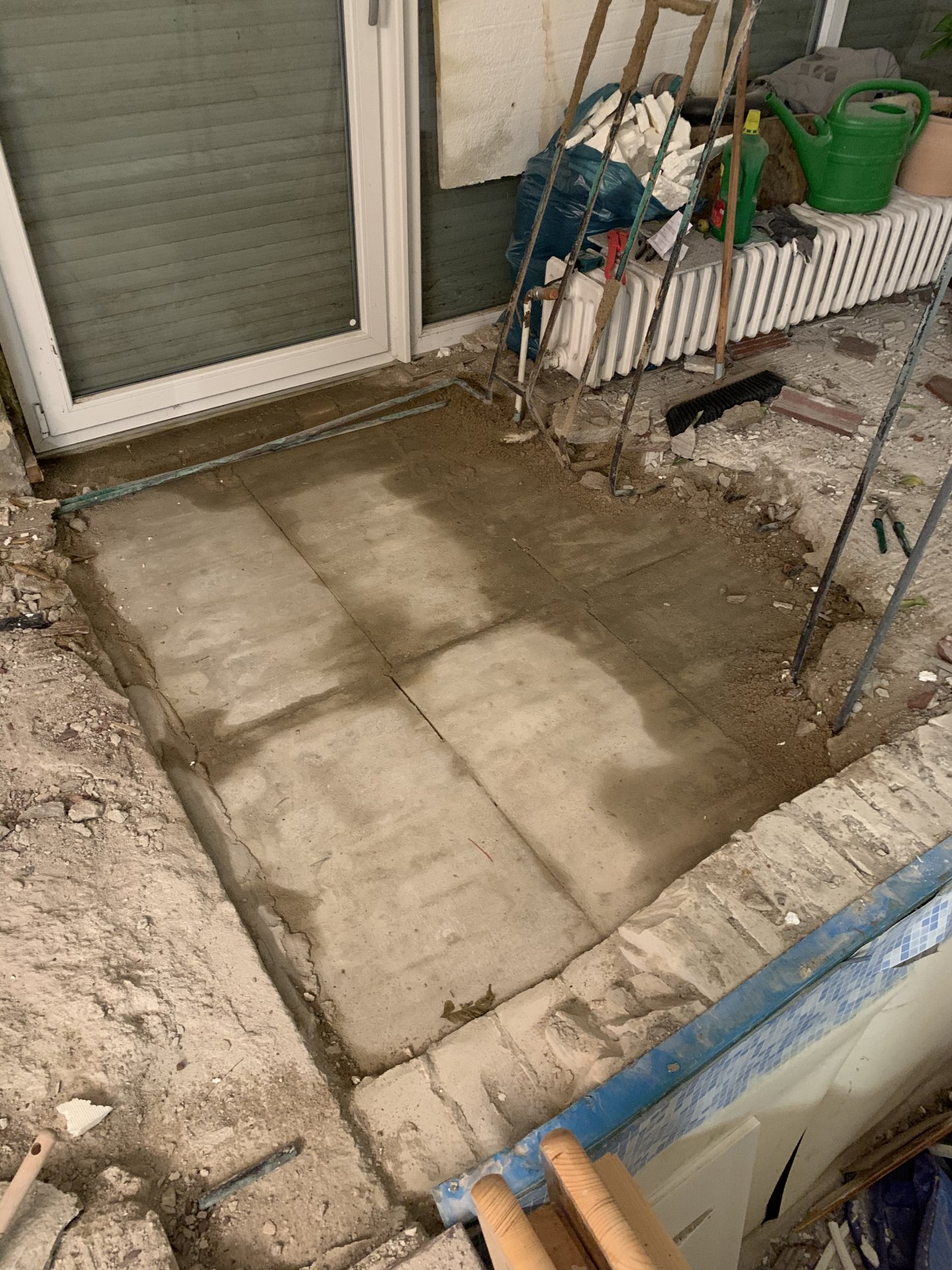

    Wir sanieren aktuell unseren Keller, der einmal ein Schwimmbad gewesen ist. Nach Entfernen des vorhanden „Bodens“ (Buckelpiste aus Steinzeugfliesen, Estrich, Sandschüttung) kam widererwartend nicht eine durchgängige Bodenplatte zum Vorschein, sondern am Kopfende des Schwimmbeckens auf Fundamentmauern aufgesetzte Betonplatten... mit großzügigen Schlitzen, aus denen feuchte Luft aufsteigt.
    Plan für den neuen Bodenaufbau ist nun: Bitumenbahnen + PUR Dämmplatten + Estrichfolie + Estrich + Fliesenbelag.
    Was sagen die Experten?
    Frohe Ostern und Danke vorab :-)
