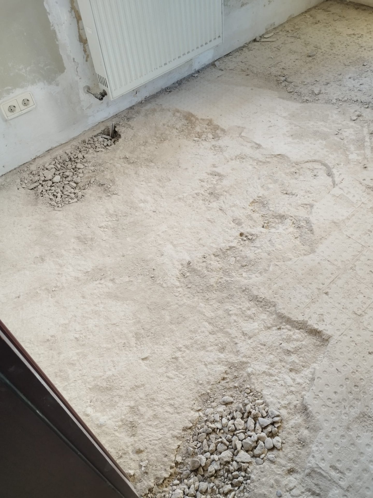

    in unserem Haus (1938) entfernen wir gerade die alten Bodenbeläge im EG mit dem Ziel, einen durchgängigen, stufenfreien Boden herzustellen (Als Grundfläche für eine Fußbodenheizung im Trockensystem). Ein Raum wurde bereits nachträglich mit Ausgleichsmasse nivelliert und bietet uns damit schon die Boden-Endhöhe als Referenz.
    In den anderen Räumen waren noch Holzestrich und eine dicke Schicht Fliesenmörtel (Oder wie auch immer das Zeug heißt, jedenfalls waren direkt auf dem Boden fliesen verlegt) verbaut. Das haben wir entfernt. Der Boden darunter ist recht grober Beton mit größeren Kieselsteinen. Auf dem Bild sieht man noch die Reste vom Fliesenmörtel und daneben den eigentlich Boden. Größtenteils stabil, stellenweise wurden Löcher (z.B. für nachträglich verlegte Abfllussrohre) mit Kieseln aufgefüllt. Mein Plan wäre:
    • Loses Material entfernen
    • Fehlstellen in der Betonschicht mit Beton auffüllen
    • Randdämmstreifen anbringen
    • Grundierung
    • Ausgleichsmasse (Knauf N340) verteilen
    Denkt ihr es passt so? Gibt es noch was zu beachten? Ich danke im Voraus für die Einschätzung.
