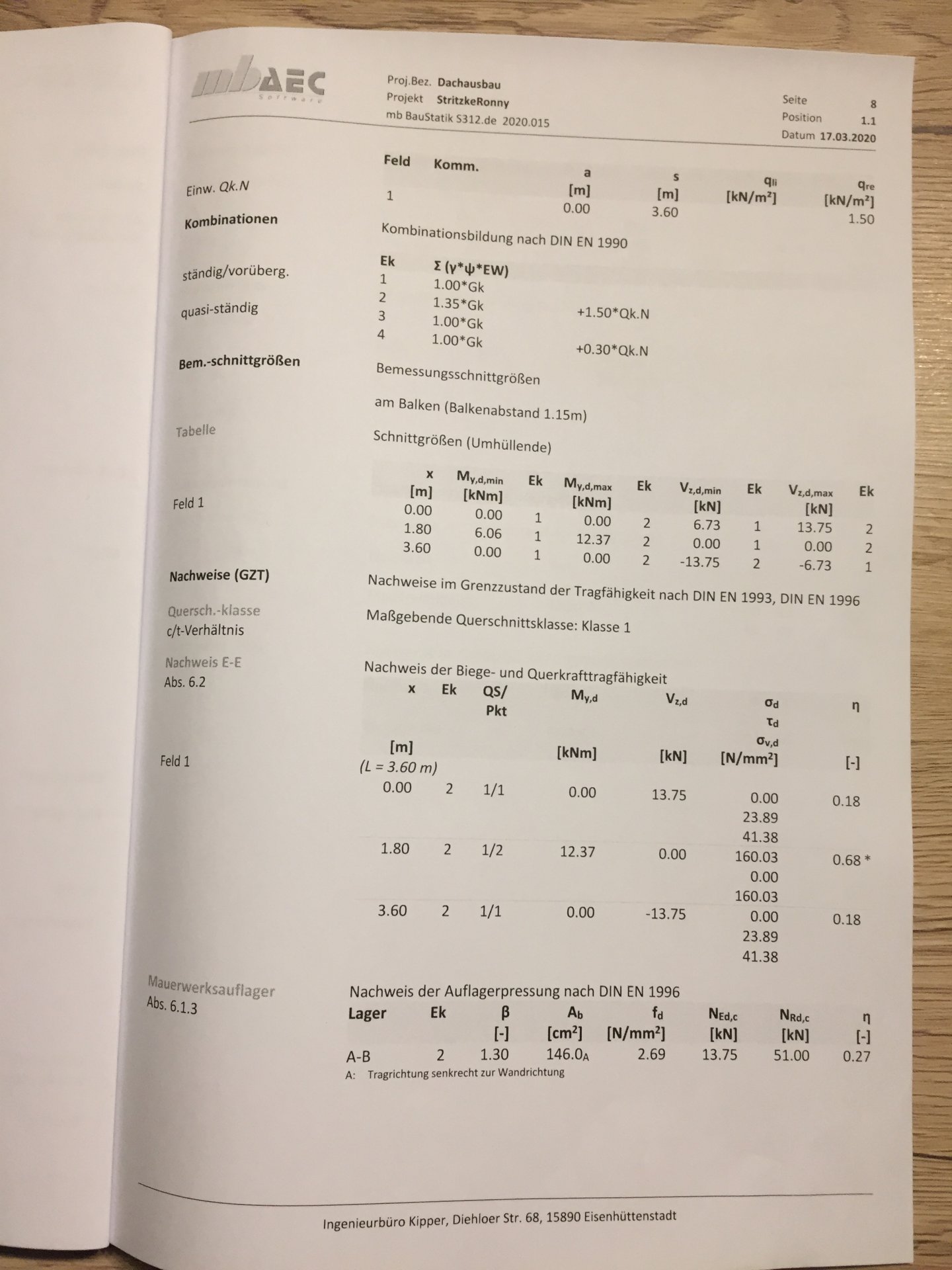

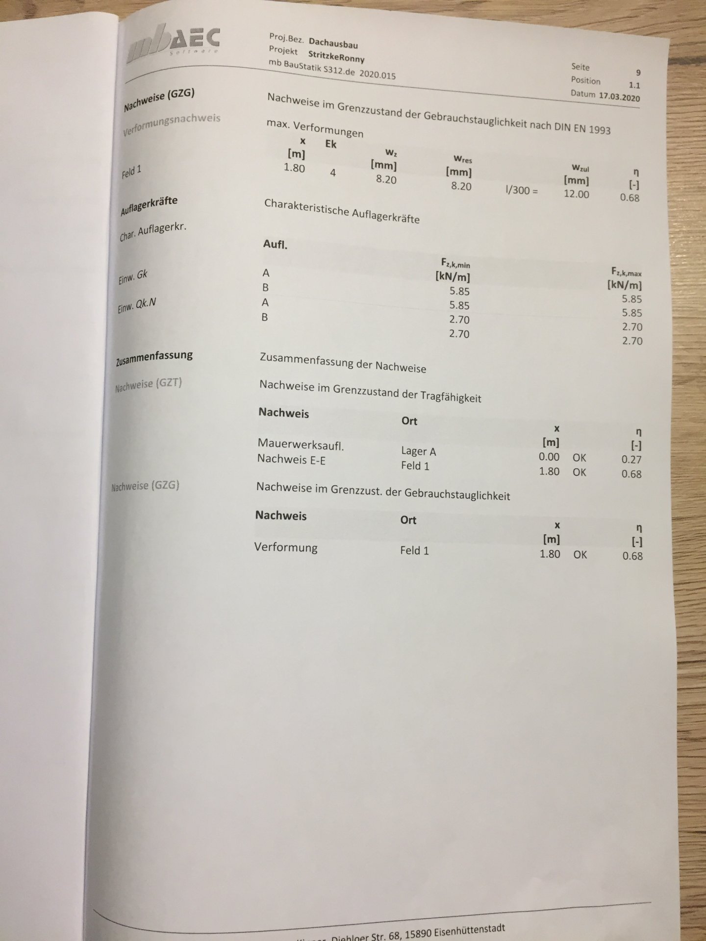

    Wenn dein Statiker und Architekt die Decke begutachtet haben müssen die ja eine Angabe zur möglichen zusätzlichen Fixlast gemacht haben, um sagen zu können, dass ein normaler Estrich zu schwer ist.
    Wenn die Decke derart knapp bemessen ist wäre es wie erwähnt besser, statt Fußbodenheizung eine Wandheizung zu verlegen- bei gleicher verlegter Fläche ist bei gleichen Vorlauftemperaturen ohnehin regeltechnisch alles gleich .
    Der Fußboden kann ohne FB-Heizung noch besser gedämmt werden und wird ohnehin ggf von den Dachschrägen her erwärmt. Dabei einfach KVH quer zu den Deckenträgern verlegen,

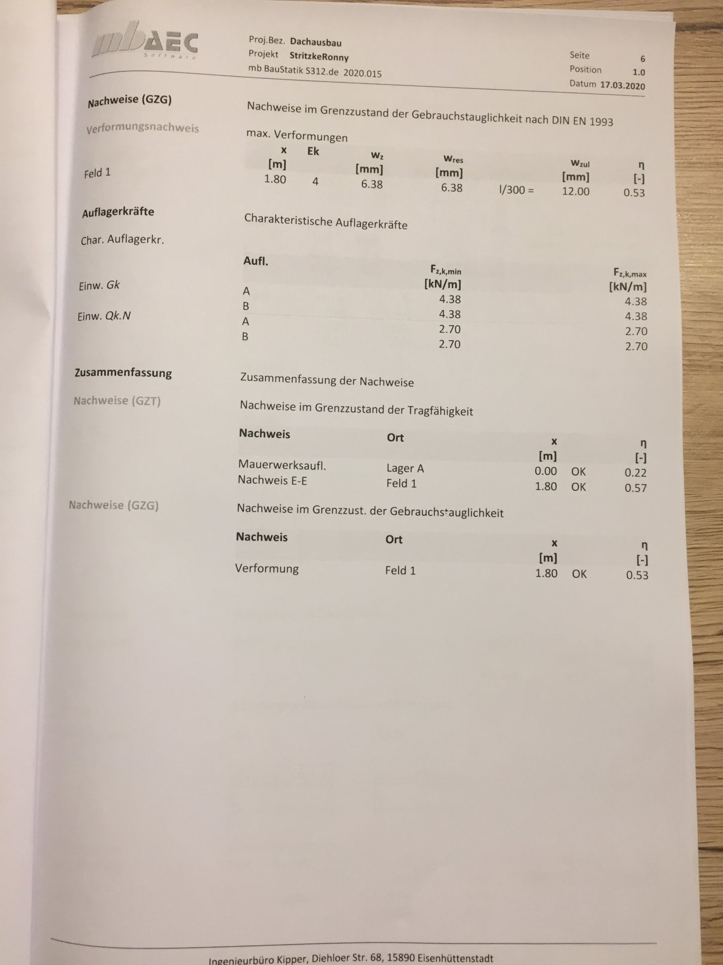

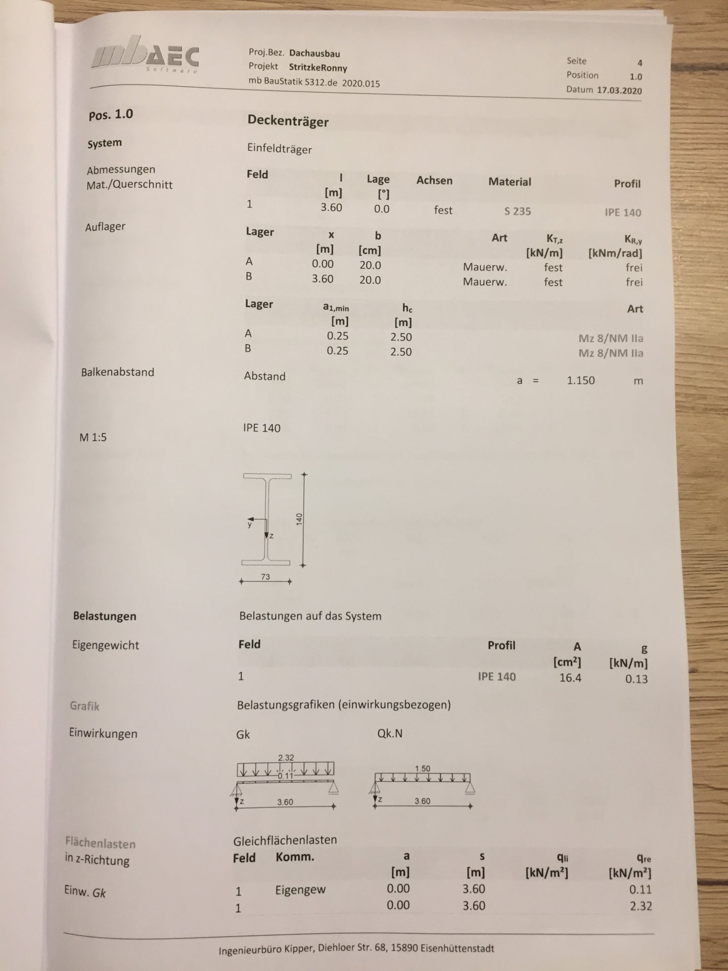

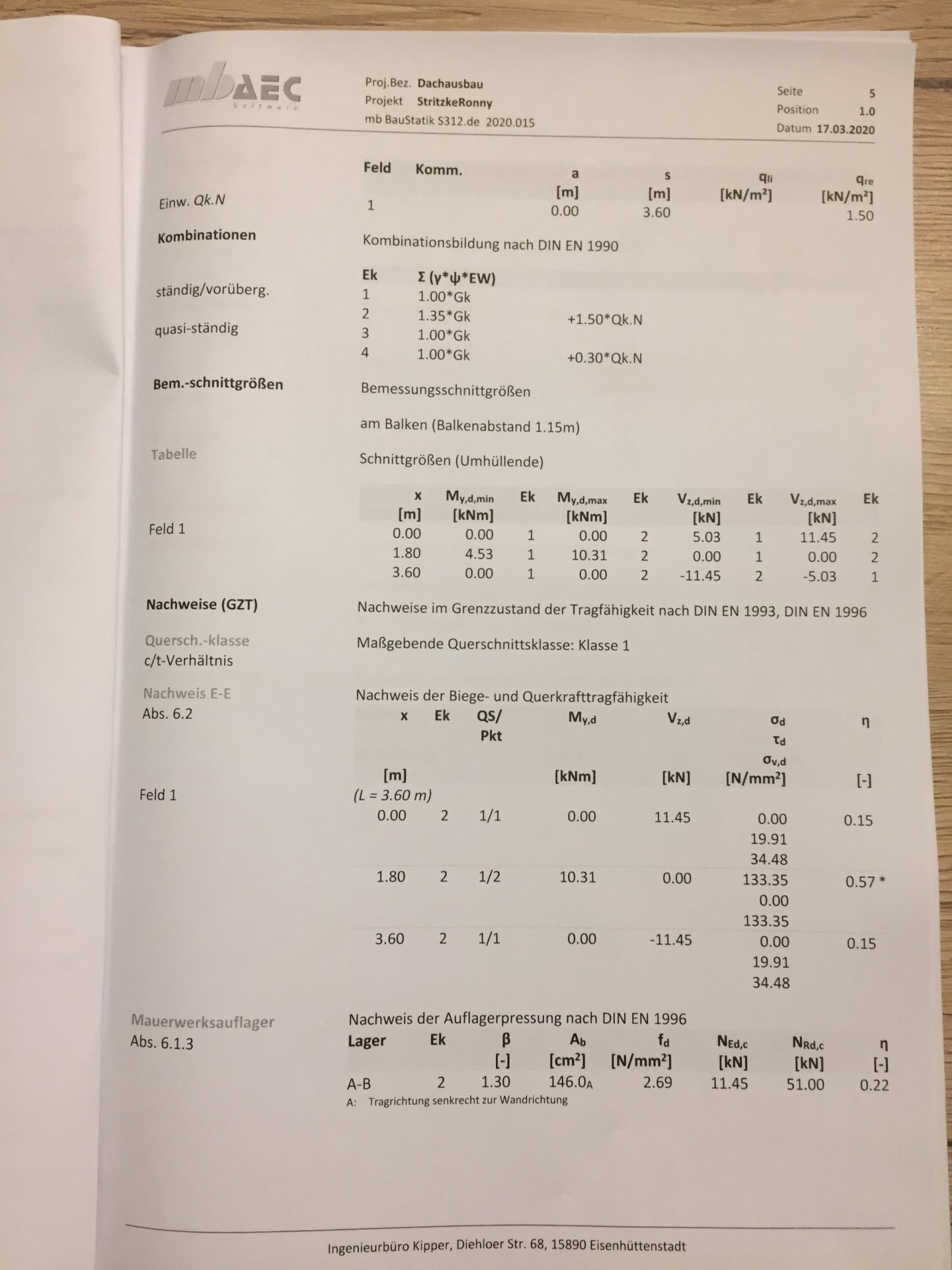

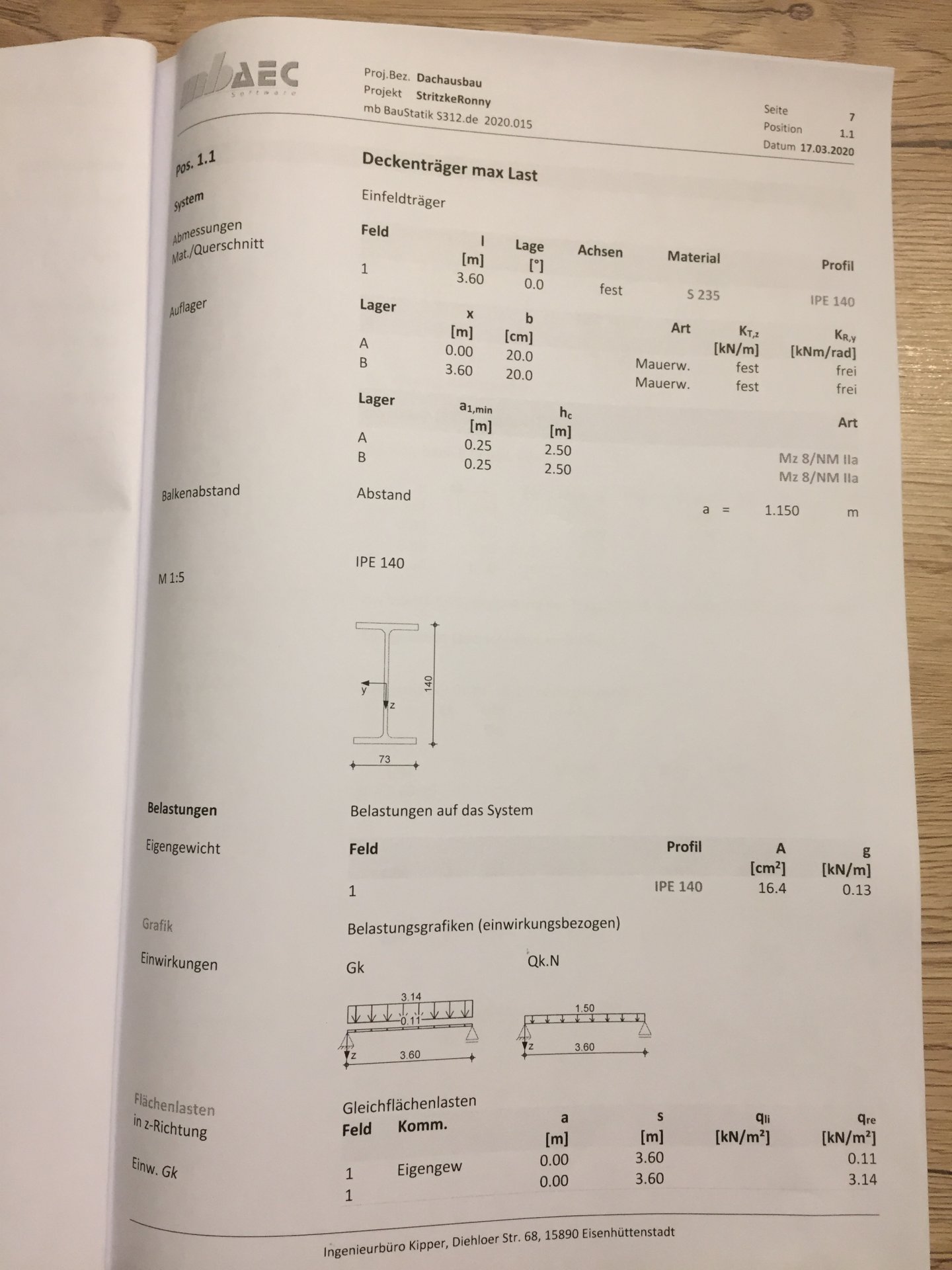

  10. #10 ronnystritzke, 18.03.2020
    ronnystritzke
    ronnystritzke
    24.04.2013
    43
    Elektroniker
    15898 Neuzelle
    Guten Morgen,
    habe gestern die Berechnung erhalten. Daraufhin seine Aussage das Estrich nun doch geht. Für mich sind das teilweise böhmische Dörfer...Ich wollte von Ihm die maximale Last haben, die die Decke aushält.
    Ist anhand der Unterlagen das irgendwo ersichtlich?!
    Mit freundlichen Grüßen

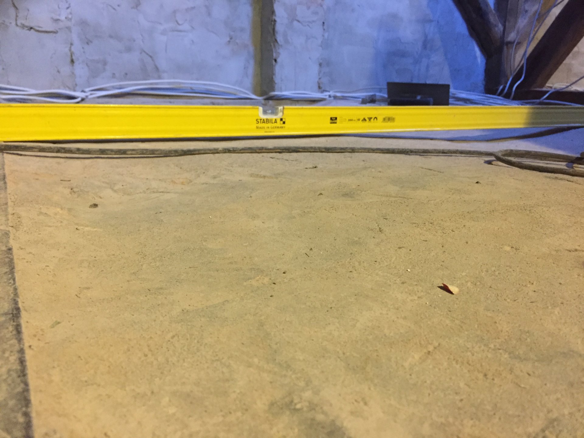

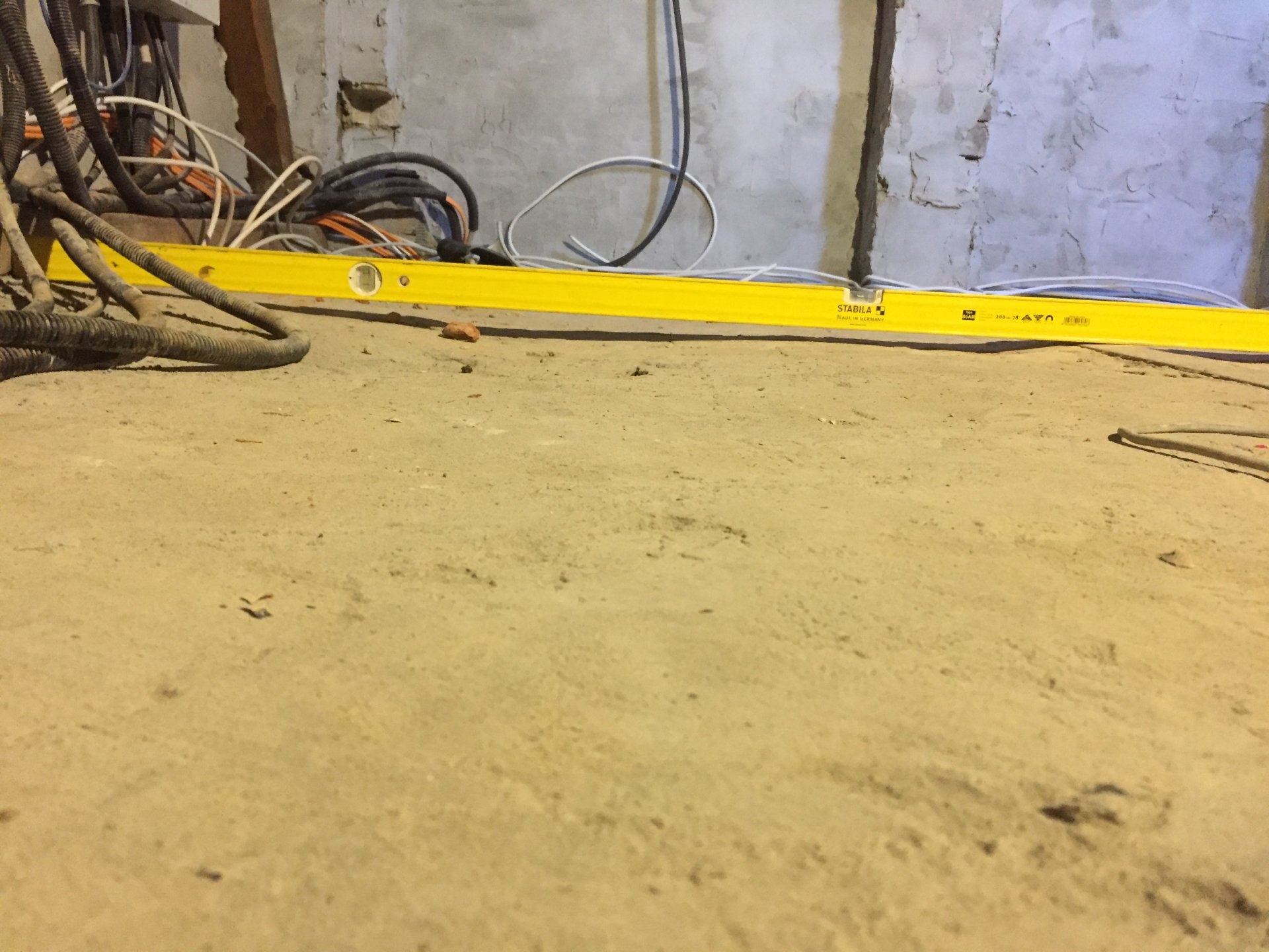

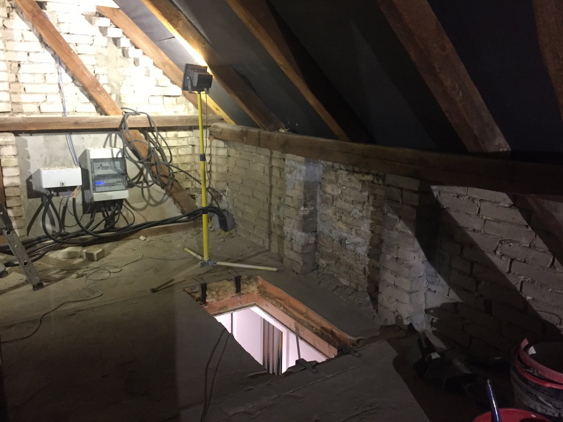

    Nun geht es bald los mit dem Estrichaufbau...da es Doppel T Träger mit Hohlkammersteinen sind, wo die Oberfläche nach innen gewölbt ist, muss diese Fläche ausgeglichen werden. Ich denke mal zwischen den T Trägern ca. 4cm... Nehmen wollte ich eigentlich die Fermacell gebundene Schüttung T... und dann auf den T Trägern direkt abziehen. Da diese aber recht teuer ist und es eine mindestdicke von 10mm sein muss, was beim abziehen auf den T Trägern nicht gegeben ist, scheint es nicht zu funktionieren...
    Ein bekannter meinte, man könnte auch Estrichbeton oder Zementmörtel in Säcken nehmen und dann zwischen den Trägern abziehen...
    Hierzu die Frage, platzt das wieder ab? Darüber soll dann 2cm XPS Dämmung, 30cm Rolljet mit Fußbodenheizung und dann 6,5cm Estrich. Prinzipiell geht es nur darum eine gerade Fläche für den Dämmungsaufbau hinzubekommen.
    Hat jmd einen Rat!?
    Mfg Ronny

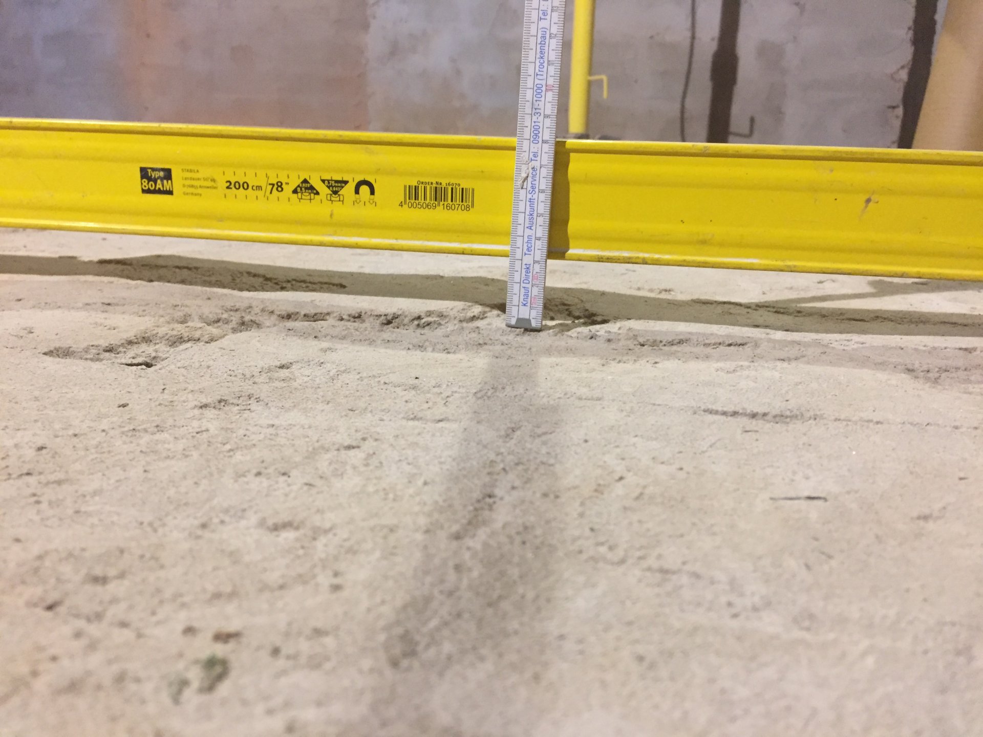

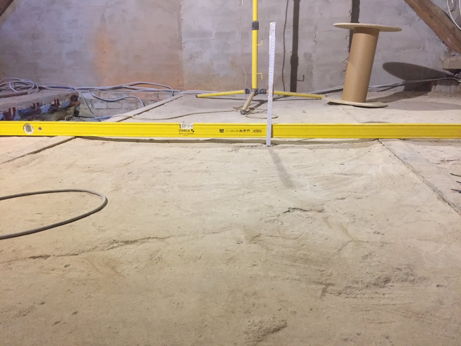

  14. #14 Andreas Teich, 09.07.2020
    Andreas Teich
    Andreas Teich
    20.03.2012
    3.102
    529
    Bonn und Kärnten/Österreich
    Nimm ein Foto der auszugleichenden Decke auf.
    Statt XPS Holzfaserdämmplatten verwenden, die sich viel besser als Trittschalldämmung eignen.

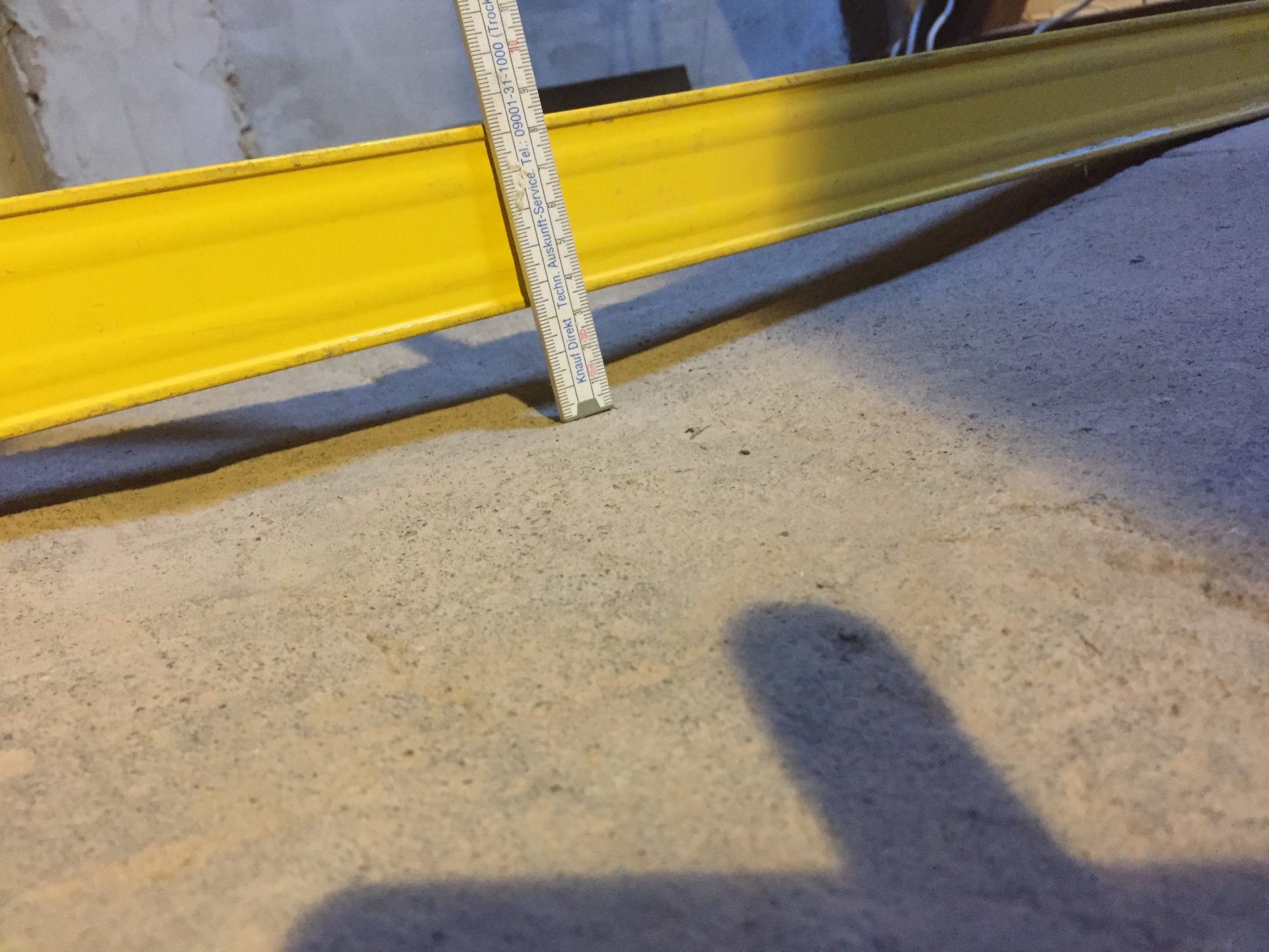

  15. #15 ronnystritzke, 09.07.2020
    ronnystritzke
    ronnystritzke
    24.04.2013
    43
    Elektroniker
    15898 Neuzelle
    anbei mal ein Foto vom Anfang des Projektes...werde heute nochmal ein neues machen und den Höhenunterschied messen
