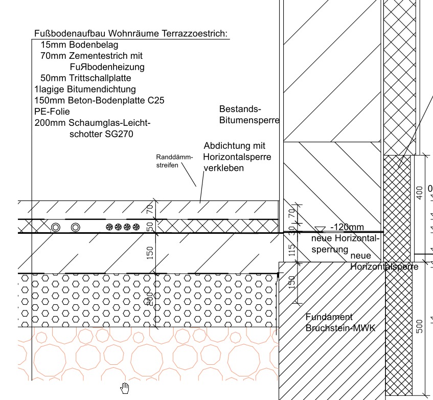

    Hallo Leute,
    ich saniere einen Altbau (nicht unterkellert) und möchte die Innenwände neu setzen. Mein Architekt hatte den folgenden Bodenaufbau geplant:
    200mm Glasschaumschotter
    150mm Bodenplatte
    70mm Trittschall + Estrich
    Jetzt ist die notwendigkeit einer Installationsebene dazu gekommen. Dazu hat er mir den folgenden Vorschlag geschickt. Nach meiner Recherche fehlt nach den 50mm für die Installationsebene jetzt die 30mm für die Tackerplatte. Oder kann man die Rohrleitungen so in die Trittschalldämmung einbauen? Was meint ihr dazu?
    Die horizontale Sperre soll im Seil-Sägeverfahren eingebracht werden. Ich habe etwas Sorge, dass man die Höhe so perfekt hinbekommt. Wie würdet ihr das ausführen?
    Die Installationsebene wird ja konventionell in Dämmstoffplatten eingepackt. Gibt es da gute ökologische Alternativen?
    Ganz vielen lieben Dank!
    Gruß Martin
