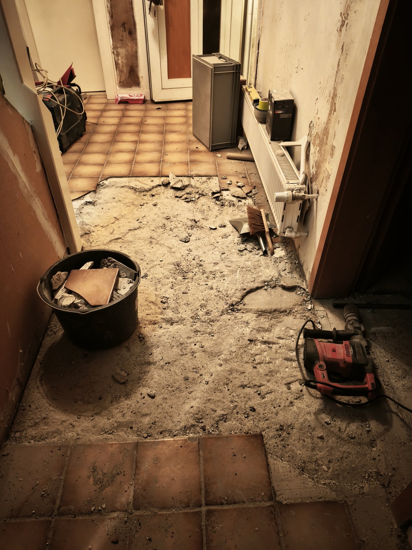

    Hallo liebes Forum,
    zum Hintergrund: In unserer DHH liegen im EG Fliesen auf einem Terrazzo-Verbundestrich. Da wir ohnehin eine neue Heizung benötigen, dachten wir an Wärmepumpe und Fußbodenheizung. Unser Plan war: Fliesen samt Estrich raus, Dämmung rein, Trocken-Estrich mit Fußbodenheizung drauf.
    Beim Entfernen vom Estrich brechen jedoch immer wieder Stücke der darunter liegenden Betonschicht mit raus, und die entstehende Oberfläche ist alles andere als glatt.
    Wie meint ihr, wie auf dieser unebenen Oberfläche am besten Wärmedämmung und Fußbodenheizung mit möglichst geringer Höhe aufgebaut werden könnten?
    Vielen Dank für jegliche Tipps!

    Ist eben Verbundestrich. (Sonst wäre es ja 'Estrich auf Trennlage' ...)
    Nur die Fliesen raus und die FBH einfräsen - wäre vermutlich die effektivste Variante.

    Stimmt, wäre eine Option gewesen, jedoch schwierig wegen Estrichdicke (< 2.5 cm) und zum Teil fehlender Unterkellerung (für Dämmung).
