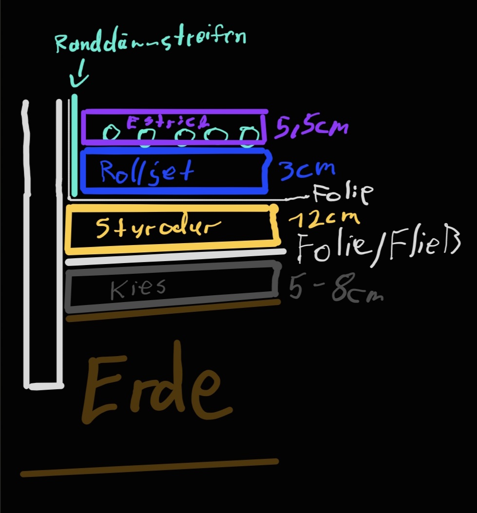

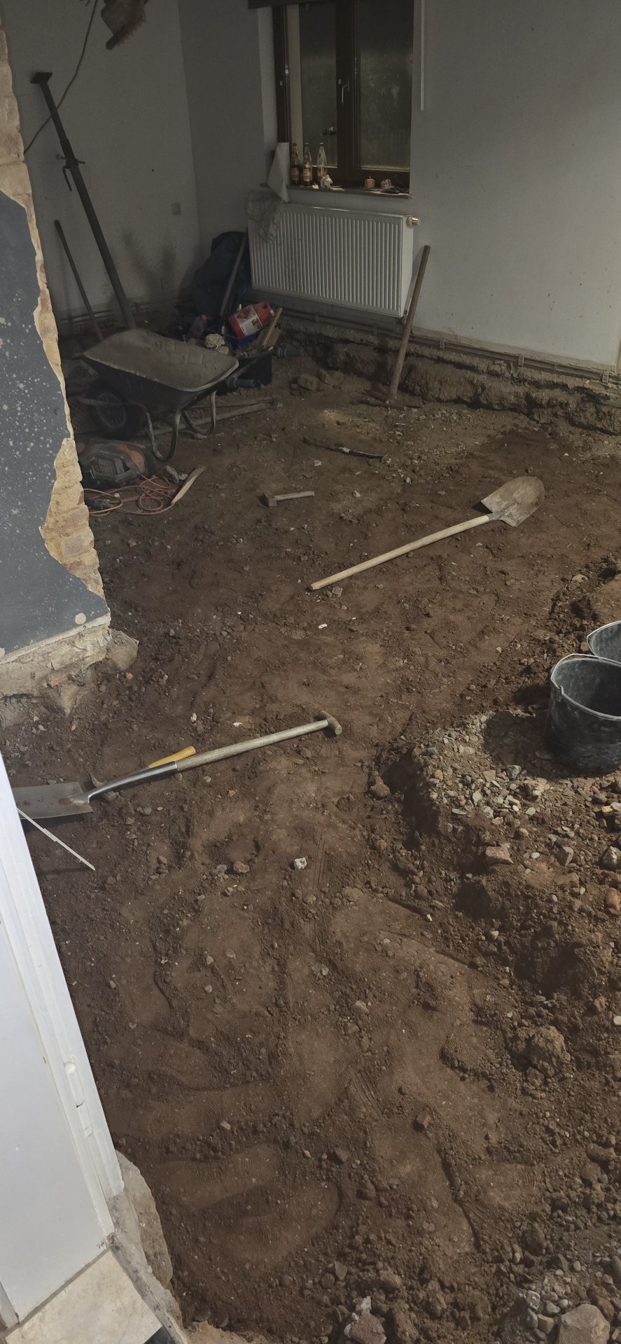

    Ich saniere aktuell einen Raum in meinem Altbau aufgrund von Feuchtigkeitsproblemen und hätte gern eure Einschätzung zu meinem geplanten Bodenaufbau.
    Aktuell liegt dort einfacher Erdboden, den ich verdichtet habe. Darauf möchte ich nun eine Kies- bzw. Schotterschicht aufbringen – aus zwei Gründen:
    Zum einen, um die Fläche möglichst eben zu bekommen, und zum anderen, um mit einem groben Kies (z. B. 16/32) die kapillare Feuchtigkeitswirkung aus dem Erdreich zu unterbrechen.
    Auf den Kies soll ein sehr stabiles, dickes Vlies kommen. Das dient nicht als Feuchtigkeitsschutz, sondern lediglich als Trennlage, damit das Styrodur nicht direkt auf dem Kies aufliegt.
    Anschließend plane ich, ca. 12 cm XPS (Styrodur) zu verlegen.
    Darüber möchte ich eine Folie einbauen, die an den Wänden bis über das spätere Estrichniveau hochgezogen wird. Auf diese Folie kommt dann der Rolljet (ca. 3 cm), darauf wiederum die Fußbodenheizung.
    Zwischen Rolljet und der hochgezogenen Folie soll ein Randdämmstreifen eingelegt werden.
    Zum Abschluss ist ein ca. 5,5 cm starker Estrich vorgesehen.
    Nun meine Fragen an euch:
    Wie beurteilt ihr diesen Aufbau grundsätzlich?
    Seht ihr dabei irgendwelche Bedenken oder Schwachstellen?
    Ist an irgendeiner Stelle etwas übertrieben oder unnötig?
    Würde es Sinn machen, statt grobem Kies ein Material mit 0-Körnung zu verwenden, das sich besser verdichten lässt – auch wenn dadurch die kapillarbrechende Wirkung verloren geht?
    Ich freue mich über eure Tipps, Erfahrungen und den Austausch mit euch.
    Vielen Dank schon mal!

    Die Rolljet ist nicht 3cm, sondern vielleicht 3mm. Wozu die andere Folie darunter?
    Du kannst auch einfach eine EPDM-Bahn auslegen, die bekommst Du fertig in Raumgröße, musst also keine Nähte ausbilden.
    Die hochgezogene EPDM-Bahn würde ich dann ebenfalls hinter dem Randdämmstreifen vorsehen .
