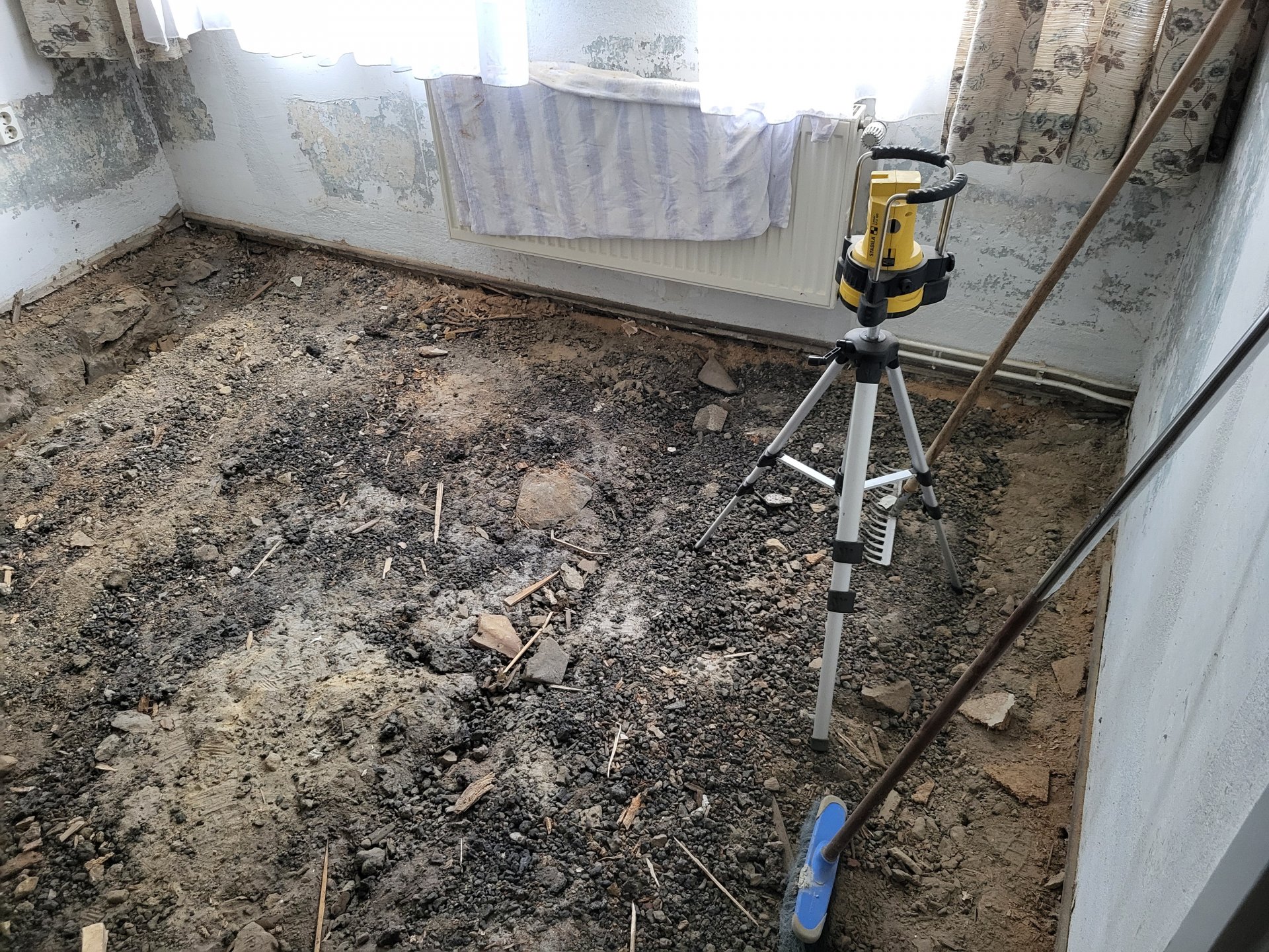

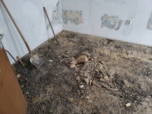

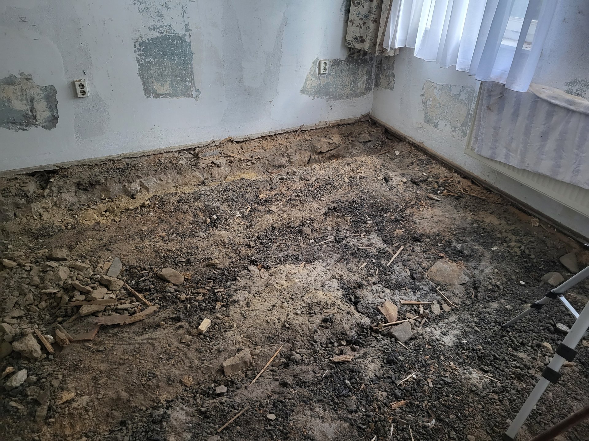

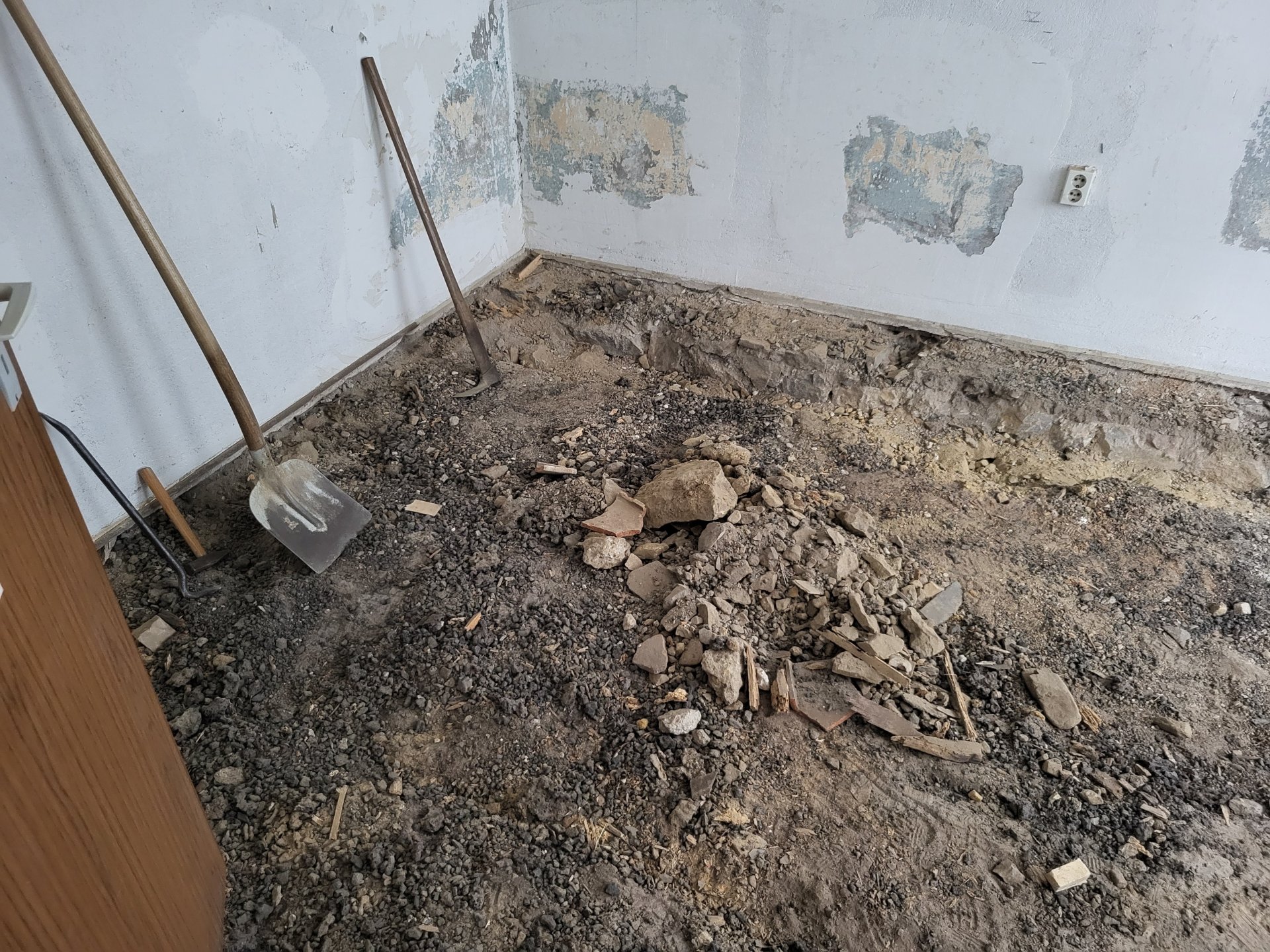

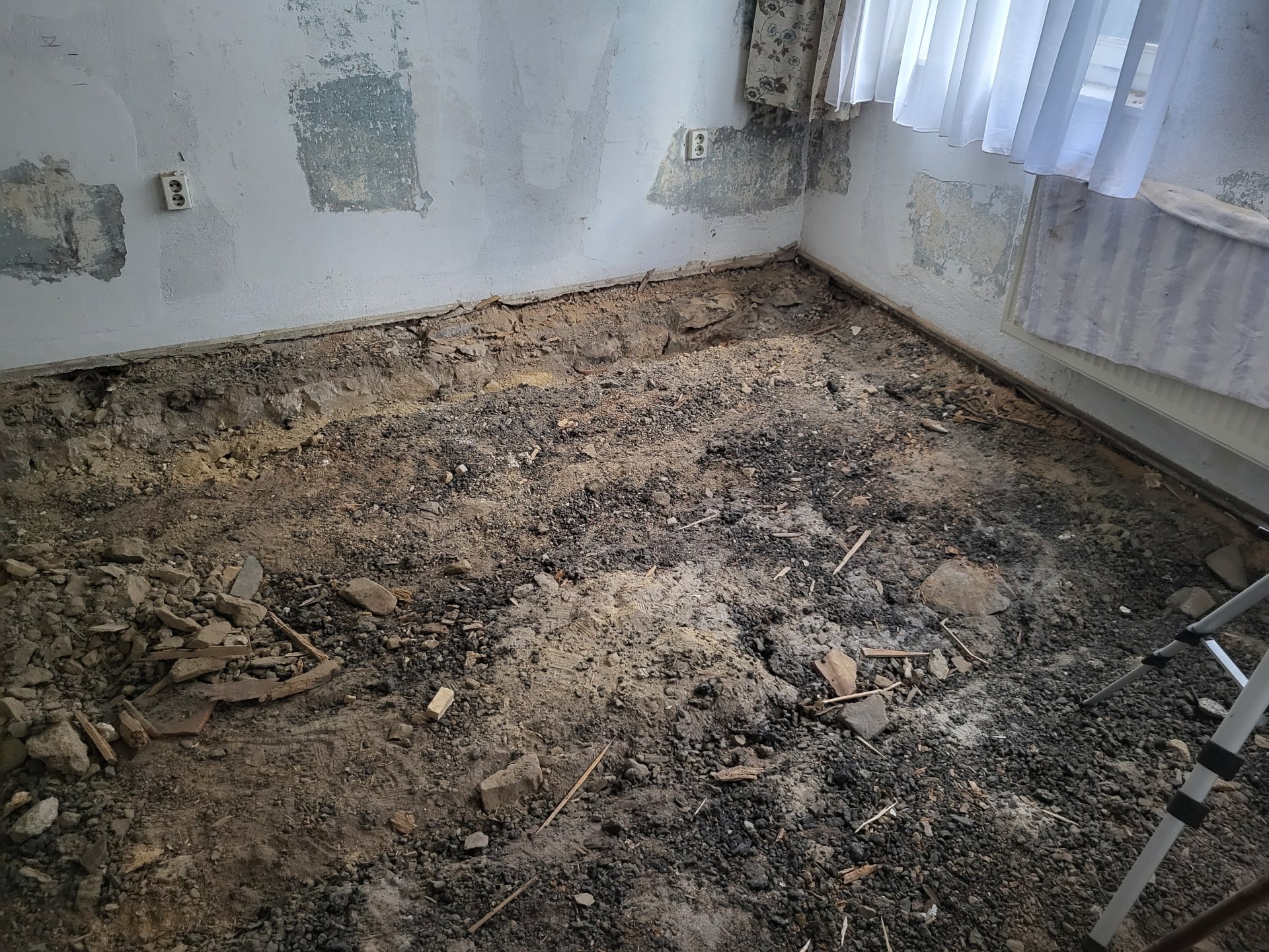

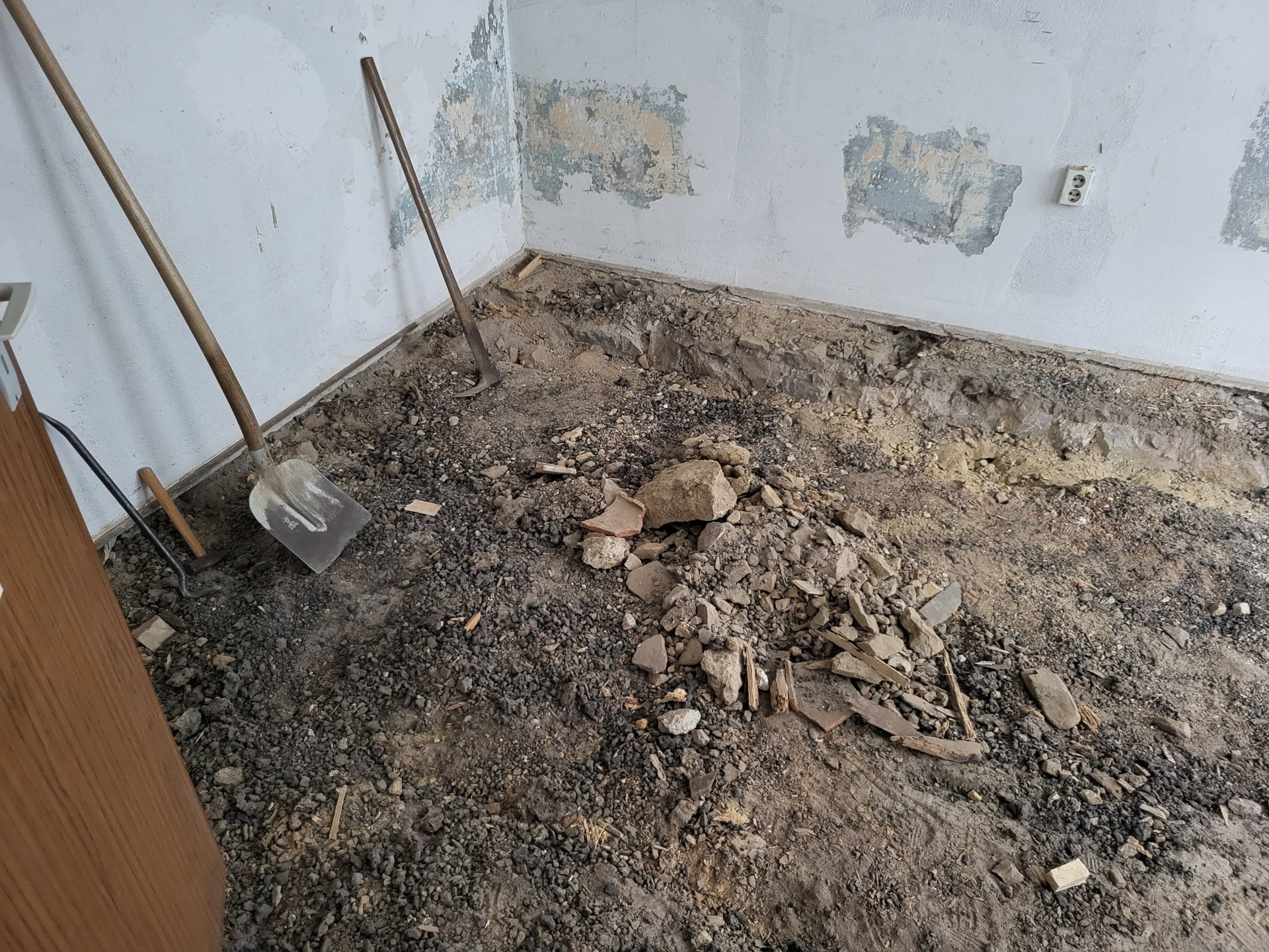

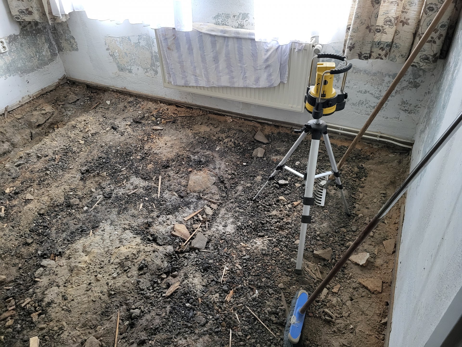

    Hallo guten Abend, ich bin gerade am Ausbau der Fussböden in unserem Haus. Den einen Fussboden habe ich schon getauscht. Den anderen habe ich jetzt am Wochenende rausgerissen. Es waren DDR Spanplatten drauf und darunter alte Dielen. Die Dielen waren total durch den Holzwurm zerfressen sowie die Auflagebalken. Die Balken lagen in eine Arte Blätonschüttung von früher. Der Boden wurde ausgeschüttet mit alten Steinen und alten Ziegeln. Aber ansonsten ist er trocken und nichts feucht. Meine Idee wäre es Streifenfundament zu betonieren und neue Balken draufzulegen. Danach mit Blähtonschüttung aufzufüllen und dann 22mm OSB Platten drauf. Kann man das so machen?
