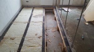

    Momentan grundsaniere ich mein Penthouse auf dem Dach eines Hochhauses. Das Penthouse wurde aus Stahlbetonfertigteilen auf die oberste Rohdecke des Hochhauses gebaut. Der bisherige Fußboden bestand aus einer durch Holzklötze erhöhten Balkenlage, zwischen der 40 mm MiWo-Dämmung auf einer Weichfaserplatte lagerte. Darüber war direkt eine 25mm Spanplatte verlegt, darauf Teppich. Durch diesen Aufbau bedingt, besteht ein ca. 20 cm hoher Luftraum zwischen der Betondecke und der Unterseite der Balkenlage.
    Da die Dämmung beim Ausbau nach immerhin 40 Jahren sehr gut aussah, habe ich mich dafür entschieden, das System so beizubehalten und auch die bisher verbaute Weichfaserplatte wieder einzusetzen, jedoch um 40mm tiefer, so dass ich nun eine 80mm Steinwolldämmung zwischen den Balken verbauen kann. Darüber soll dann auch wieder direkt eine 25mm OSB-Platte sowie ein Vinyl-Belag mit dünner Trittschallunterlage aufgebracht werden.
    Nun habe ich mir jedoch die Frage gestellt, ob es ratsam ist, unter- oder oberhalb der Dämmung eine Dampfbremsfolie einzubauen, oder ob ich darauf - wie bisher - verzichten kann und wenn nicht, warum?

    Wasserdampf wandert von der warmen zur kalten Seite. Welcher Wasserdampf soll also abgesperrt werden?

    Hallo petra345, vielen Dank für Deine Antwort, genau das ist mir auch nicht klar! :( Ich hatte nur jüngst eine Baufirma bei mir und da wurde mir dieser Aufbau empfohlen. Die vorherrschende Situation ist jedenfalls die, dass die Räume unter meiner Wohnung bewohnt (also warm), dazwischen eine Stahlbetondecke liegt, dann bei mir in der Wohnung die Luftschicht unter den Sparren (siehe Bild) und dann die Dämmung zwischen den Sparren und OSB-Platte obendrauf. Das war auch bereits so verbaut (allerdings mit anderen Stärken) und die Dämmung sah nach 40 Jahren aus wie neu - ohne Dampsperre oder irgendeine Folie. Also, kann ich das so machen, hat jemand noch eine Meinung dazu?

    Warum soll man etwas ändern, das 40 Jahre funktioniert hat?

    Ich sehe da auch keine Probleme es so weiter zu behalten. Selbst wenn die Wohnung unter dir nicht bewohnt ist, kühlt der Betonklotz nicht so aus dass es für dich problematisch wird. Wenn die ganze Hütte leer steht, solltest Du Dir vielleicht Gedanken über deine Wohngegend machen :bef1007:

    Die Osb-Platten haben genügend dampfbremsende Wirkung, wenn noch PVC-Bodenbelag draufkommt, dann ist sowieso dicht. Die Ränder würde ich allerdings verkleben (Klebeband für Dampfbremsen), also OSB mit Wand.

    Typischer Aufbau OSB Platten so sd-wert 2-5 Meter. Also wie eine sehr sehr schwache Dampfbremse.
    Problem ist eher : OSB Platte sehr empfindlich für Feuchtigkeit und super Nährboden für Bakterien.
