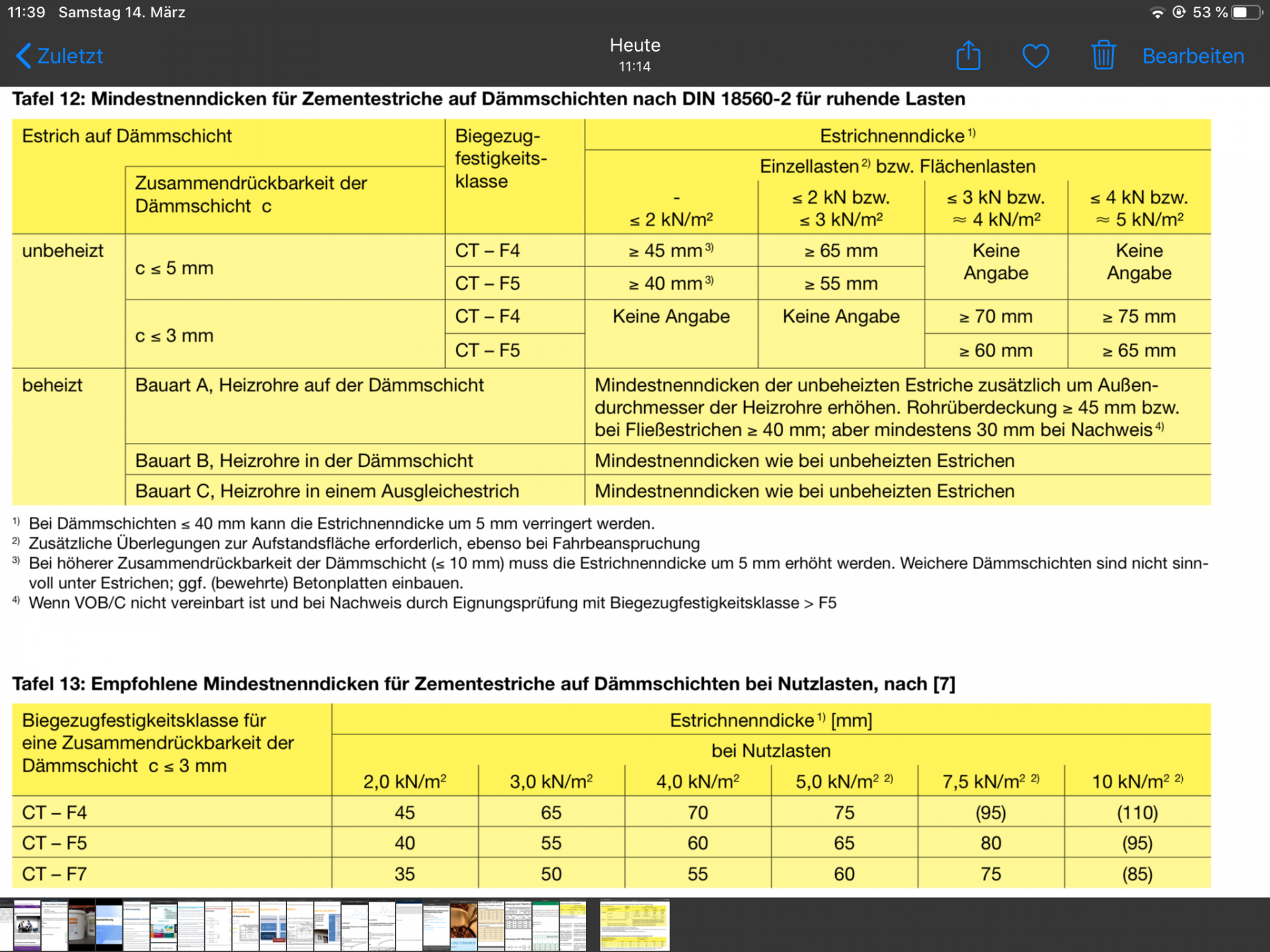

    Bodenaufbau über Erdboden
    - Selbst wenn wir als Sohlwiderstand nur 100 KN/m2 bei dem vorhandenen gewachsenem (ggf nachverdichtetem)) Boden
    annehmen sind das 10200 kg/m2.
    - Die übliche Deckenbelastung bei Wohnräumen beträgt 200 kg/m2
    - lt den beigefügten Tabellen ist dafür doch eine Zementestrichstärke von 60 mm schon reichlich bemessen,
    auf 80 mm erhöht genügt diese auch bei einer doppelten Belastung.
    Wir konstruieren ja keine Bodenplatte, sondern nur den Unterbau für die Verkehrslast eines einzelnen Raumes.
    Falls ein feuchteunempfindlicher, keramischer Unterboden mit beliebigem Bodenbelag gewünscht wird:

  14. #14 Fabian Weber, 14.03.2020
    16.604
    6.625
    @Andreas Teich das ist ja fast der gleiche Aufbau.
    PE-Folie wäre mir irgendwie zu wenig als Abdichtung.

    @Andreas Teich rechnest du auch mal? Das was du da vorschlägst ist irre. Kann sich kein normaler Mensch leisten.
