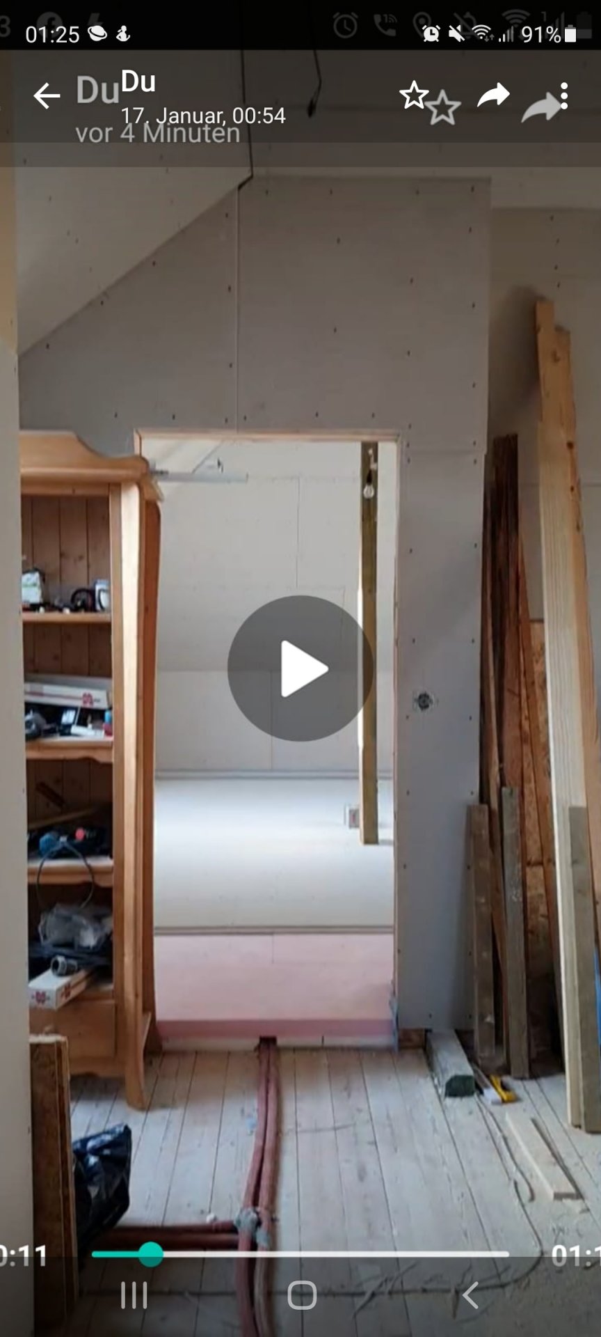

    Moin an alle Experten,
    wir haben den Dachboden eines Einfamilienhaus (Walmdachbungalow) mit Holzbalkendecke u darauf Rauspund ausgebaut. Auf dem Rauspund wurden die Heizungsrohre und Elektroleitungen (für unten) verlegt. Der Aufbau wurde wie folgt erledigt 2 cm styropor und 3 cm styropor und darauf 30 austrotherm und 2 cm fermacellplatten. Darauf sollte Trittschall und laminat. Die Balken (walmdachbungalow) 1 m auseinander liegend. Uns wurde das so empfohlen!
    Nun sind die Fermacellplatten verklebt und verschraubt. Wenn man darüber läuft werde ich unten kirre weil es quietscht u knurrt, es ist kaum auszuhalten.
    Ich hab nicht das Geld um alles neu zu machen. Was kann ich tun? Bin echt verzweifelt und brauche dringend euren Rat.
    Kann ich den verkleben fermacell nochmal unbeschadet aufnehmen? Screenshot_20210426-012512_WhatsApp.jpg Screenshot_20210426-012512_WhatsApp.jpg

    Das hätte man so schön mit einer Trockenschüttung lösen können. Dann hätte man auch kein quietschen und knurren. Und billiger wäre es wahrscheinlich auch noch.
    Naja, erstmal herausfinden, woher die Geräusche kommen. Es liegt nahe, dass es das EPS und XPS ist. Kann aber auch sein, dass die Dielen nicht nochmal nachgeschraubt wurden.
    Fermacell liegt schwimmend auf?

    1m Abstand ist zuviel bei Rauspund. Das kann man mit 3-4cm Dielen machen. Und Xps Platten gehören da ebenso wenig unter. Leg mal zwei Platten Stramm gegeneinander und Lauf drüber. Solang da Bewegung drin ist quitschen die Stöße. Die Fermacellplatten unbeschadet zu entfernen ist nahezu unmöglich.
