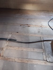

    mein Vater möchte den Boden des Dachs dämmen um Energie einzusparen. Dachboden ist nicht ausgebaut etc.
    Er wollte Styropor zur Dämmung und Dampfsperrfolie kaufen, Styropor doppelt legen und schwankt nun zwischen 16 oder 20cm.
    Im Netz werden wir als Laien nicht schlau, wäre eine Preisdifferenz von 500E.
    Hat jemand eine Ahnung ob die 4cm mehr sich lohnen oder 16 ausreichen?
    Vielen Dank

    Jep. Deckenart und Aufbau posten. Dach belüftet oder nicht? Nutzungsart Dach?
    Ich habe bei meinem belüfteten Kaltdach einfach 2x12cm MiWo auf den Boden gelegt. Bei mir ok - bei Dir? Bitte Fragen beantworten.

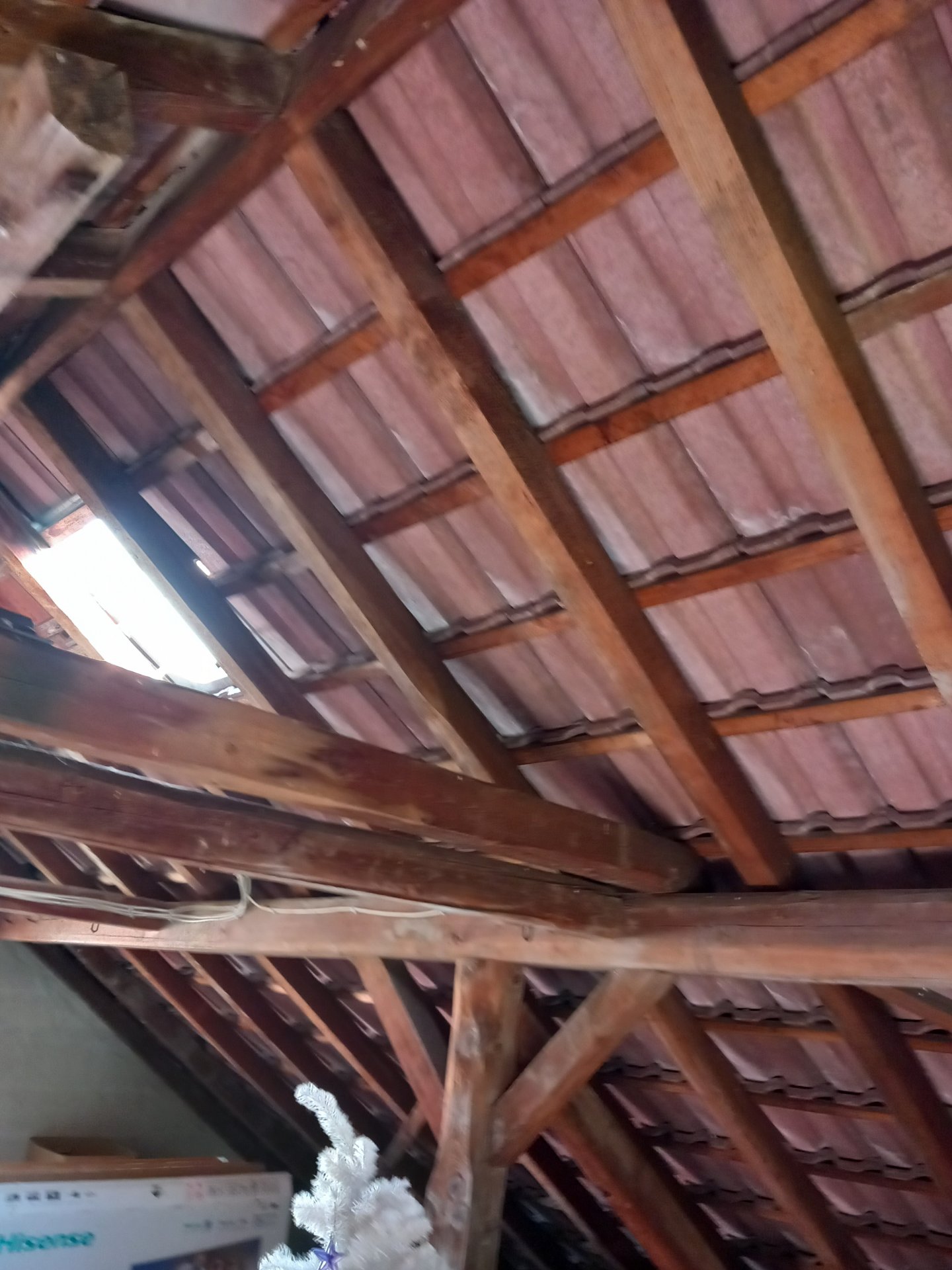

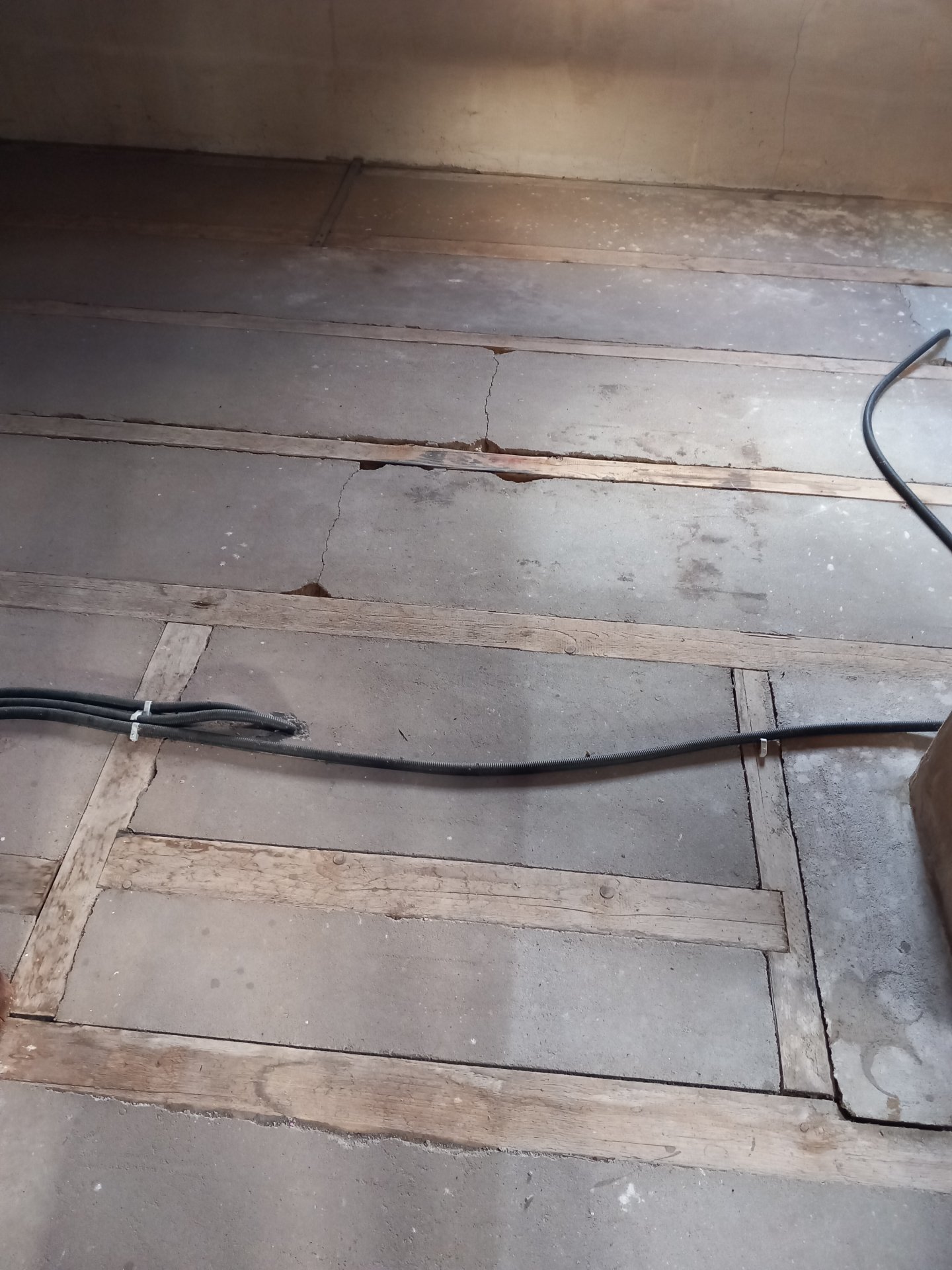

    Also das ist ein ungedämmtes Ziegeldach, ich vermute belüftet, weil Wind durch die Ziegel kommt.
    Nutzungsart gar keine, weder zum Abstellen noch sonst was.
    Danke für eure Anregungen,da merke ich mein Vater macht wohl eher drauf los :-)
    Beim Fußboden sind im 50cm Abstand Holzbalken, dazwischen das Material ist dann wohl kein Beton, aber was es ist wissen wir nicht.
    Ich poste mal ein Bild vom Fußboden den er dämmen will und eins vom Dach.
    Vielen Dank euch

    Da würde ich im Zweifel einfach MiWo verlegen. Selbst wenn von unten etwas Feuchtigkeit durch die Decke nach oben kommen sollte, wird die Belüftung immer wieder für ein ordentliches Abtrocknen sorgen.
    Kostet je qm +/- 10-12€ für 120mm

    Dann macht euch aber Gedanken wegen der Feuchtigkeit. Ohne den Deckenaufbau zu kennen und Luftdichtheit zu haben, würde ICH so etwas niemals machen. Im Zweifel wird die Decke nass (nach unten hin).
    Nötige Dicke kannst Du über ubakus rechnen. 24cm auf jeden Fall (der Aufpreis ist genug). Wenn, dann richtig.
    Die von Dir genannte Folie muss übrigens von unten an die Decke, nicht von oben. Dort nützt sie nichts.
    Wie war das in der ersten Antwort mit beratungsresistentem Vater? ;-)

    Oft mit Mifa/Miwo gemacht und empfohlen wo keine Dampfsperre oder ähnliches möglich war , und funktioniert ( unabhängig der geltenden Regelwerke)
    unter anderem wegen der guten Ablüftung oberhalb . Ohne Gewähr!!
    Bitte kein Polystyrol , ich würde so einen brennbaren Mist nicht ungeschützt auf dem Speicher haben wollen , Ausnahme natürlich eingepackt in Abdichtung auf dem Flachdach.
