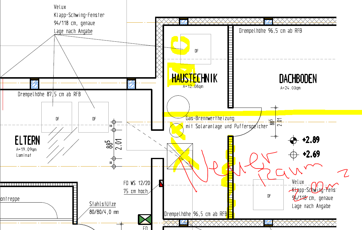

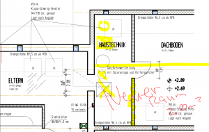

    ich baue gerade einen Raum über der Garage (ehemals Abstellraum) zu einem Zimmer um.
    Jetzt habe ich den Durchbruch ins schlafzimmer gemacht und komme auf einen Fußbodenhöhenunterschied von 23cm.
    Würde jetzt Dämmplatten 2x 70mm Dämmplatten auflegen, dann Rolljet 30mm, dann die Fußbodenheizung drauf tackern, dann Estrich und dann Fußboden.
    Frage:
    a) Passt das so mit den Höhen wie ich mir das vorstelle?
    b) Muss ich die beiden 70mm Schichten Alukaschiert nehmen?
    c) Muss ich bei der Dämmung und Fußbodenheizung irgendwas beachten? Muss das ein System von einem Hersteller sein?
    Danke im Voraus
