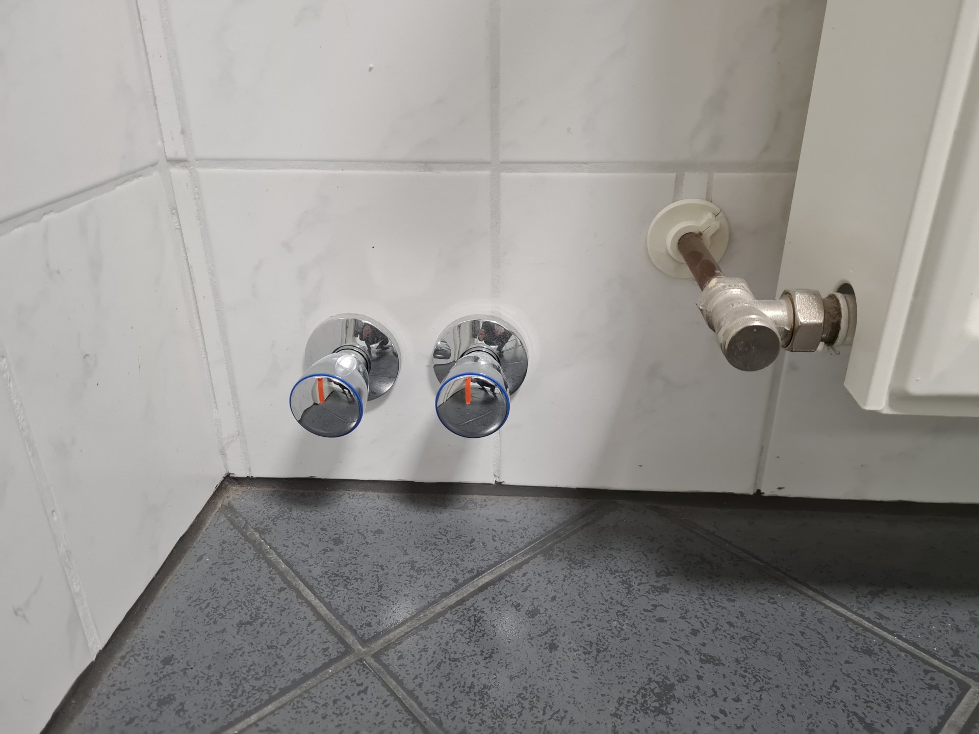

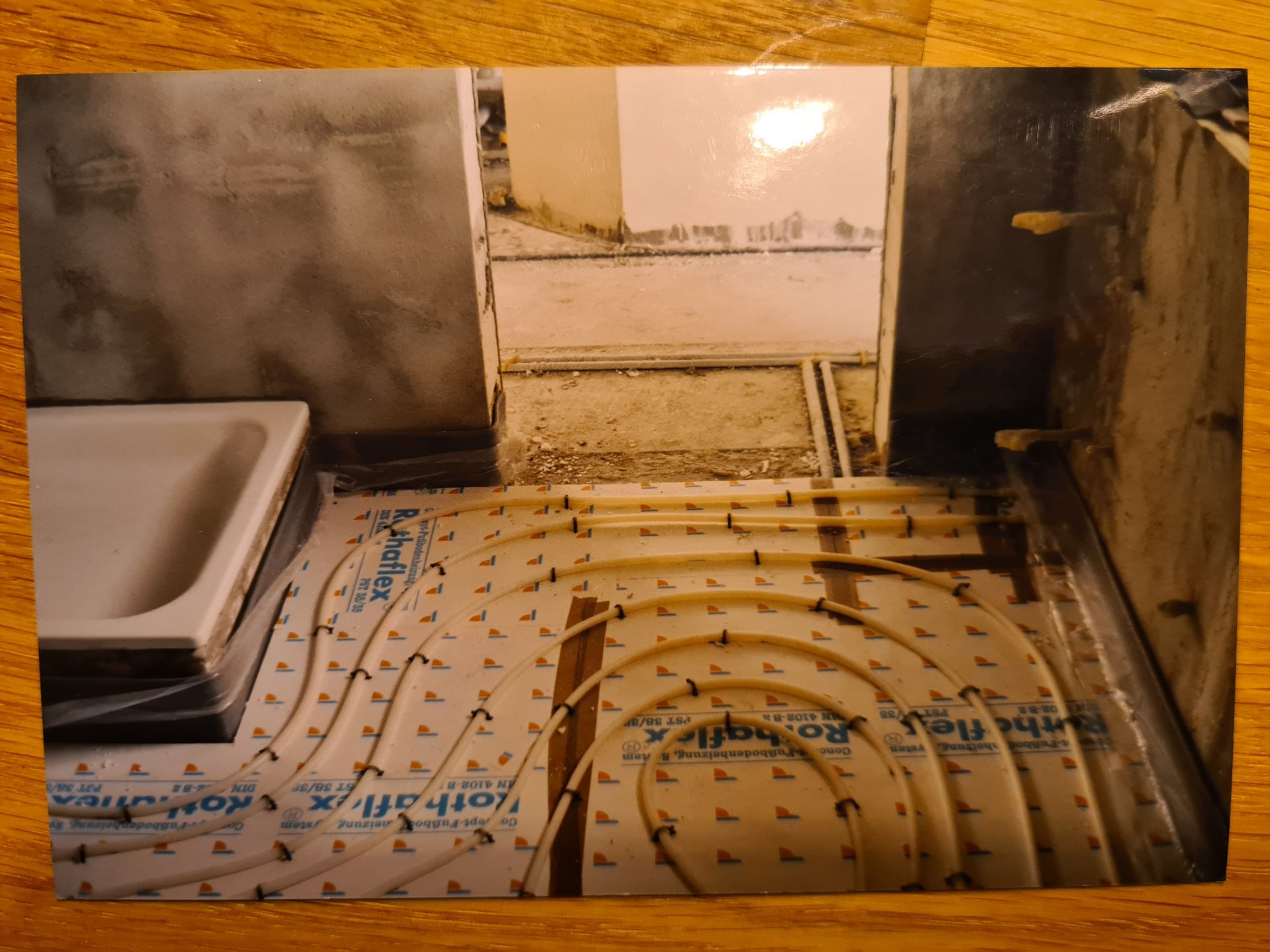

    ich bin Besitzer eines Hauses und habe eine Frage, da ich aus den mir vorliegenden Unterlagen nicht 100% schlau werde. Evtl. kann mir jemand von Euch helfen. Den Vorbesitzer kann ich leider nicht fragen.
    Das Haus ist Baujahr 1999 und verfügt über eine Buderus G115 Ölheizung.

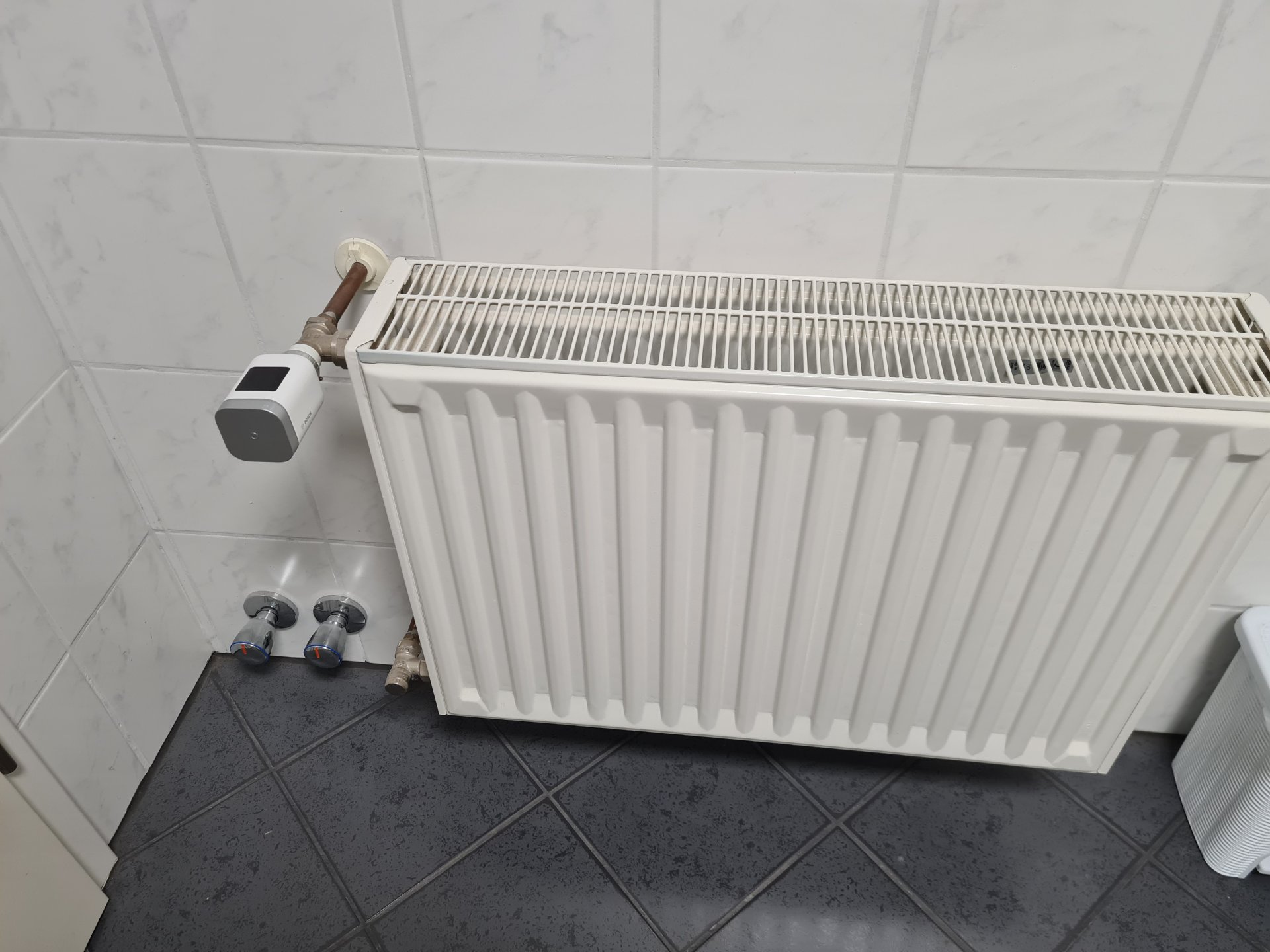

    Im Bad ist neben dem einem normalen Heizkörper noch eine Art Fußbodenheizung verlegt, die allerdings nur über zwei Drehregler zu regeln ist.
    Da es kein Thermostat oder sonstwas dazu gibt, vermute ich, dass es sich um eine Fußbodenerwärmung handelt, aber ich bin mir nicht sicher, da der Rücklauf des Heizkörper auch in die Wand und nicht in dem Boden geht.
    Finde auch keinen Mischer, den es ja bräuchte, wenn es doch eine Fußbodenheizung wäre. Der Ölbrenner verfügt auch nur über einem Heizkreis, also wenn hängen beide zusammen.
    Bin wirklich ziemlich überfragt. Wenn ihr mir helfen könntet, wäre super.

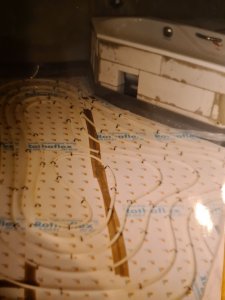

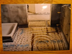

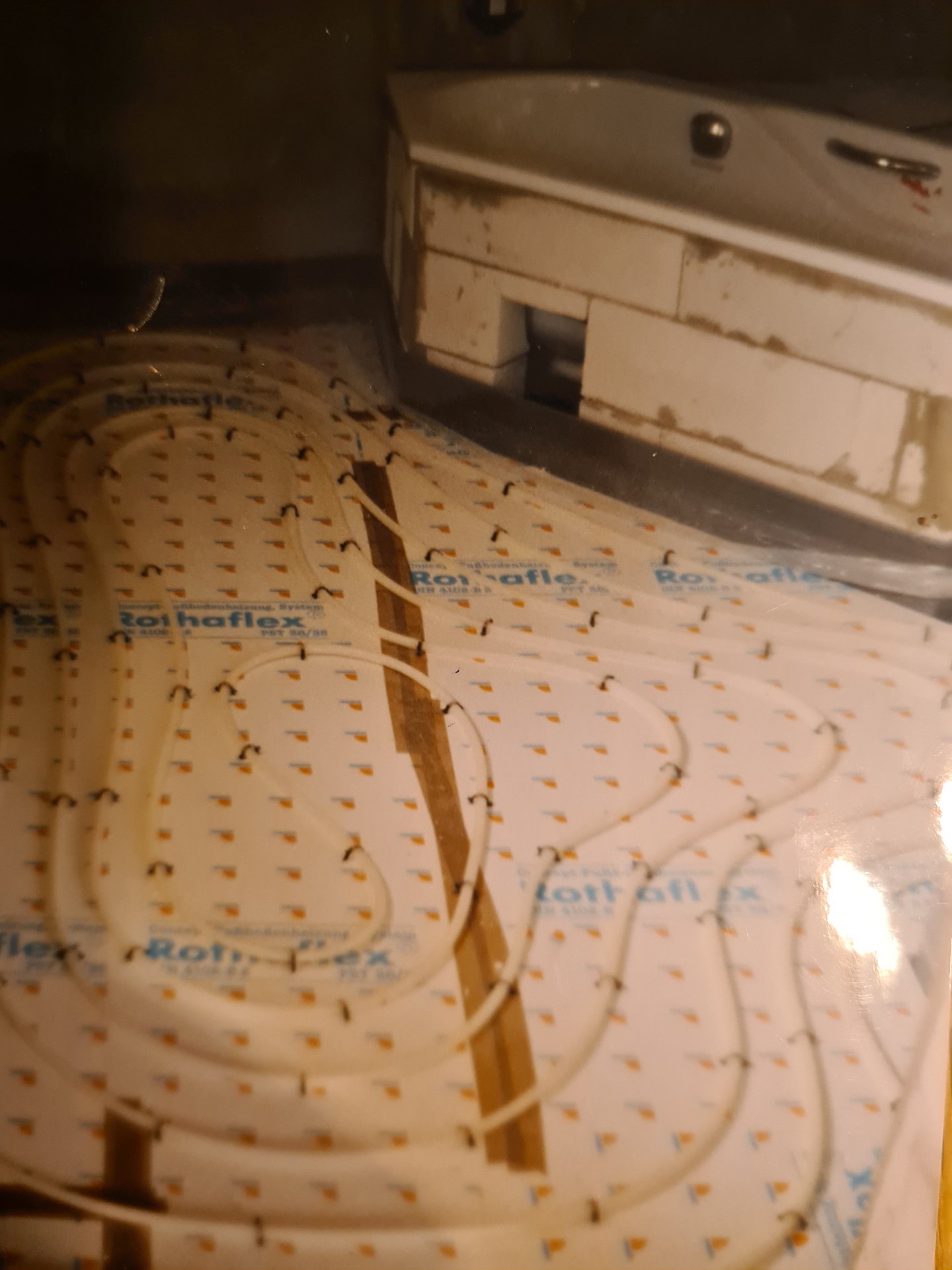

    Habe auch ein paar alte Bilder vom Bau, die mir vorliegen und Bilder von den Reglern und Heizkörpern beigefügt.
    Danke.

    Jep. Ist ein übliches Vorgehen. Wird einfach Wasser aus dem normalen Heizkreis abgezweigt.
    Jetzt mal ne total crazy Idee: Dreh doch einfach mal die beiden Regler auf und schau, was passiert. Wenn der Boden warm wird, freust Du Dich.

    Also mit abgezweigt meinst du, dass das Wasser aus dem Rücklauf abgezweigt wird, oder? Dann hängt die Fußbodenerwärmung auch davon ab, ob der Heizkörper läuft, oder?
    Vorlauf wäre ja vermutlich zu hoch.

    Ja und keine Ahnung. Kommt drauf an, wo der Abzweig gemacht wurde. Vielleicht läuft die Erwärmung auch ohne Heizkörper. Ausprobieren
