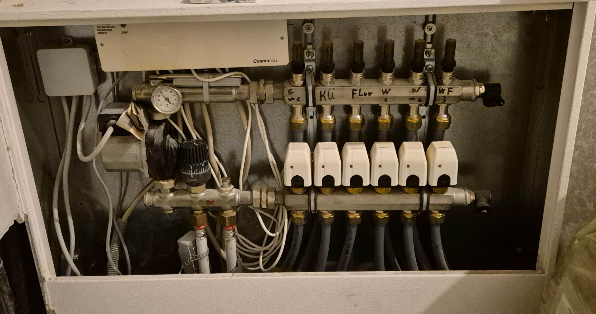

    20260202_203202.jpg Ich plane umfangreichere Arbeiten am Estrich durchzuführen. Dabei kann nicht ausgeschlossen werden, dass eine Leitung der Fußbodenheizung beschädigt wird.
    Für diesen Fall möchte ich sicherstellen, dass es nicht zum vollständigen Entleeren der Fußbodenheizungsanlage bzw. eines gesamten Heizkreises über die Schadstelle kommt.
    Besteht am Heizkreisverteiler die Möglichkeit, einzelne Heizkreise hydraulisch abzusperren oder alternativ die komplette Etage außer Betrieb zu nehmen (z. B. über Vor- und Rücklaufabsperrungen)?
    Ein Foto des entsprechenden Heizkreisverteilers habe ich beigefügt.

    Die Stellmotoren kann man für gewöhnlich abziehen und dann von Hand zuschrauben.
    Außerdem scheinst du einen dicken, schwarzen Handknauf für den gesamten Verteiler zu haben. Der könnte ja sicherheitshalber auch noch ganz zu.
