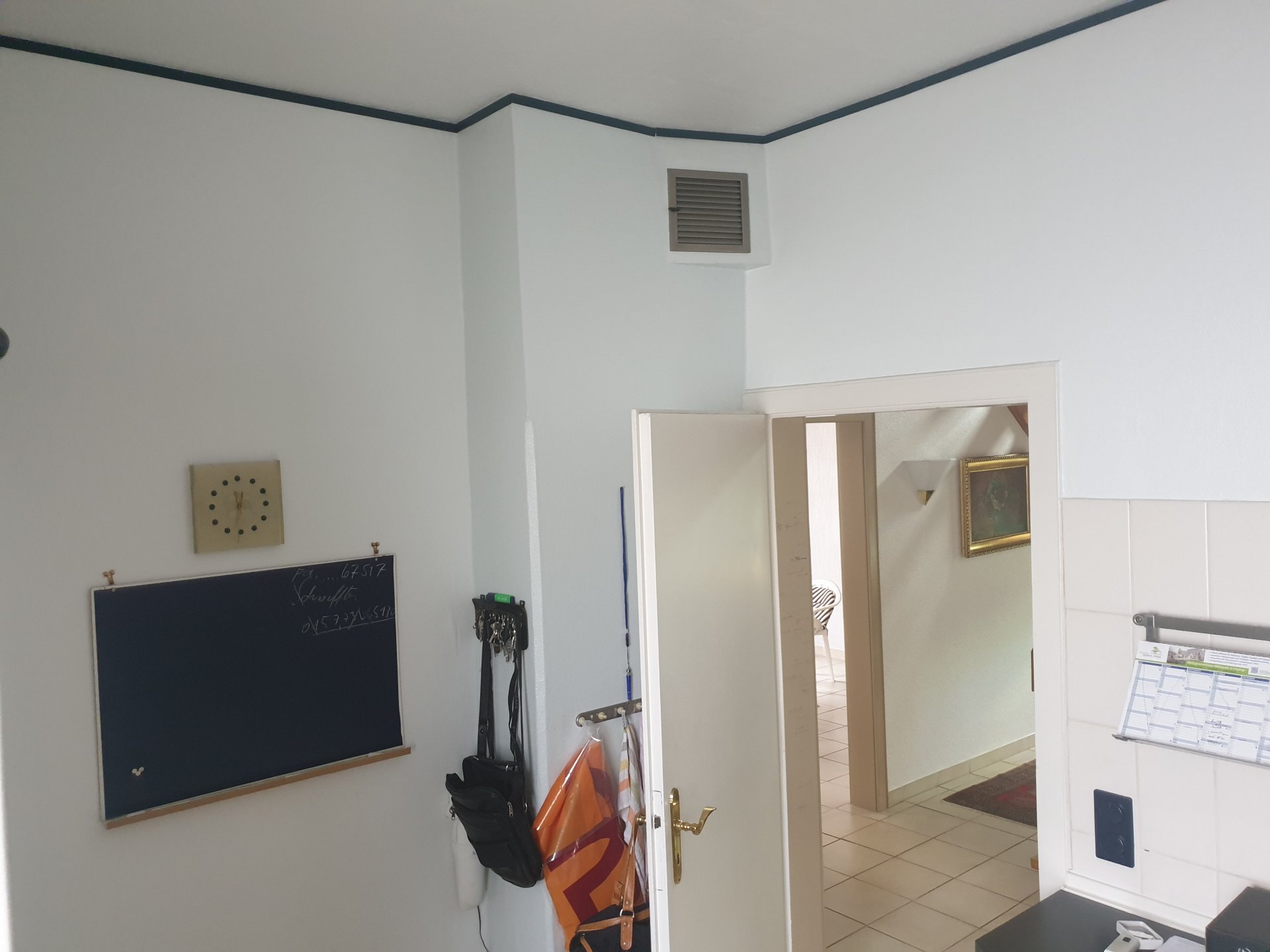

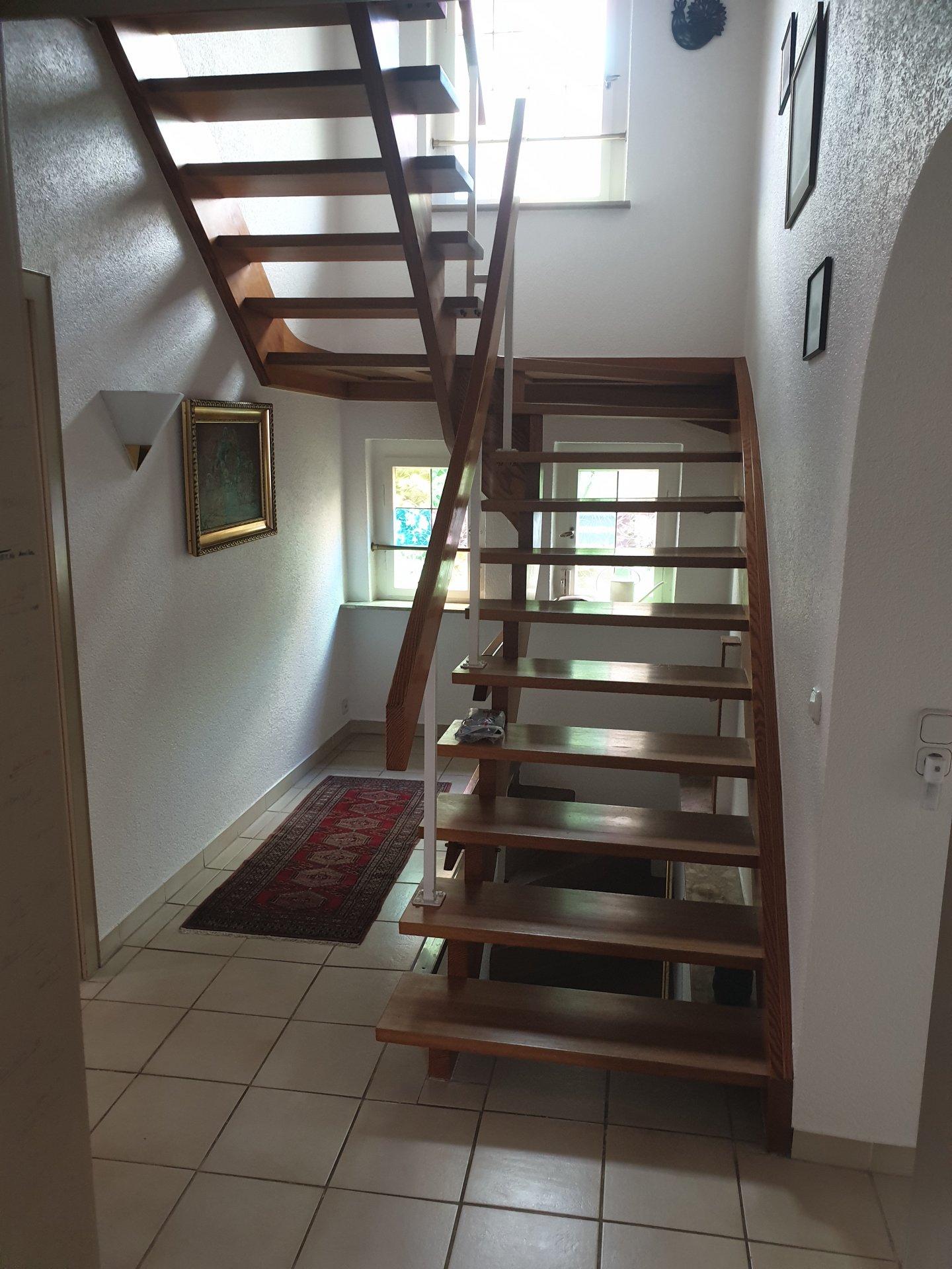

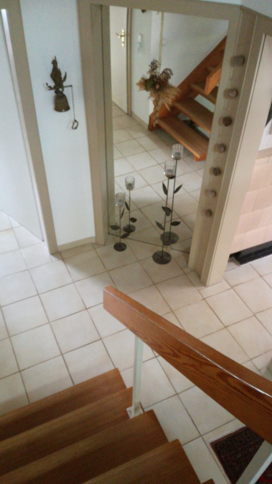

    meine Frau und ich haben einen Altbau mit Anbau gekauft. Den Anbau haben wir vor 2 Wochen bezogen und sanieren den alten Teil nach und nach. Der Anbau wird durch eine Brennwerttherme beheizt, der Altbau durch eine gasbetriebene Warmluftheizung. In Zukunft soll alles über die Brennwerttherme laufen.
    Den Boden im EG haben wir bereits komplett entfernt. In einem 30m² Raum war bewährter Estrich mit elektrischer Fussbodenheizung verbaut. In den restlichen Räumen: Rohboden, Schlacke, Kanthölzer. Überall die gleichen Fliesen, alles auf einer Höhe.
    Nun wollen wir gebundene Schüttung als Ausgleich, PUR Dämmung Alu kaschiert, Noppensystem, 16 bzw 17mm Heizrohr + Estrich verbauen.
    Das Problem: Die Heizrohre müssen auf der Höhe der Holzbalken (siehe Bilder) ins Zimmer und wieder zurück zum Heizkreisverteiler.
    Was genau ist die Aufgabe der Balken?
    Sind sie statisch relevant?
    Darf man da 2 Löcher reinbohren?
    Oder habt ihr bessere Ideen wie ich den Heizkreisverteiler erreiche?
    Die Noppenplatte bzw das Rohr über die Balken verlegen geht leider nicht, da noch der Estrich und der Bodenbelag dazu kommen. Wird dann bißchen eng mit den Türstürzen.
    Ich hoffe Ihr könnt uns helfen. Haben gerade, wie viele andere, viel Zeit zum bauen.
    Liebe Grüße
    Siggi

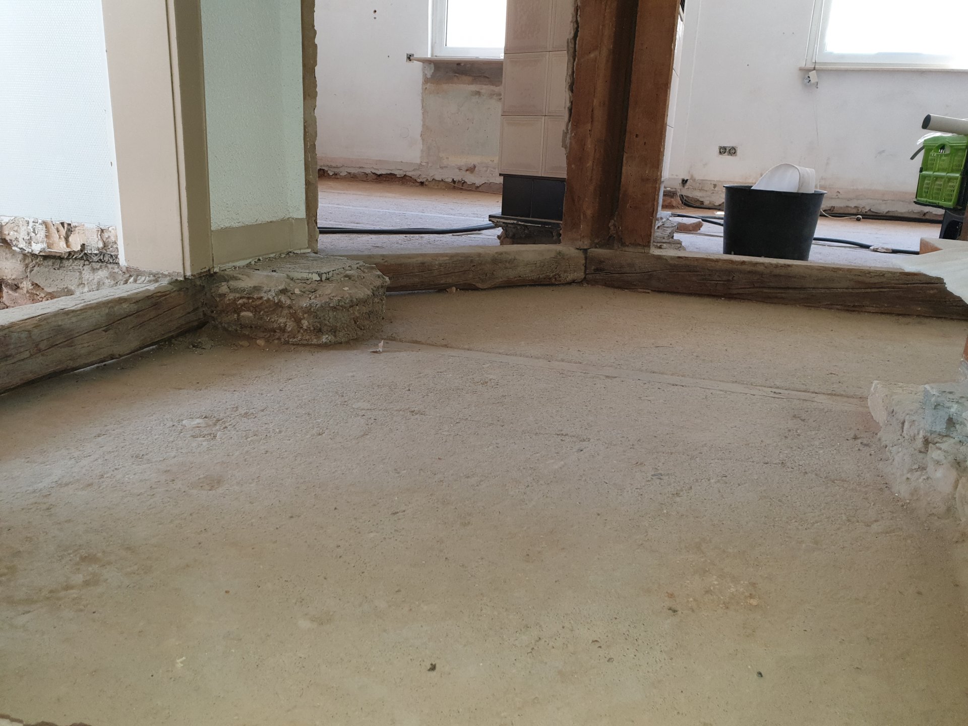

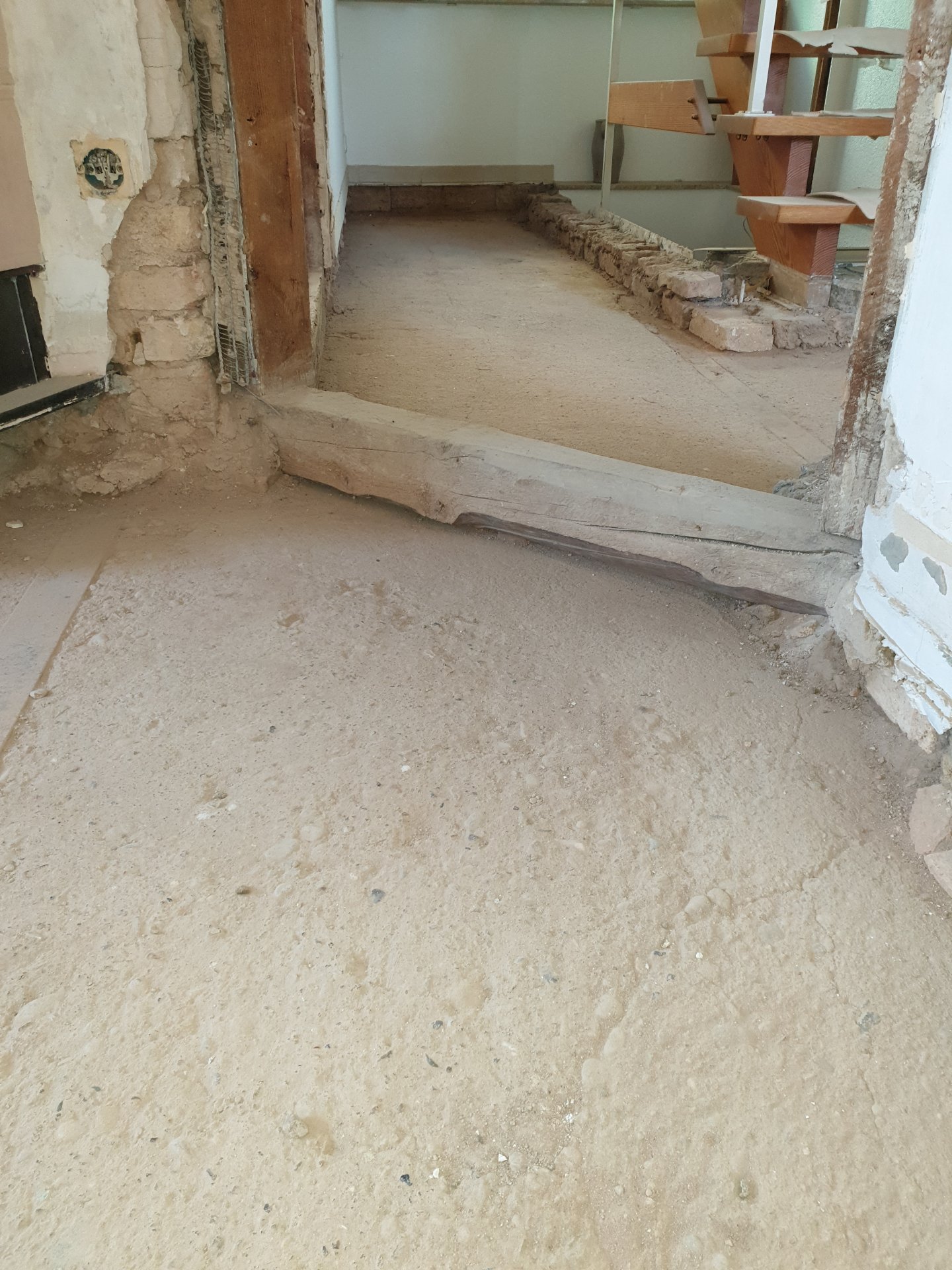

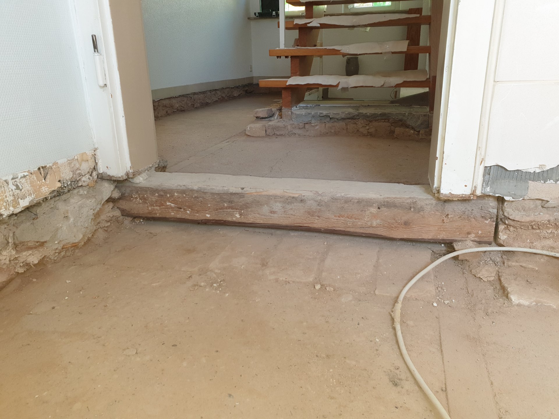

    Wie macht ihr das an den Türübergängen? Über die Balken fliesen geht ja nicht. Spart ihr die aus und lasst die sichtbar? Ich würde da evtl. nochmal prüfen ob man die nicht ganz entfernen kann.

    Durch die Wand durch hab ich mir auch schon überlegt.
    Doch ist komplett unterkellert. Stahlträgerdecke mit Beton zwischen den Trägern. Flache Kappen.
    Ich denke wir machen es wie es vorher auch war. Auf dem Balken war Ausgleichsmasse. Durchgängig Fliesen, keine gebrochenen. Sogar ohne Dehnungsfugen an den Türen, nur eine im 30n² Zimmer.

    Jeder Raum hat einen Balken im Durchgang, auch die Küche. Für jeden Raum einen eigenen HKV ist keine Option. Denke wir bohren da 2 Löcher durch und das Rohr im Schutzrohr (Dehnungsfugen) durch den Balken. Ich denke auch, dass der nicht wirklich was trägt. In der Küche zum Beispiel liegt er mittig nicht mal am Boden auf. Denke er trägt nur links und rechts vielleicht was. Sicher bin ich mir aber nicht, deswegen trau ich mich auch nicht die Balken zu entfernen.

    Aber auf dem Balken stehen ja 2 Balken senkrecht hoch und darauf wieder ein Balken waagrecht (Sturz). Im Endeffekt hält alles den Sturz, aber nur an den Seiten des Balkens. 2 Löcher schaden da nicht, oder?
