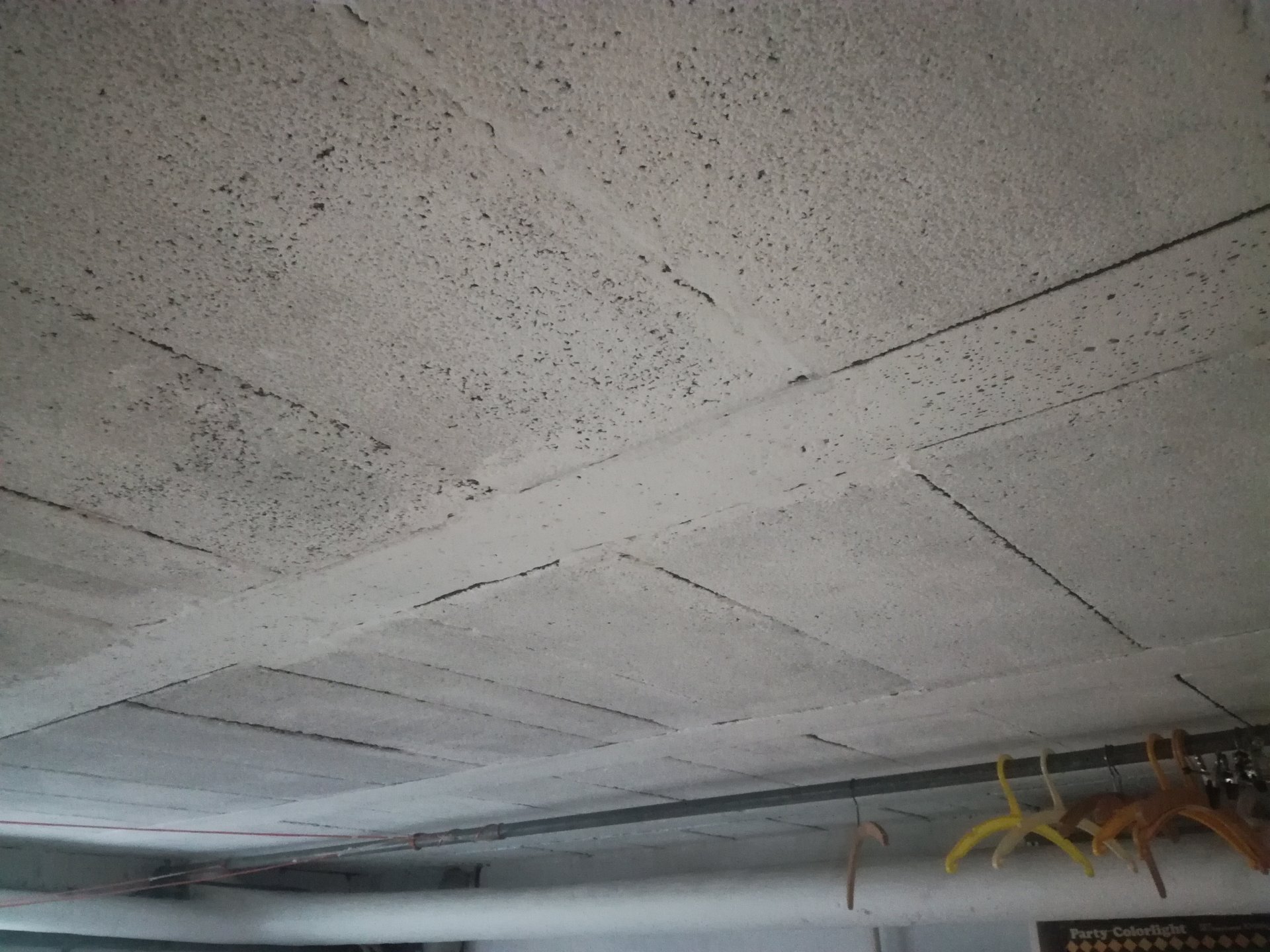

    Guten Tag,
    wir möchten gerne im Altbau-OG eine Fußbodenheizung installieren. Die entsprechende Hourdisdecke besteht aus Tonhohlziegeln und Estrich (insg. ca. 20 cm dick). Ich befürchte, dass ich beim klassischen Estrich entfernen mit Hammer und Meißel die Tonhohlziegeln beschädigen könnte. Zusätzlicher Estrich auf dem Bestandsestrich scheidet wegen der bereits geringen Deckenhöhe und Treppenanaschluss eigentlich auch aus (außerdem müsste ich dann erst überprüfen lassen, ob die Tonhohlziegeln überhaupt die Mehrlast statisch tragen könnten). Deshalb bin ich auf der Suche nach Alternativmöglichkeiten. Habt ihr Ideen? Ich bin bereits auf folgende Möglichkeiten gestoßen:
    - Fußbodenheizung einfräsen
    - 3 cm Estrich abtragen und Schlüter Bekotec-Therm-System nutzen (ich denke, dass ich dann die Tonhohlziegeln nicht beschädigen würde)
    Vielen Dank für eure Antworten!

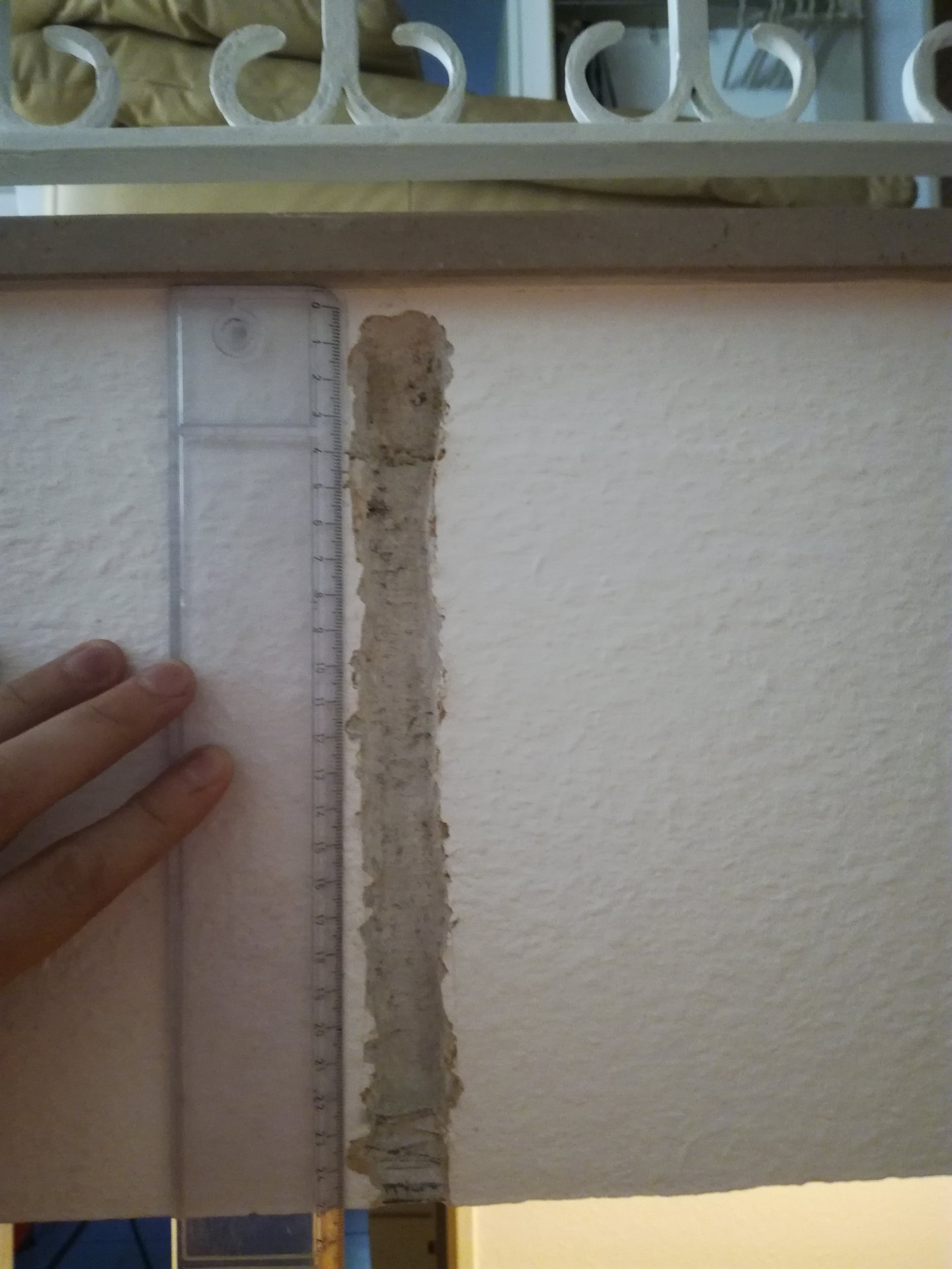

  7. TK90
    TK90
    25.08.2019
    15
    Ich habe mal an der Treppe Putz abgeklopft. Das ganze sieht wie folgt aus. Die ersten 4 cm sind anderes Material als darunter. Kann man doch eine Fußbodenheizung machen?

    Du zeigst uns eine Decke von unten und ein Stück Wand und wir sollen beurteilen, ob Du Fußbodenheizung verlegen kannst?
    Ich staune wieder mal über das hellseherische Urteilsvermögen von Fabian.
    Falls Du in einen 3 oder 4 cm dünnen Verbundestrich Rillen für Heizrohre einfräsen willst, dann bedenke, dass mind. Die Hälfte der Wärmeleistung wegen fehlender Dämmung nach unten abwandert.
    Der Rest wird nicht ausreichen, um einen (wie gut gedämmten?) Altbau bedarfsgerecht zu beheizen.

  12. #12 Fabian Weber, 01.09.2019
    15.969
    6.264
    Also nach dem Foto und Deiner Aussage zu urteilen, hast Du einen 4cm Verbundestrich. Wie ich und auch @Fred Astair (alias großer Onkel:)) schon geschrieben haben ist die Auslegung bei diesem nicht für Fußbodenheizung optimalen Deckenaufbau eher was für einen Profi, weil nämlich die Dämmung unter dem Estrich fehlt und Du daher auch nach unten wegheizt.

  14. #14 Fabian Weber, 01.09.2019
    15.969
    6.264
    Na auf Deinem Foto ist überhaupt nichts unter dem Estrich, sondern der liegt scheinbar als Verbundestrich direkt auf der Decke.
    neuer Estrich mit Dämmung ist halt fast 10cm höher, d.h. Treppe anpassen und alle Türen neu, eventuell Fensterbank zu niedrig.
