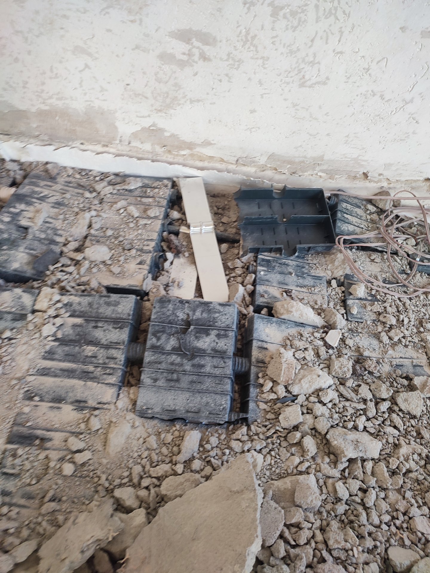

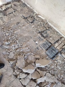

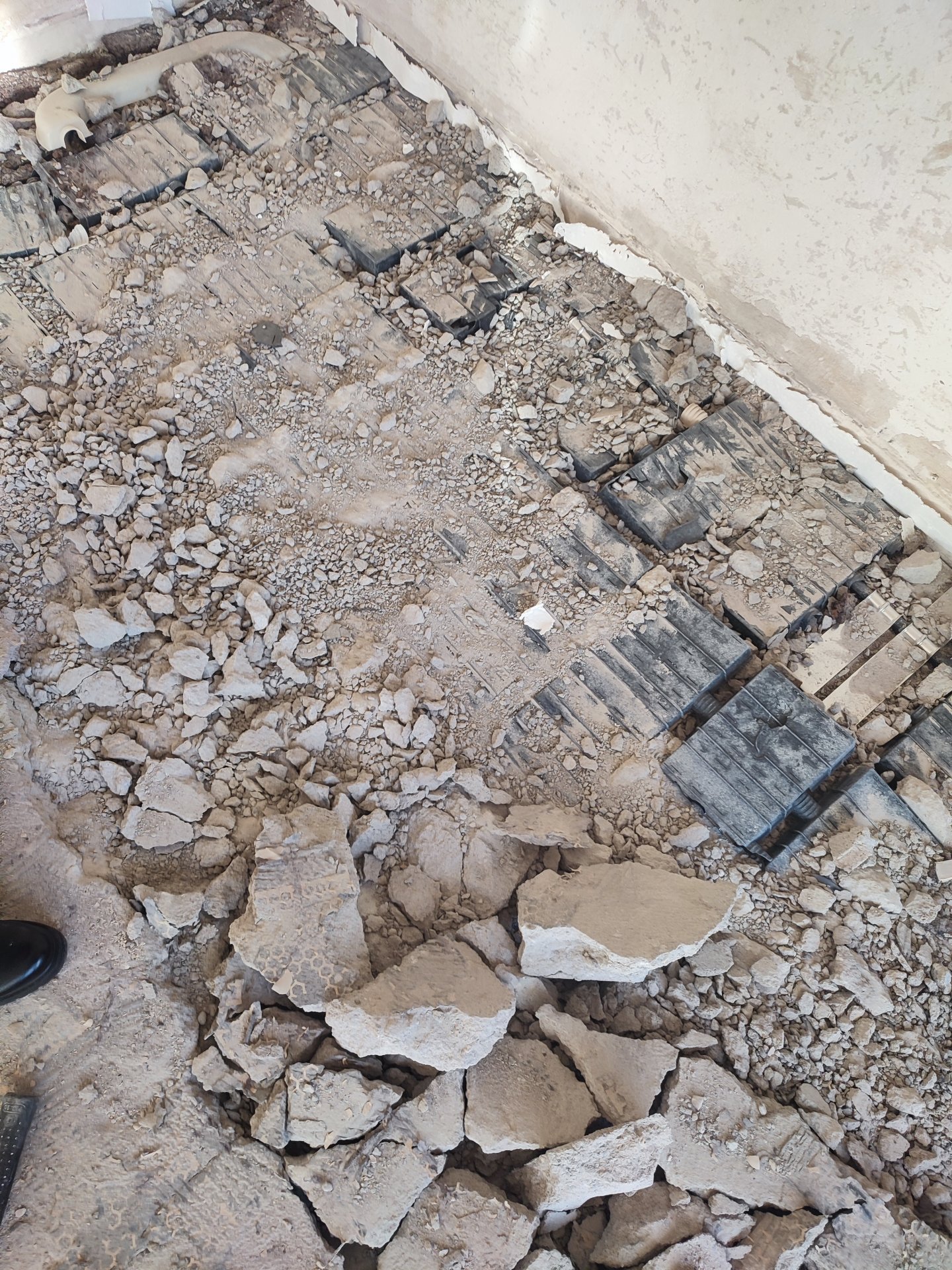

    Wir schmeißen gerade den alten Estrich raus und es kommt die alte Fußbodenheizung zum Vorschein. Hat jemand schonmal diese Art von Fußbodenheizung gesehen?
    Mir ist diese Art gänzlich unbekannt.

    Könnte das Warmluft statt Warmwasser sein? Aber nein, ich habe so etwas noch nicht gesehen. Bin gespannt, was rauskommt!

    Es ist ein Warmwasser system, gesteuert mit 2 Kugelhähne, zu und Rücklauf. Echt komisch finde ich diese Kunststoffkästen mit den schmalen Alu Blechen. Ich verstehe den Sinn hinter den Teilen nicht.

    Die Wärmeleitbleche sollen die Abstrahlfläche vergrößern und vermutlich so für eine gleichmäßigere Erwärmung des Fußbodens sorgen. Vielleicht auch dem, den damaligen hohen Temperaturen im Heizkreislauf geschuldeten, "Dicke-Füße-Effekt" entgegenwirken.

    Das klingt tatsächlich logisch, da früher mit dem alten Kessel die Fußbodenheizung mit einer Vorlauftemperatur von 80 Grad betrieben wurde. Jetzt ist seit 4 Jahren ein Brennwertkessel eingebaut und die Vorlauftemperatur um einiges geringer ca. 45 Grad. Die Fußbodenheizung wird jetzt natürlich nicht mehr ordentlich warm.

    Strenggenommen soll sie das ja auch nicht. Aber wahrscheinlich wird auch der Raum nicht warm. Wobei, jetzt isse ja eh hin. ;-)

    Naja bei gefühlt 50cm Verlegeabstand ist das wohl auch eher schwierig.
    Da ist raus und einmal neu schon die richtige Methode

    Ich sehe es so: die Bleche sind Bündig um das Rohr gelegt und liegen wie Kühlrippen in den "Luftkästen".
    Damit wird die Abstrahlfläche je meter Rohrleitung vergrößert. Heute würde man halt mehr, dünner, dichter legen, was zu den geringeren Vorlauftemperaturen passt.
    irgendwie eine Coole Technologie. Aber extrem aufwendig.
