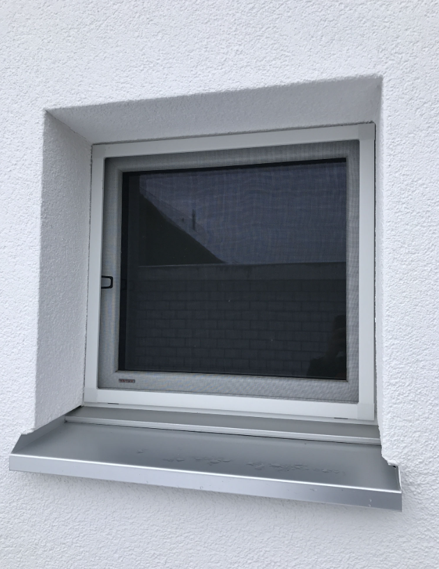

    also sowas finde ich aufjedenfall nicht so schön:
    Dazu bei unseren alten Fensteröffnungen von der Größe her, immer dunkler werden in den Räumen.
    Ich habe mich übrigens auch auf einen 10 cm Verlegeabstand mit dem Installateur geeinigt, aber mit 15mm Rohr!
  13. #33 nordanney, 04.10.2026
    nordanney

    Baden-Württemberg
    Du brauchst jetzt nicht beleidigend werden, nur weil er sein Haus nicht so renoviert wie du es möchtest. Ist ja sein Haus. Und er darf auch tiefe Fensteröffnungen nicht gut finden, falls du damit jetzt vermutlich auch ein Problem hattest.
