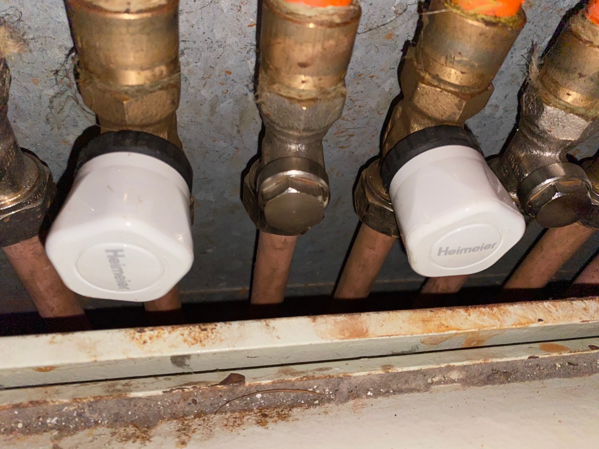

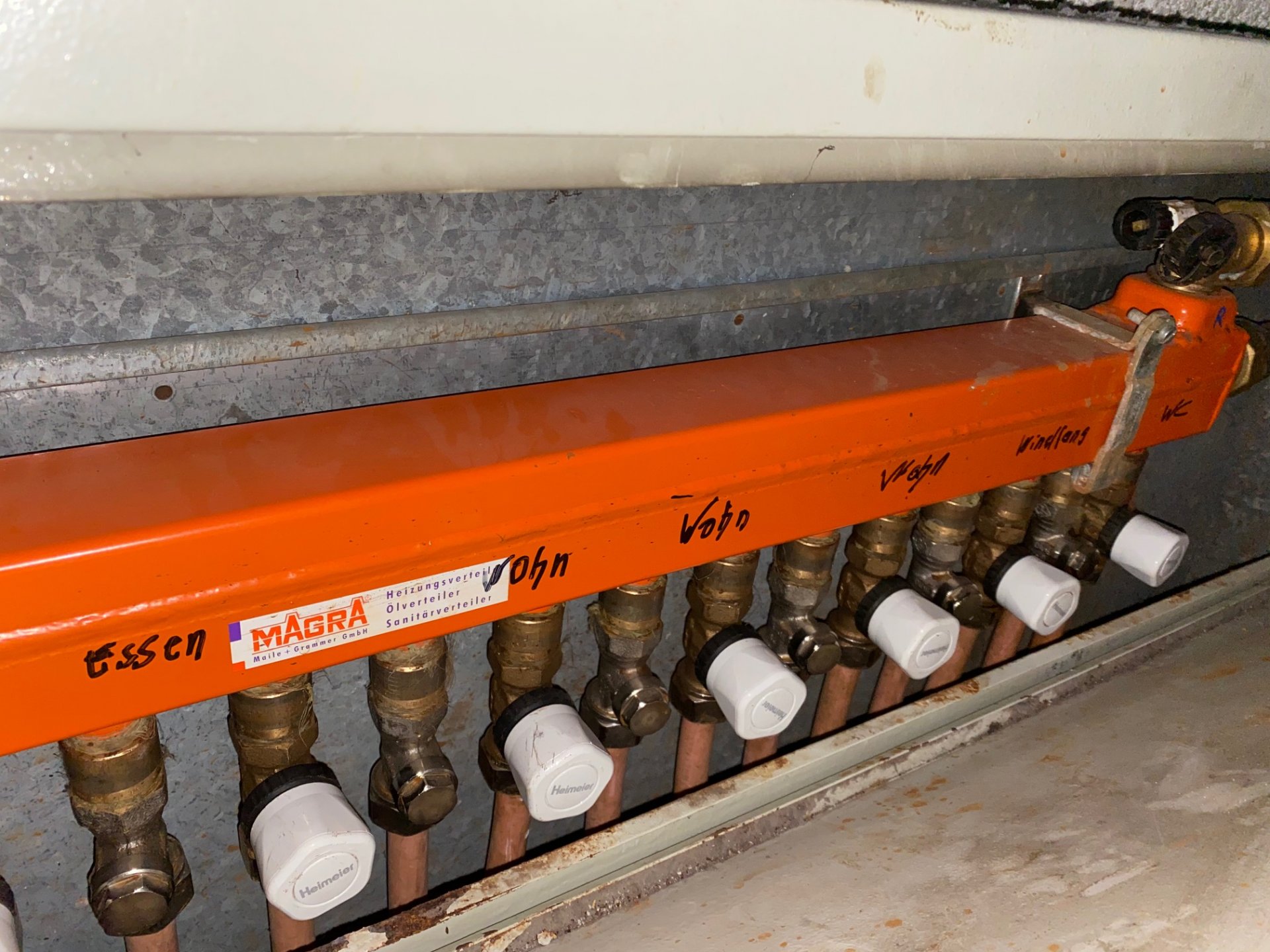

    Guten Abend zusammen,
    wir besitzen eine Immobilie aus dem Jahre 1982. Es wird durchgängig mit einer FBH geheizt. (Fernwärme)
    Der Vorbesitzer hatte eine relativ hohe Heizungsrechnung. Die Problematik älterer FBH aufgrund der damals verwendeten Rohre ist mir bekannt. Den Zustand kann ich leider nicht einschätzen. Auf den Fotos sehen die Rohre rötlich aus. Kommt die Farbe durch abgesetzten Rost zustande? Nach welchen Typ Rohr sieht das aus?
    Was würdet Ihr machen?:
    FBH komplett sanieren?
    Spülen & Systemtrennung?
    So lassen?
    Vielen Dank!

    Direkter Zusammenhang, nein.
    Die Heizkosten sind vermutlich eher hoch, weil das Haus BJ 82 ist und dementsprechend dem Baujahr gedämmt.
    Weiterhin kann eine ausreichende Dämmung unter der FBH fehlen, Klassiker wäre im EG, da ist es relativ leicht eine Dämmung der Kellerdecke nachzurüsten, auch durchaus DIY geeignet.
    Der Heizenergiebedarf vom Gebäude und das Heizverhalten beeinflussen massgeblich die Heizkosten.

    Das hängt schon in gewisser Weise mit dem Baujahr zusammen. Die Rohre waren einfach nicht diffusionsdicht und das Wasser korrodiert.

    D.h. die rötliche Farbe der Kunststoffrohre kommt vom Rost?
  7. #7 Fred Astair, 07.03.2021
    12.143
    6.090
    Vermutlich.
    Da passiert aber nach so langer Zeit nicht mehr viel. Es wird auch nicht viel Eisen in der Anlage stecken ( das Wasser korrodiert ohnehin nicht, @SvenvH ), so dass der Prozess weitgehend abgeschlossen ist, wenn nicht neuer Sauerstoff mit neuem Wasser eingetragen wird. Also NICHT spülen!

    Der Zustand hat mit dem Baujahr zu tun ja!
    Aber der Zustand hat nicht direkt mit dem „Heizungsverbrauch“ zu tun.
    es kann nicht schaden einen schlammabscheider einzubauen.
    auf keinen Fall würde ich in so eine Anlage eine moderne „energiespar“ Heizungspumpe bauen ! Die geht dir sofort fest.
    da Fernwärme bezogen wird macht es mE auch keinen großen Unterschied ob der Vorlauf etwas höher ist weil ggf durch Verschlammung die durchfluss Menge etwas niedriger ist. Du zahlst ja pro kWh laut wärmemengenzähler und hast keinen Wärmeerzeuger der ins Takten kommt etc.
    Ich würde hier nur überprüfen ob alle heizkreise funktionieren (alle Räume werden warm).
    ansonsten ist die beste Methode den Bedarf an Heizenergie zu senken die Dämmung der gebäudehülle

    Erstmal vielen Dank für die Antworten. Wir heizen generell nicht viel und könnten damit leben. Die Frage wäre, ob die verlegten PP Rohre (ca. 40 alt) nun ausgetauscht werden müssten..
  11. #11 Fred Astair, 08.03.2021
    12.143
    6.090
    Du erweckst langsam den Eindruck, als wolltest Du die Rohre gern tauschen (mitsamt dem Estrich und der Dämmung).
    Fragt sich warum?
    Die Rohre waren jetzt 40 Jahre lang dicht und werden es vermutlich noch weitere 40 Jahre lang sein, wenn Du nicht reinbohrst, kochende Salzsäure durchjagst oder sie im Winter kaputtfrieren lässt.
    Also, was treibt Dich um? Hast Du zuviel Geld und nix anderes zu tun?

    Wenn man bei einem derartigen Haus die FBH mit Estrich etc. herauswirft hat man immer noch nicht den Platz für eine ausreichende Dämmung unter den Heizungsrohren. Im EG sollt e man schon 8 besser 10 cm Dämmung einbauen. Sonst heizt man den Keller über die Kellerdecke gleich mit.
    Halte im Winter eine Hand an die Unterseite der Kellerdecke. Wenn die Decke warm ist fehlt es an Dämmung.
    Derartige Heizungsrohre mit abgesetztem Rost kann man spülen. Ob man damit den Rost lösen und ausspülen kann, stellt man hinterher fest. Ich bin da skeptisch.
    Wenn alle Räume noch ausreichend warm werden, also die Rohre noch ausreichend durchlässig sind, würde ich mir alle Arbeiten sparen. Aber ich würde weitere Möglichkeiten des Rostes mit Wärmetauschern aus Kupfer und Messing unterbinden.
    Wenn es bereits die strahlenvernetzten Rohre nach dem Verfahren von Engel sind, halten die noch einige Jahre.

    Da muss man nichts spülen und das Wasser muss auch nicht gewechselt werden. Ich hab bei mir auch solch eine Fbh rausgerissen. Allerdings nur weil lediglich die Diele und das Bad damit ausgelegt war. Das wäre zu viel kuddelmuddel gewesen wenn ich die in den anderen Räumen ergänzt hätte. Das Rohr war zwar braun, das Wasser aber Glasklar.

    So ist es. Es stehen jetzt einige Renovierungs- und Sanierungsarbeiten an und ich wollte wissen, ob diese Art von PP Rohren, die schon rötlich geworden sind, überhaupt noch halten oder rausgerissen werden müssten. Im Netz stößt man ja auf "Horrorstories" von spröde gewordenen Rohren, die einen Wasserschaden verursachen.
