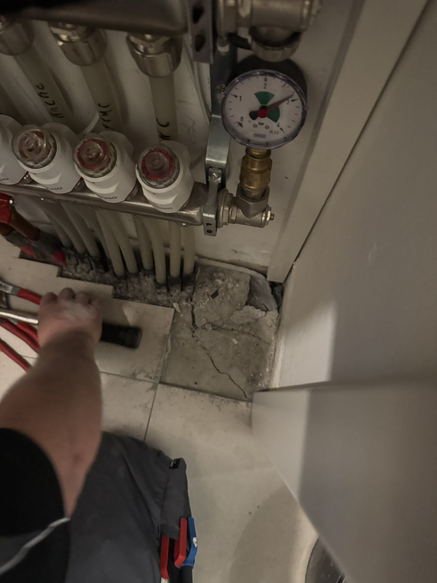

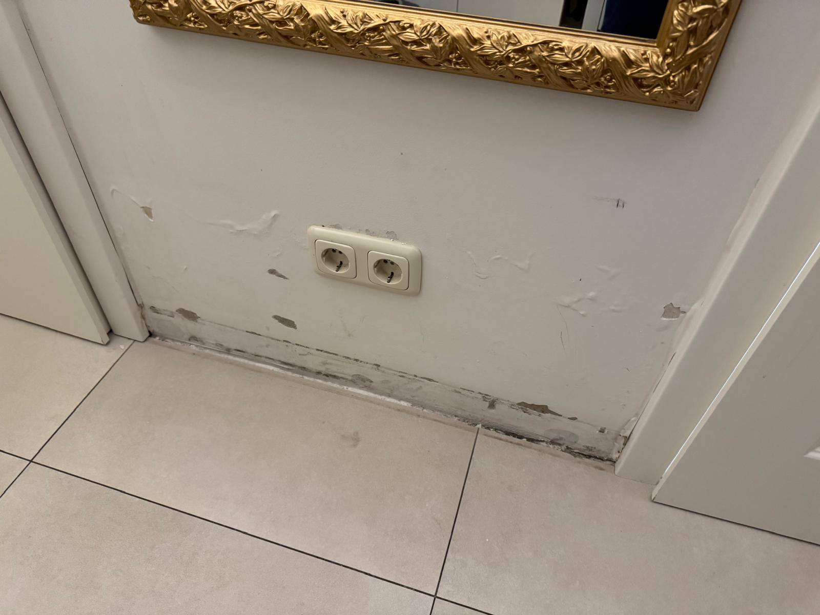

    Bei uns im Haus sind plötzlich an einer Innenwand im Flur in ca. 30 Zentimeter Höhe Ausbeulungen/Dellen zu im Anstrich erkennen. Wir haben im Erdgeschoss im Sommer 2021 nachträglich eine Fußbodenheizung verlegen lassen. In den letzten Jahren war alles normal wenn die Heizung lief. Diese Ausbeulungen sind jetzt plötzlich aufgetreten. Nach Prüfung ist die Wand im unteren Bereich feucht. Hinter der Fußleiste ist auch Schimmel vorhanden. Ich habe unten ein Bild eingefügt von der damaligen Verlegung. Oder kann es auch sein dass die Feuchtigkeit aus dem neuen Estrich kommt. Fällt das noch unter Gewährleistung wenn die Leitung tatsächlich undicht ist?

    Wenn die FBH undicht ist, verliert die Heizung schnell Druck. Das kannst du selbst mal eben schnell prüfen und ggf. die FBH als Täter identifizieren oder auch ausschließen.

    Die FBH ist direkt an die Fernwärme angeschlossen mit einem Cosmo Heizverteiler der die Temperatur begrenzt. Der Druck ist immer so bei 3bar. War heute Abend auch unverändert. Habe ich nach 3 1/2 Jahren noch Gewährleistung?

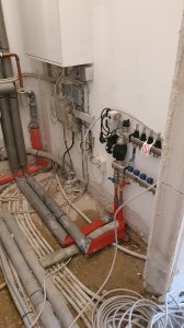

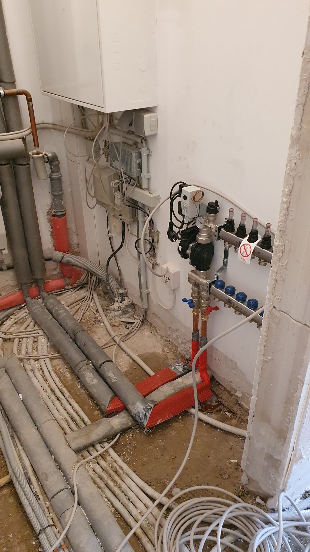

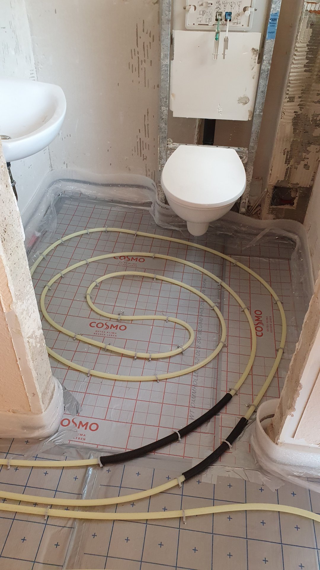

    Nein es ist derselbe Kreislauf. Es wurde so installiert um einen Wärmetauscher zu vermeiden. Der Installateur sagte dass er dass schon oft so verbaut hat. Ich habe mal ein Foto angehängt vom Einbau. Der Cosmo Verteiler regelt die Temperatur auf 35 C ab und hat eine Sicherung die bei über 50C abriegelt. Der Installateur sagte die Rohre halten 10bar aus die Heizung aus der Fernwärme hat aber nie mehr als ca. 3 bar. Der Fernwärmebetreiber war auch mal vor Ort und sagte man könne das so machen. Dennoch ich mache mir jetzt echt Sorgen dass vielleicht die Rohre woanders auch noch platzen. Bin echt fertig jetzt.

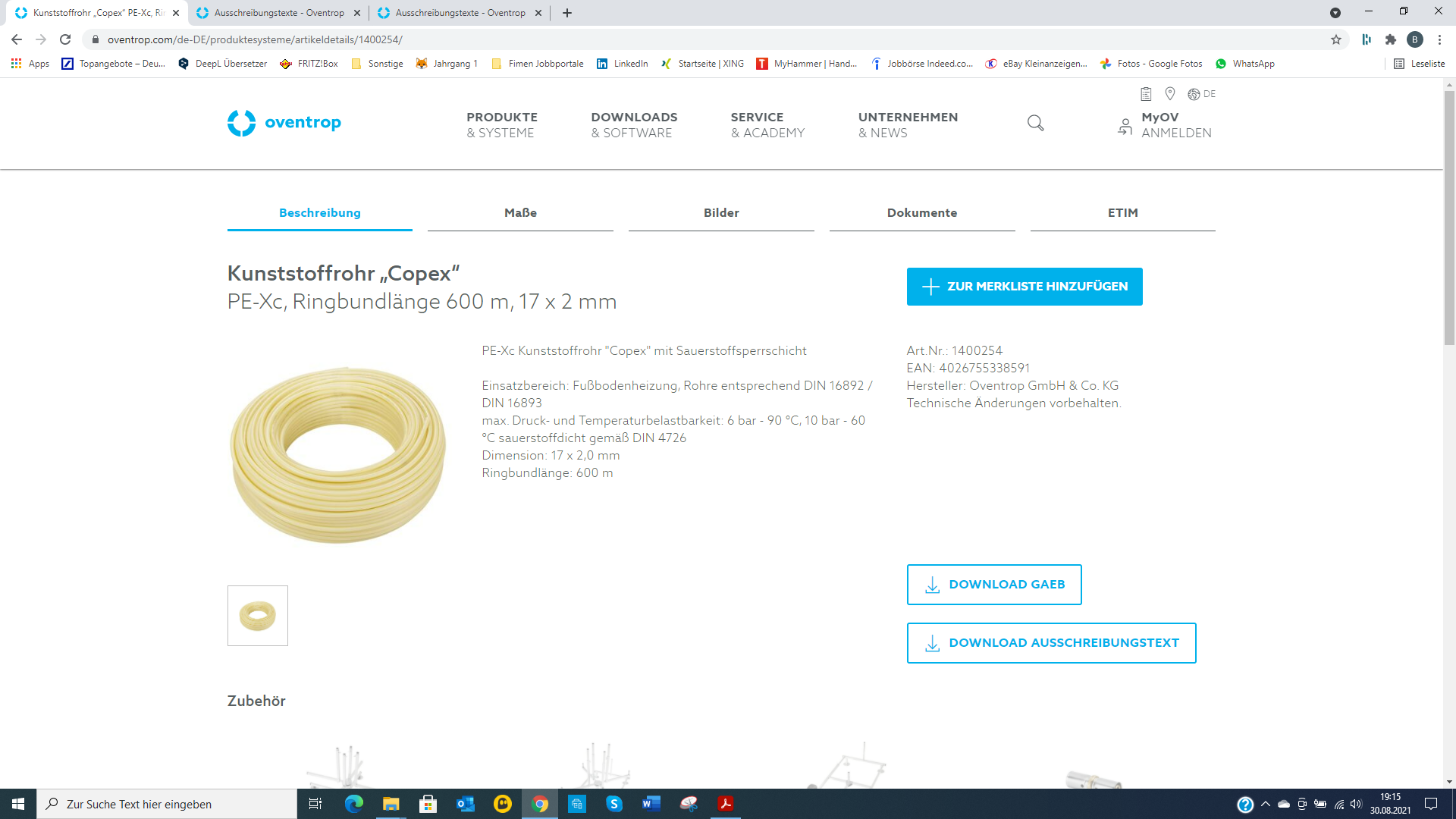

    Nein es ist derselbe Kreislauf. Es gib natürliche eine Übergabestation aber keinen Wärmetauscher für die FBH. Das Wasser aus der Fernwärme läuft direkt in die FBH Heizkreisverteiler der dann die Temperatur von ca. 70 C auf 30-40C runterregelt. Ich habe mal ein Foto der Kunststoffrohre angefügt die verbaut wurden. Wie gesagt es befindet sich ein Druckmesser an der Heizung. Der Druck ist nie über 3 bar anzeigt also schwankt immer so zwischen 2,5 und 3 bar und der Temperaturmesser
    nie über 40 C da sollten die doch eigentlich nicht platzen, oder? Der Fernwärmebetreiber sagt dass die Fernwärmedruck auch nie über 6 bar ist. Dafür ist eine Sicherung in der Übergabestation eingebaut. Der Boden ist auch nie übermäßig warm. Na ja ich rufe morgen den Installateur an. Dann sehen wir weiter. Aber ich mache mir große Sorgen dass da was richtig falsch gelaufen ist und mir woandersa die Rohre auch noch platzen könnten.

    Wandbogen vom Abwasser Waschbecken sieht man ja schon mal, ist da evtl. noch eine Badewanne oder Dusche in der Nähe ?

    Die Wand wo das Abwasser vom Waschbecken abläuft ist trocken von der anderen Seite. Dusche oder Badewanne ist nicht in der Nähe. Kann es ggf. auch Restfeuchtigkeit aus dem Estrich sein? Wurde aber schon vor 3 Jahren eingebaut.

    Neee das passt nicht so wirklich zu dem Bild
    Da braucht es schon mehr Wasser
    Wo laufen die Wasserleitungen für warm und kalt entlang ?
    Evtl im Estrich im Flur zu dem Waschbecken ?
    Was ist mit den Steckdosen ? Ist das eine leerrohr installation schon mal reingeschaut ob es da drin nass ist ?

    Ja da laufen meine ich auch Wasserleitungen quer durch den Flur zur Küche. Ich bin so fertig. Ich hoffe es ist nichts geplatzt. Ja, wegen der Steckdosen macht meine Frau sich auch sorgen. Ich wohne dort nicht wegen Trennung. Ich vermute der Druck ist zu hoch und das Material ist ermüdet. Dann muss alles wieder raus.
  14. #14 Fred Astair, 17.02.2025
    12.751
    6.615
    Es reicht nicht aus, dass Du nichts kaputt gemacht hast. Du musst beweisen, dass ZUM ZEITPUNKT DES EINBAUS DAS WERK FEHLERHAFT WAR und sich der Mangel erst jetzt manifestiert hat. Diese Beweislastumkehr ist bereits zum Zeitpunkt der Abnahme eingetreten. Jetzt zu sagen "ich wars nicht", reicht nicht
    Wenn das wirklich so ist, scheint neben Dir auch der FW-Lieferant ein Dilettant zu sein.
    Deine Panik ist berechtigt und die räumliche Trennung macht es noch schlimmer.
    Ich beneide Dich nicht.
  15. #15 Bernomat, 17.02.2025
    Bernomat
    Bernomat
    16.02.2025
    15
    Danke. Natürlich bin ich kein Experte. Das hat mir damals der Heizungsbauer so vorgeschlagen. Er hätte das schon zig mal so verbaut an FW Systemen und mit dem Cosmo Heizkreisverteiler mit der Temperatursicherung sei das kein Problem sagte er. Da sonst im EG alles trocken ist an den Wänden hoffe ich, dass es nur eine lokale Problemstelle ist. Wenn es ein offensichtlicher Einbaufehler der FBH ist, sollte dies über einen Sachverständigen aber zu belegen sein.
  16. #16 Fred Astair, 17.02.2025
    12.751
    6.615
    Ist das Foto von der Bauzeit oder habt Ihr die Leitungen schon freigelegt?
    Wenn Letzteres, dann macht mal diese Billigbaumarkt-Dämmung weg und guckt Euch die Zuleitung mal genau an.
    Wenn nicht, müsst Ihr jetzt alles freilegen (Bodenbelag und Estrich raus). Vorher kann der Fachmann mal fur ein paar Tage die Kugelhähne Vor- und Rücklauf absperren und eine Druckprobe machen.
    Falls die ok ist, kann er nur entlang der Zuleitungen auf optische Suche gehen. Viel Spaß...
  17. #17 Bernomat, 17.02.2025
    Bernomat
    Bernomat
    16.02.2025
    15
    Nein aus der Bauzeit. Die Dämmung ist von Cosmo mit Aluminiumbeschichtung, das alte Styropor wurde rausgenommen. Man sieht im ersten Post im Gäste WC die aktuelle Dämmung ganz gut. Der Heizungsbauer wurde informiert und wird vorbeikommen. Dann weiß ich mehr. Es ist aber im gesamten EG nur diese eine Wand feucht also muss das Leck da irgendwo sein. Klar Fliese und Estrich muss in dem Bereich raus. Ich hoffe nur dass es ein lokales Leck ist und nicht eine Problem mit der ganzen FBH ist also dass da später noch an anderen Stellen Leckagen auftreten. Übrigens das ist der Mischer der die FBH von der FW "trennt".

    Nochmal ne andere Frage: Ist es denkbar dass so ein PE Xc Rohr aufgrund von Fernwärmewasser (Zusatzstoffe?) frühzeitig "ermüdet" z.B. Haarrisse auftreten? Der Druck war nie über 3 Bar und Temperatur nie über 50C.
  19. #19 Fred Astair, 17.02.2025
    12.751
    6.615
    Nein

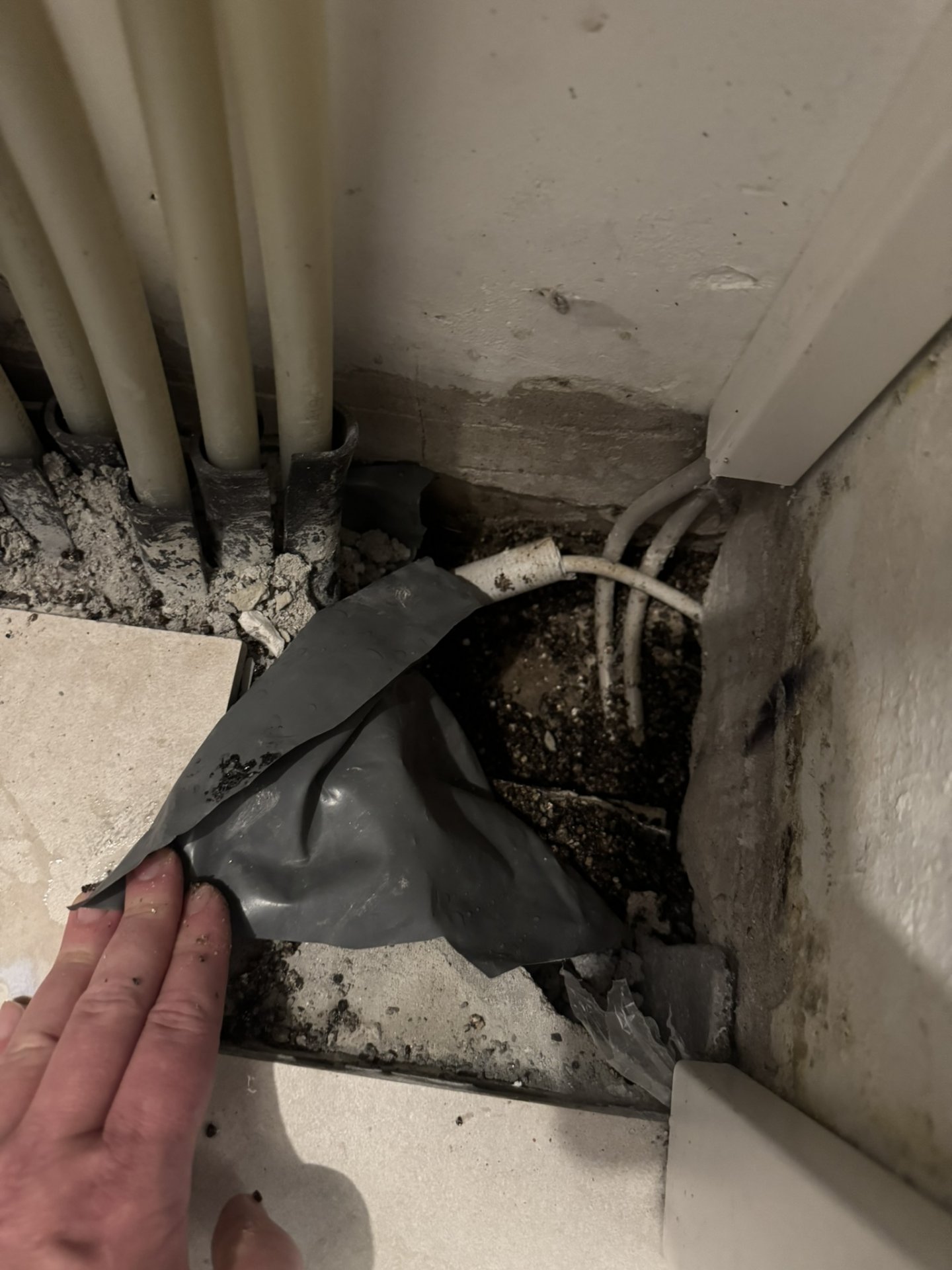

    So ein Update:
    Der Klempner war vor Ort. Er geht nicht von einem Schaden der Fußbodenheizung aus. Er hat in dem kleinen Raum wo die Fußbodenheizung installiert ist eine Fliese weggenommen und dort bis runter auf die Betonplatte Dämmung und Estrich weggenommen. Der Estrich unmittelbar über der Fußbodenheizung und auch die Dämmung ist knochentrocken. Das Feuchtigkeit ganz unten in dem Loch ist nicht warm, sondern eher kalt. Es müsste zumindest etwas warm sein, wenn es von der Heizung kommt, sagt er. Dann hat er auch den Zulauf und Ablauf der FBH abgesperrt und der Druckanzeiger blieb auch nach 10 Minuten unverändert bei 2,9 bar. Er geht somit von einem Leck irgendwo in dem angrenzenden Gästebad aus, welches man natürlich wegen der Vollverfliesung nicht sehen kann. Kann am Waschbeckenabfluss, am WC oder einer Wasserleitung liegen. Er sagt, dass das Wasser sich dann natürlich den tiefsten Punkt sucht und über den Estrich unter den Fliesen zu der Wand laufen könnte. Deswegen schlägt er Leckortung vor, die ich beauftragt habe. Wohngebäudeversicherung ist auch informiert. Ich hoffe, er hat Recht und es ist tatsächlich nur eine normale Wasserleitung oder ein Abfluss, der undicht ist. Ich hoffe auch es ist kein hochdrückendes Grundwasser..:cry.
