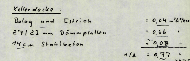

    Lässt sich aus der Berechnung hier etwas dazu herauslesen?

    Die Antwort kannst Du Dir auch selbst geben, musst doch nur die Dicke von Belag/Estrich ablesen. Ups, da steht ja gar nichts :mauer

    Schon, diese Dämmung 27/23 bedeutet, die Dämmung wird unter der anzunehmenden Last von 27 auf 23mm zusammengedrückt, das ging heutzutage noch nicht einmal mehr als lausige DES (Trittschalldämmung) durch, das ist sehr weich (geringe dyn. Steifigkeit, hohe Zusammendrückbarkeit). Darauf hat man dann um die 4cm Zementestrich aufgebracht.
    Das ist ne denkbar ungünstige Ausführung wenn man da fräsen will. Die geringen Restdicken in Verbindung mit dem weichen Unterbau sprechen gegen das Fräsen.
    Wäre das Haus nochmal 10 Jahre älter, dann wäre da wohl überhaupt keine Dämmung unter dem Estrich und dann könnte man schon eher fräsen… Es ist halt nicht immer alles gut an neumodernen Bauarten, vor allem ein paar Jahrzehnte später nicht…

    Danke für den freundlichen Hinweis. Mit den Ergänzungen hinter 0,04 konnte ich nichts anfangen…

    Danke für die Erklärung, dann ist die Fußbodenheizung wohl raus. Ist der zu weiche Unterbau ein Problem beim fräsen oder für die spätere Belastung wenn der Belag drauf ist?
