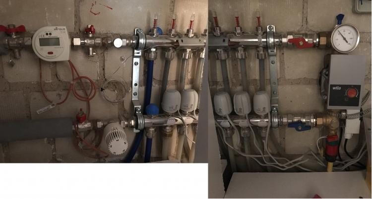

    Hallo zusammen
    Ich habe nun unsere Wohnung mit der Fussbodenheizung erweitert
    jetzt muss natürlich der Heizkreislauf noch entlüftet werden
    Ich habe mir ein Paar anleitungen im Internet rausgesucht, jedoch wird immer von einem Einlauf und einem Auslaufgesprochen.
    Ich habe aber nur ein Anschluss für Ein oder Auslauf ?! siehe Bilder
    Damals hatten wir einen Heizunginstallateur beauftragt der das System ja auch irgendwie entlüftet haben muss mit dem Vorhanden Anschlüssen ?!
    Hoffe ihr könnt mir helfen
    [​IMG] [​IMG]

    Gibt's auch Bilder in Scharf und mit Allem drauf? Vielleicht auch noch vom Wärmeerzeuger? .

    der Wärmeerzeuger steht 2 Häuser weiter !

    Ich fragte nach scharf. Womit fotografierst Du?

    Das Bild hat eine Auflösung von 6880x3688 das Bild sollte eigentlich scharf genug sein

    Trotzdem unscharf ! Das hat nicht nur mit der Auflösung zu tun.

    Das hat fast gar nichts mit der Auflösung zu tun. Das Problem sitzt hinter der Linse.
    Uns werden hier nur Tumbnails angeboten.
    Wenn man draufklickt, landet man bei einem Bilderuploader und wird mit Ballerspielwerbung bombardiert und sieht die eigentlichen Fotos trotzdem nicht.
    Werbung passt zwar zu diesem Forum, aber diese Uploader ignoriere ich.
    Entweder traut sich Gott die Fotos hier hochzuladen oder ich bin raus.

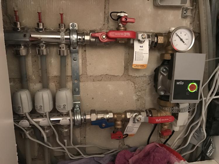

    achso das meinst du, ich hoffe du erkennst was drauf

    Schon besser, aber trotzdem nicht viel zu erkennen.
    Ist das da ganz rechts hinter dem Thermometer ein Entlüftungsventil?
    Wenn ja, dann würde ich am Wärmeerzeuger nachspeisen und bei laufender Umwälzpumpe einen Kreis nach dem anderen entlüften. Alle anderen Ventile dabei zu.

    Ich habe die Anlage mal umgebaut jetzt klappt es auch
    morgen tausche ich noch die t stücke gegen dn20
    kann ich eigendlich den Wasserschlauch daran anschliessen und den wasserhahn langsam voll aufdrehen oder ist das zuviel druck für die Anlage
