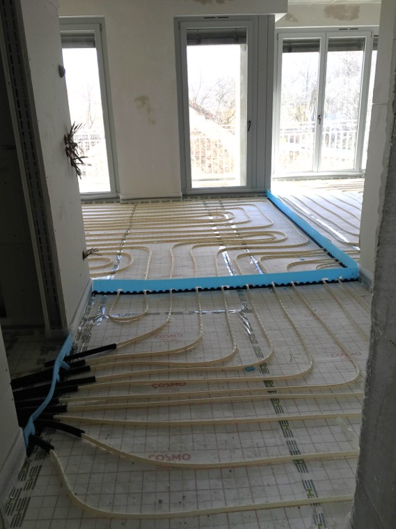

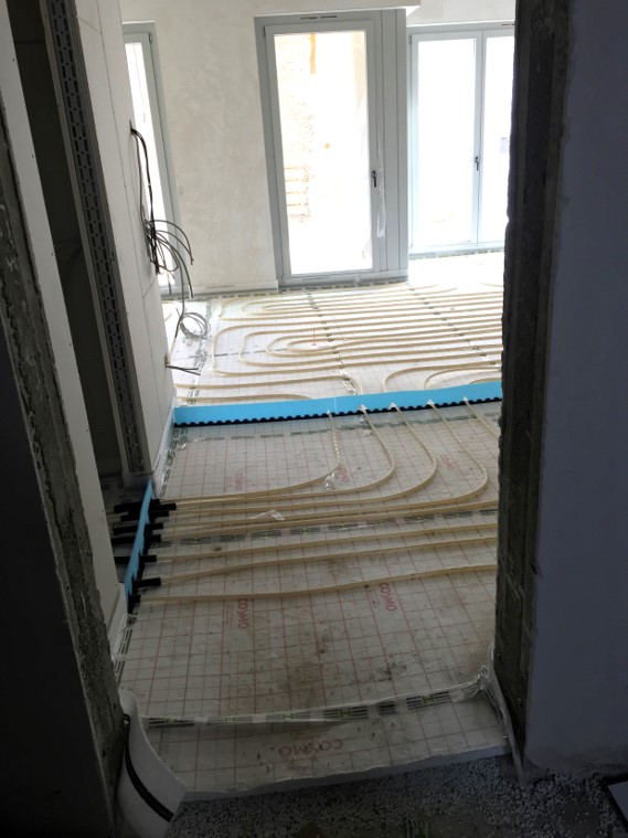

    Ende September steht die Abnahme einer neu gebauten Eigentumswohnung in einem Mehrfamilienhaus an. Die Wohnung befindet sich im EG, das Gebäude ist unterkellert. Im Bauprozess hatte ich bereits angemerkt, dass die Heizschleifen der Fußbodenheizung ungleich verlegt sind und größere Lücken aufweisen. Die Lücken befinden sich im Flurbereich der offen in den Wohnraum übergehen. Das wird besonders deutlich im Vergleich zur Wohnung darüber mit genau gleichem Schnitt. Die Heizlastberechnung ist auf den gesamten Wohnraum ausgelegt (also Flur nicht extra).
    Der Bauleitung hat dies, obwohl von mir angemerkt freigegeben (oder das Gewerk hat nicht auf die Bauleitung reagiert) und der Estrich wurde eingebracht. Bei der Estrichtrocknung konnte man gut fühlen, dass die Lücken kälter waren als die Bereiche mit Schleifen. Die Bauleitung reagierte nicht auf Nachfragen und die Projektsteuerung verweist darauf, dass aufgrund des kleinen Bereichs, wenig Außenlage und offenen Wohnraums die Heizwerte im Gesamten wohl erreicht werden.

    Völlig uninteressant - du erhältst als Verbraucher die entsprechenden Unterlagen zur Verlegung und hydraulischer Abgleich etc ohne zu sehr in ein Detail zu gehen, hier wird eine zugesicherte Eigenschaft verletzt d.h. eine gleichmäßige Temperierung wird nicht möglich sein ggf entstehen sogar höhere Heizkosten, wenn dein Eigentum die Verlegung mit fast 'nichts' im Eingangsbereich ist , bleibt dieser definitiv 'kühler' , interessant wäre Bad und Abstände zur Verglasung/AW.

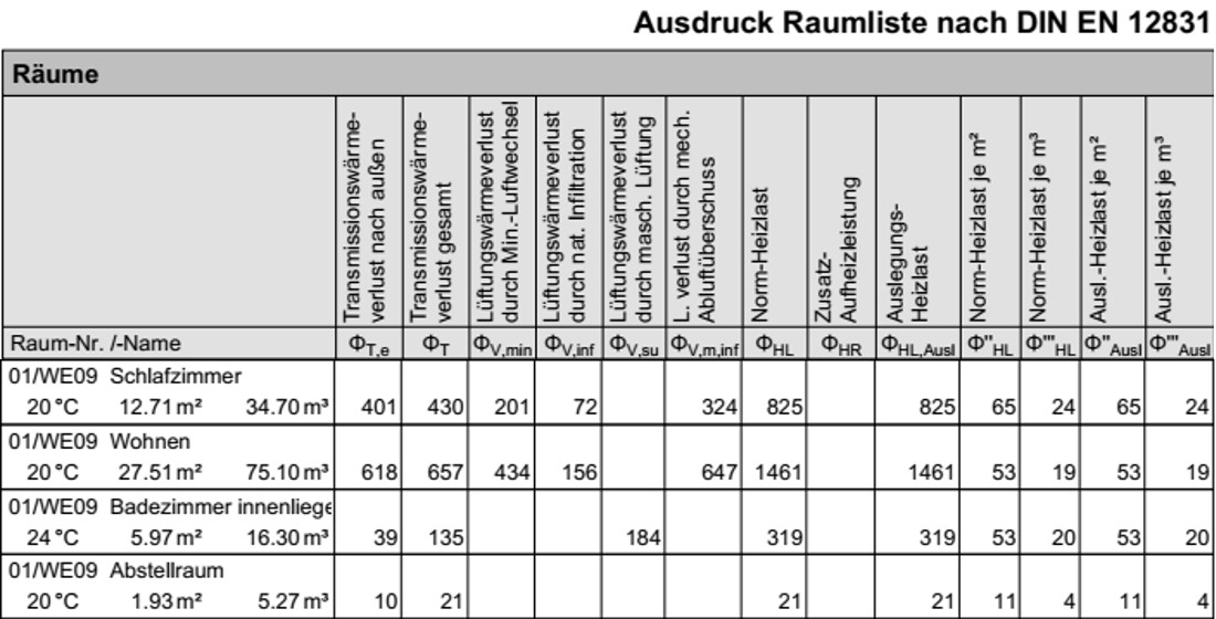

    Lass Dir als erstes die Auslegung der jeweiligen Heizflächen geben.

    Wenn ich mir die Verlegung anschaue, wurde entweder gar nicht gerechnet, oder nicht danach verlegt.

    Danke für Eure Antworten. Wie sieht eine Auslegung der Heizflächen aus? Was mir vorliegt ist eine Heizlastberechnung nach DIN EN 12831, nach der Überblicksseite zu Kenngrößen, Temperaturen, Erdreich, Lüftung etc. ein Überblick nach Wohnungen/Räumen. Aus den Werten zur Raumliste werde ich jedoch selbst nicht schlauer. Ich füge das mal bei - könnt ihr das einordnen oder hattet ihr etwas im Kopf, was ich anfordern sollte. Raumliste.jpg

    DAs ist der erste Teil des Auslegung der FBH, der rest fehlt aber noch. In dem was Du da hast geht es darum, was die FBH leisten muss um die Räume warm zu bekommen. Wenn da jetzt irgendwas wie zB 24W/m² steht, dann ist das der Eingangswert für die Auslegung der Heizrohre. Anhand dieser 24W/m² muss in Verbindung mit Vorlauftemperatur, Bodenbeläge, Rohrmaterial, etc. bestimmt werden, in welchem Abstand die Rohre zu verlegen sind. Und ganz genau doieser zweite Teil fehlt dir noch.
    Bedanke dich für die Heizlastberechnung und fordere die noch fehlende Auslegung der FBH nach DIN EN 1264 an. Und dann genieß die Show!
