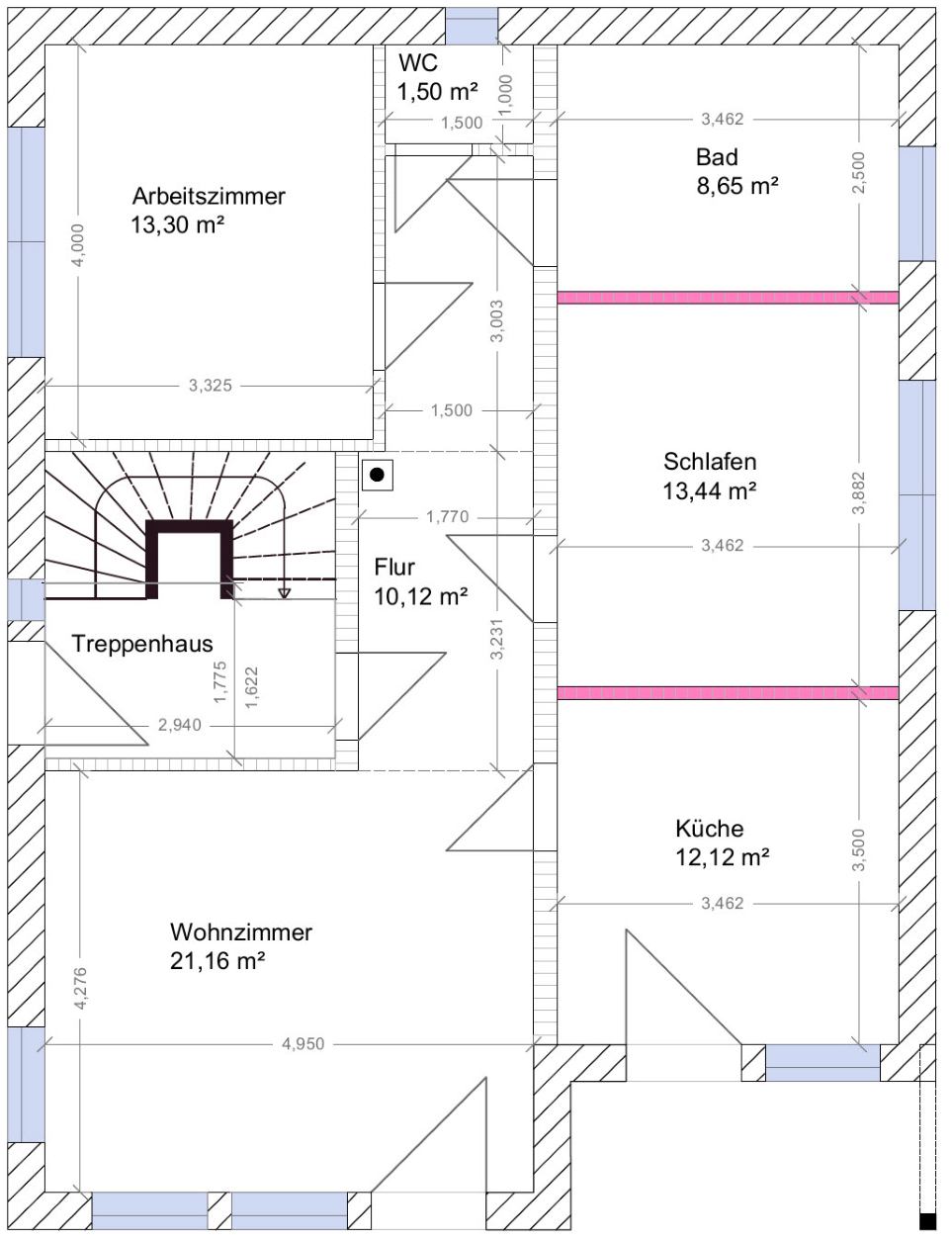

    ich habe folgendes Projekt mit einem gekauften Einfamilienhaus vor mir:
    Das Haus wurde 1995 als Wolf-Fertigteilhaus mit Vollkeller gebaut. Der Keller ist teilweise beheizt, soll aber unbeheizt bleiben. Das Erdgeschoss ist massiv gebaut, das Obergeschoss ist ein Holzständerwerk.
    Im EG soll nun eine Fußbodenheizung vollflächig verlegt werden.
    Im Obergeschoss verbleiben die normalen Wandheizkörper.
    Die Besonderheit ist, dass in der Küche und im Bad bereits eine Fußbodenheizung als RTL-System verlegt ist. Diese soll dann auch einer normalen FBH weichen.
    Der Bodenaufbau ist:
    - 20 cm Rohdecke (Beton)
    - 5 cm Styrodur (gelber, schaumstoffähnlicher, fester Schaumstoff) als Dämmung,
    - 6 cm Anhydrit-Estrich,
    - 1 cm Belag.
    In Küche und Bad wurde statt Anhydrit-Estrich vermutlich Zementestrich verwendet (in der Baumappe als Spezialestrich für FBH geführt).
    Geplant ist der Austausch des 30 Jahre alten Gaskessels gegen eine Hybrid-Wärmepumpen-Gastherme-Lösung.
    Ich habe nun zwei Möglichkeiten.
    Ich versuche, mit dem Einfräsverfahren zu arbeiten. Dafür habe ich schon ein Angebot.
    Das Problem dabei sind Küche und Bad. Dort muss ich vermutlich bis auf die Rohdecke alles ausbauen.
    Allerdings beraube ich mich damit auch der Möglichkeit, Kabel/Leitungen etc. neu zu verlegen.
    Die andere Möglichkeit, die ich eigentlich favorisiere, ist, dass ich im gesamten Geschoss den Estrich ausbaue.
    Der Vorteil dabei ist, dass ich die bestehenden Heizungsinstallationen zurückbauen und auch gleich die Rolläden sowie die Netzwerk- und Buskabel verlegen kann.
    Ich habe mir auch schon Angebote für Estrich eingeholt.
    Da ist die Rede von einer Estrichhöhe von 65 mm.
    Wenn ich bei der jetzigen Aufbauhöhe bleiben möchte, habe ich noch 45 mm für Fußbodenheizung und Dämmung, wenn ich 10 mm für den Bodenbelag plane.
    Würde das funktionieren?
    Ich bin aber für Anregungen jeglicher Art offen.
    Momentan habe ich ein paar schlaflose Nächte ...
    Um das man sich ein Bild machen kann, habe ich den Grundriss des EG angehangen.
    Vielen Dank für eure Hilfe

    Klar. Das ist Platz satt. Verschiedene Aufbauten möglich. Solltest dann aber die Kellerdecke dämmen.

    Kellerdecdke dachte ich mir schon. Sollte aber nicht das Problem sein.
    Irgendwelche Tipps bezüglich Material- / Stärken der Dämmung?
    Vermutlich liegen die Leitungen jetzt auf der Rohdecke, genau kann ich das aber erst Wissen, wenn ich den Estrich ausgebaut habe.
    Würde es Sinn machen, mit 2cm Dämmung und 2cm Tackerplatte / Rolljet zu arbeiten?

    Musst du schauen, ob wirklich Leitungen auf den Decken liegen. Dann kannst du wie von dir geschrieben arbeiten. Oder 4cm Pur Alu nutzen, Rasterfolie drauf und frei wackern.
