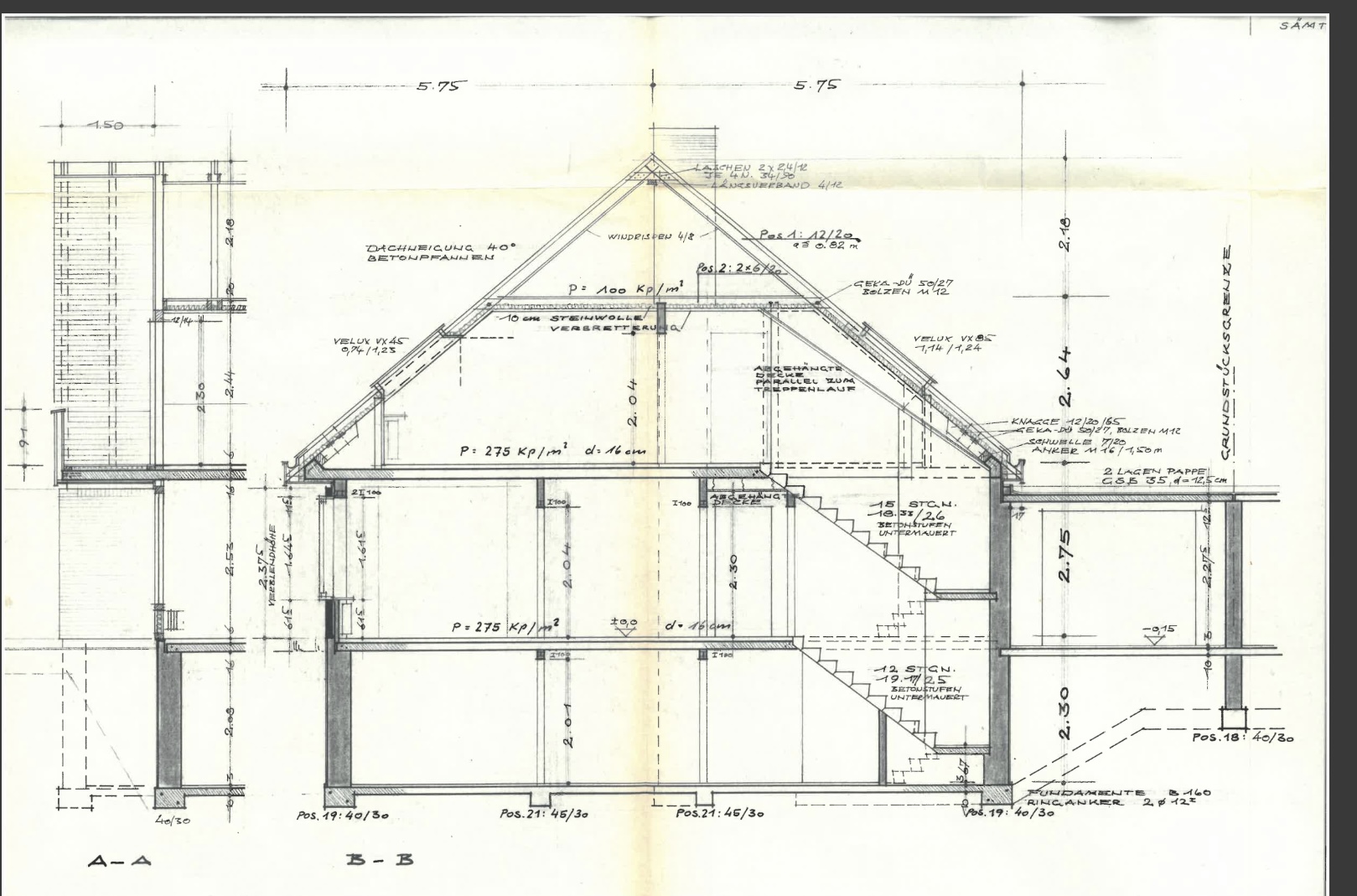

    In einem vollunterkellerten EFH aus dem Jahr 1973 möchte ich eine FBH oben und unten verlegen lassen. Die FBH wird hauptsächlich verlegt, um eine Wärmepumpe sinnvoller zu machen.
    Nun fragt mich der Heizungsmonteur, wie hoch die Estrichhöhe ist, aber wie finde ich diese heraus? Es reicht erstmal eine ungefähre Aussage. Aber kann man das abschätzen irgendwie? Habe in der Baubeschreibung leider nichts dazu gefunden.
    Ich habe mal ein Bild angehängt. Vielleicht lässt sich daraus etwas ermitteln?
    Und wie hoch ist eigentlich nun die Deckenhöhe im Keller und EG/OG?

    steht doch da, im KG 3 cm und im EG / OG 6 cm
    ob mit oder ohne Dämmung steht da allerdings nicht

    Würde es dann überhaupt Sinn machen hier eine FBH zu verlegen oder müssen dann alle Türen komplett neu gemacht werden?
    Und ist die Deckenhöhe hier dann:
    Im Keller: 2,08 m
    im EG: 2,53 m
    im OG: 2,44 m
    Oder lese ich das falsch heraus?

    FBH braucht ca. 14 cm Aufbau, es müssten nicht nur neue Türen eingebaut werden, sondern auch die Türstürze erhöht.
    Außerdem wird die Raumhöhe niedriger

    Kommt darauf an. Keller unbeheizt, dann von unten dämmen - die Deckenhöhe ist ja noch entspannt.
    Dann reicht im Zweifel auch ein Bodenaufbau z.B. 2cm PUR-Dämmung, darauf die FBH tackern (z.B. 16mm Rohre) und anschließend Estrich. Mit entsprechenden Härteklassen reichen 30mm Überdeckung der Heizungsrohre aus. Also die Hälfte von @Alex88 (die 14cm sind nicht nötig, ist der genannte Standard im Neubau mit Dämmung, Leitungen usw.).
    Mit Gussasphaltestrich kannst Du 35mm Estrich nehmen - also insgesamt eine Aufbauhöhe von 55mm.
    Es geht ganz viel. Ich habe bei mir selbst 65mm Aufbauhöhe gewählt. ICH bezahle lieber etwas mehr für den passenden Aufbau und spare mir dann die ganze Arbeit mit Türen und den Stress mit geringerer Raumhöhe.
    Alle Höhen natürlich ohne Bodenbelag.

    Vielen Dank. Das würde ich defenitiv auch bevorzugen, aber 55 mm würde dann ja reichen und ich müsste nicht die ganzen Türen austauschen und die Türstürze ändern, oder? Würde einiges Kosten und Zeit ersparen.
    Und ja, der Keller ist reine Nutzfläche, da wollte ich auch von unten Dämmen.
    Auch der Spitzboden wird nicht als Wohnfläche genutzt und könnte ja auch noch von oben gedämmt werden.
