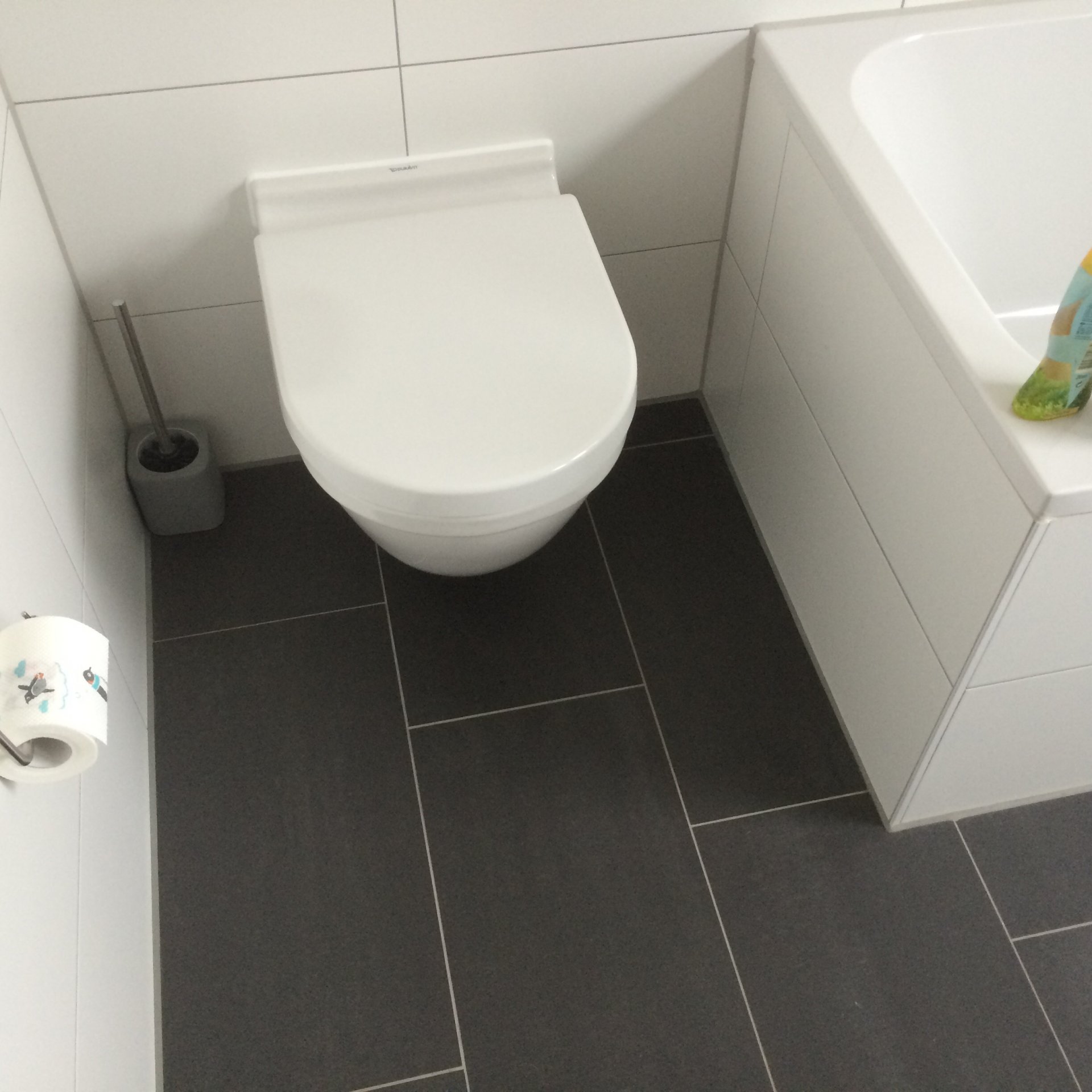

    Hallo Leute. Wohen seit Februar in einem neu gebauten Haus. Heute ist mir erstmalig aufgefallen, dass im Badezimmer an einer Stelle die Fliesen trotz eingeschalteter Fußbodenheizung komplett kalt bleiben. Es ist der Bereich unter und Ca. 20 cm vor der Toilette. Direkt links an die Toilette angrenzend beginnt die Badewanne mit dem Kopfteil. Ansonsten ist der Boden überall im Bad leicht erwärmt. Ist dies ggf. Normal, da im Bereich der Toilette ein Fallrohr oder ähnliches verläuft? Im Gäste-wc im Erdgeschoss wird der Boden auch unter der Toilette warm. Würde mich freuen wenn jemand ne Einschätzung abgeben könnte

    Hier ein Foto

    image.jpg Jetzt aber:

    Bis in etwa zur Flucht der Wanne werden die Fliesen nicht warm

    Ja, dann liegen dort keine Schlangen - Du denkst, es sei komplett kalt, aber das täuscht.
    Das Foto sagt erstmal nix aus - ist nun mal so und ein Mangel wird das nicht sein.

    Ne, da kann nix schimmeln. Änderbar ist es eh nur mit sehr großem Aufwand - wenn Du damit leben kannst, würde ich es abhaken.

    Sowas sollte man mit dem Heizungsbauer besprechen, solange man kann. (Vor dem Fliesen/Estrich!)
    Es ist eigentlich normal, dass man Objekte ausspart.
    Normalerweise braucht auch niemand eine FBH unter der Wanne, unter dem Klo oder unter dem Waschbecken.
    "Ich mag warme Füße auf der Toilette haben".
    Kann man jetzt leider nicht mehr mit realistischem Aufwand ändern, vorher wäre es sicher ohne Aufpreis möglich gewesen.

    Unter der Badewanne werden keine Heizrohre verlegt da diese meistens auf den Rohboden gestellt wird.
    Und da deine Kloschüssel direkt neben dran steht wird da wahrscheinlich keine Leitung darunter sein .
    Das die Fbh in nur einem Bereich nicht warm wirs ist unmöglich weil eswin Kreislauf ist.
