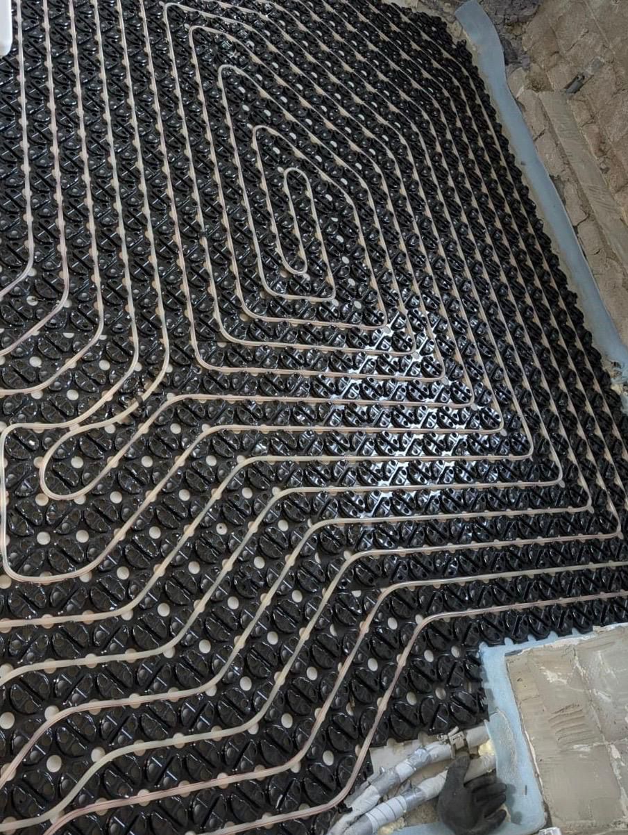

    bei uns wurde in einem Altbau eine Fußbodenheizung eingebaut.
    Im Badezimmer ist der Randbereich entlang der Außenwand (ca. 30 cm) dauerhaft kalt, während der restliche Boden normal warm wird.
    Estrich und Fliesen sind bereits verlegt, eine Nachbesserung würde ein Aufstemmen des Bodens erfordern und ist wirtschaftlich kaum sinnvoll.

    Gibt es Fotos von den Heizkreisen? Wie groß ist der Temperaturunterschied?

    Ja auf den Fotos ist es aber schlecht zu sehen ob im Randbereich ausreichend verlegt wurde

    Wo ist der Verlegeplan, wo ist das schlecht fotografierte Bild?

    Reden wir hier von einem energetisch unsanierten Bestandsgebäude aus den 50-70er Jahren, wo die Außenwände (U-Wert ~ 1,0) und insbesondere die Deckenränder als konstruktive Wärmebrücken sowieso arschkalt sind?
    Kalter Estrichrand auf 30 cm Breite vor der Außenwand? Das bedeutet, dass die Randschleife mindestens 35 cm von der Außenwand entfernt ist, was ich mir nicht ganz vorstellen mag.
    Da würde ich doch gerne mal mit einer Thermografiekamera draufschauen. Sollte sich jeder Heizungsbauer sowieso zulegen (Amazon.de).

    Anbei das Foto. Hier sieht es so aus als ob da Schläuche bis zum Rand liegen. Es ändert ja aber nix an der Tatsache das die 30cm Fliesen im Randbereich -8 Grad haben im Vergleich zu den anderen Fliesen. Mir ist nix bekannt von einer vertraglich festgeschriebenen Raumlufttemperatur, für mein Verständnis gehören gerade im Bad alle Fliesen warm wenn ich die Fußbodenheizung einschalte. Und ich rede hier auch nicht von kleinen Unterschieden sondern um 8 Grad.

    Geschuldet wird nicht eine feste Temperatur pro qm, sondern eine Raumtemperatur. Du kannst nicht erwarten, dass bei einer vielleicht a...kalten Außenwand (Altbau?) direkt an dieser Wand dieselbe Temperatur wie am restlichen Boden ist.
    Über welche VL-Temp. reden wir bei Dir?
    Thermografie?

    2. Du brauchst gar keine FBH, Du möchtest eine haben. Du brauchst lediglich eine Heizung, die den Raum aufwärmt auf geplante 22-24 Grad (was habt Ihr für Vorgaben gemacht? Wie war die raumweise Heizlastberechnung? Passt das alles - also wird der Raum warm oder bleibt er kalt?)
    3. Thermografie um nachzuvollziehen, ob / wie die Rohre durchflossen werden.
    4. Noch einmal: Welche VL-Temperaturen fährst Du?

    5. Welche Oberflächentemperaturen hast du gemessen?
    6. Welche Spreizung fährst du?
    Wenn ich wetten müsste:
    1. Wärmeverluste über die Außenwand (und Decke) sind hoch.
    2. Vor der Wand liegt der Rücklauf, daher niedrigste Temperatur im Rohr.
    3. Hohe Vorlauftemperatur mit hoher Spreizung, dadurch deutlich niedrigere Temperatur in den letzten Rohrmetern vor der Außenwand.

    Ich habe bereits zum Lageverständnis beigetragen. Wenn Du das nicht erkennst, ist das nicht mein Problem und ich werde auch weiterhin beitragen, weniger für Dich als für andere Mitleser, die ähnliche Fragestellungen haben.
    Ich sehe z.B. auf Deinem Foto, auf dem Du nichts erkennst, einen nach innen ragenden Steinsockel, der schon mal 15-20 cm Verlegeplatz klaut.
    Wenn jetzt noch das nächste dort vorbeilaufende Mikroröhrchen ein Rücklauf ist brauchst Du Dich über Temperaturgefälle nicht zu wundern.
    Wie dem auch sei, maßgebend ist die unter verantwortungsvoller Mitwirkung des Kunden erreichbare Raumlufttemperatur. Wird die erfüllt, bekämst Du von mir nichtmal die 100 € von @nordanney .
    So wie Du hier mit Informationen geizt, kann ich mir gut Deine Kommunikation mit dem Heizungsbauer vorstellen.
    Für alle Mitleser mit ähnlichen "Problemchen": Man könnte mal testweise am Heizkreisverteiler VL und RL vertauschen. Könnte eine gewisse Veränderung bringen.
