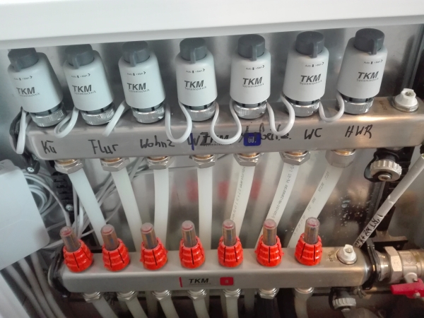

    Hallo alle zusammen,
    wir sind seit 20 Tagen bei uns ins Neubau-Einfamilienhaus (120 m2 Wohnfläche, im EG und OG überall Fliesen und Fußbodenheizung, Fertigstellung Dezember 2020) eingezogen. Wir mussten nun feststellen, dass die Fußbodenheizung (EG und OG), die über ein Vaillant aurocompact Solar-Gas-Brennwertsystem + Steuergerät „multimatic VRC 700/6“ + Raumtheormostate in allen Räumen betrieben wird, scheinbar nicht wirklich heizt bzw. ausreichend gut heizt.

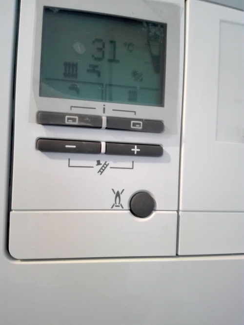

    Das Problem: Der Fußboden ist spürbar nur in manchen Räumen (etwas) beheizt, egal ob wir als Wunschtemperatur 23, 25 oder 28°C einstellen. Außerdem haben wir das Gefühl, dass es sehr lange dauert (ca.15-20sek), bis aus den Wasserhähnen warmes Wasser kommt.

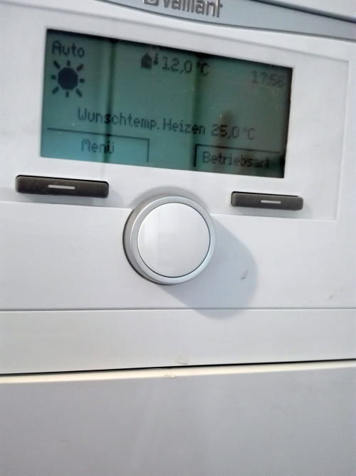

    Die Betriebsart ist bei „Heizen“ und „Warmwasser“ auf „Auto“ eingestellt.
    „Zone 1“ (Heizen) ist aktuell von 00-24 Uhr mit 25°C eingestellt.

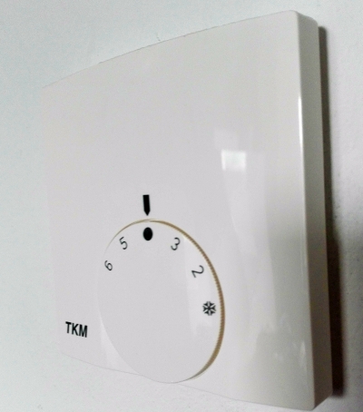

    In allen Räumen sind die Thermostate auf „standard“ (mittlere Wärme) eingestellt.
    Zusätzlich haben wir zwei Heizverteilerkästen im Haus (einen im HWR/EG und einen im Flur/OG).
    Ich gehe zunächst nicht davon aus, dass irgendetwas an der Anlage an sich defekt ist. Vielmehr gehe ich von einem Handlungsfehler meinerseits aufgrund fehlenden Wissens aus.
    Hat jemand eine Idee, was das Problem sein könnte bzw. wie ich überall in alle Räumen gleichmäßige Fußbodenbeheizung hinbekomme?

    Wie soll es 28Grad werden, wenn nur 25Grad eingestellt sind?
    Wird Dein Auto durch drehen an der Tachonadel auch schneller?
    Lies Dich mal zum Stichwort thermischer-Abgleich ein.
    Ein Raumsoll von 25Grad an der Therme scheint mir jedenfalls erstmal sehr hoch.
    Und das Wasser in den Glasröhrchen sieht schon ziemlich dreckig aus, das würde ich bemängeln und nur Füllwasser und kein Leitungswasser akzeptieren.

    (Sorry, aber) Wo sind auf dem Verteiler die ERR? Die Grauen oder die Roten? Drehe ich die voll nach links oder rechts? Ich weiß, Laienfrage, aber ich habe nur eine Anleitung für das Gerät an sich, nicht zum Heizverteilerkasten.

    Einzelraumregler sind die weißen Schachteln in den Zimmern, die Du als Thermostate bezeichnest.
    Die drehst Du auf 6.
  8. BaUT
    9.237
    5.793
    Fred meint erstmal die Thermostate und nicht die Stellmotore oder Durchflussbegrenzer am HKV.
    Du sollst die Thermostate mal auf Maximum stellen und dann alle Zimmertüren schließen und dann einige Stunden später mit einem Thermometer in allen Räumen checken ob alle gleich warm geworden sind. Wenn das der Fall ist, kann man zumindest schon mal sagen dass der Installateur einen guten hydraulischen Abgleich gemacht hat. Am besten du machst die Thermostate abends alle auf und checkst die Temperaturen dann am nächsten Morgen bevor intensive Raumnutzung oder solare Wärmegewinne die Ergenbnisse verfälschen.
    Danach stellst du an jedem Thermostat die Solltemperatur des jeweiligen Raumes ein, bei deren Erreichen der Thermostat den Stellmotor im HKV schließt. Es kommt dabei nicht darauf an, das ihr einen "warmen Fußboden" bemerkt, sondern das die Raumluft die Solltemperatur erreicht. Die könnt ihr mit einem Zimmerthermometer messen.
    Wenn diese Solltemperaturen gar nicht erreicht werden, dann solltet ihr die Heizkurve anpassen so das die Vorlauftemperatur etwas angehoben wird.

    Du kannst im ersten Schritt alle Thermostate/ERR auf 6 (Max) drehen, damit die Stellmotoren dauerhaft offen sind.
    Dein Bild mit HKV zeigt keinen Durchfluss der einzelnen Heizkreise, aber braunes Wasser ist zu erkennen. Da muss der Heizungsmensch sowieso nochmal ran.

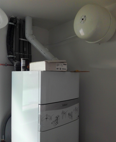

    ich habe in den Unterlagen nachgeschaut, um noch mehr Daten zur Bewertung aufzuliefern. Ein hydraulischer Abgleich wurde gemacht, ich zitiere:
    „Ausdehnungsgefäß geprüft: ja, Fülldruck 1,5 bar
