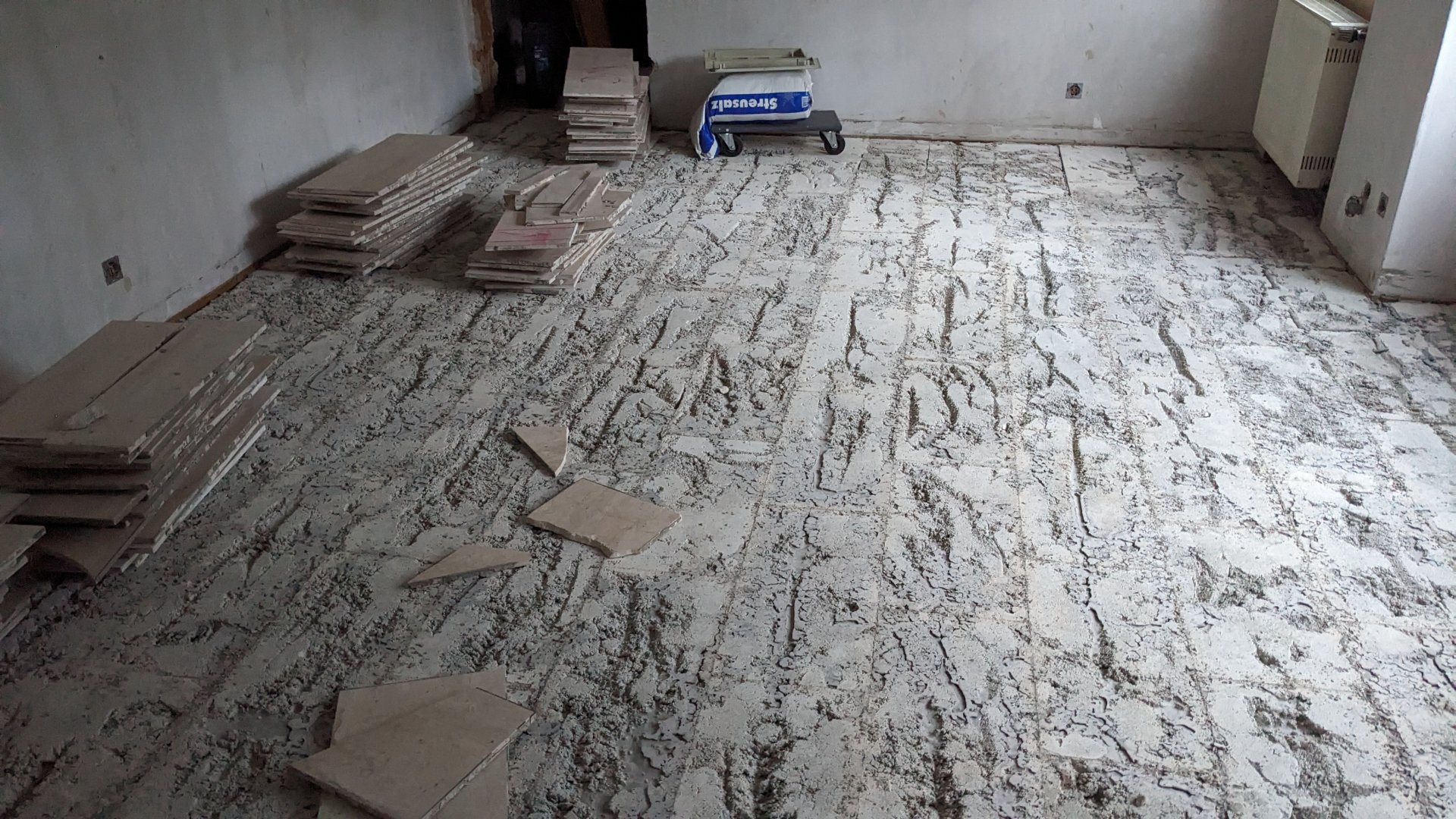

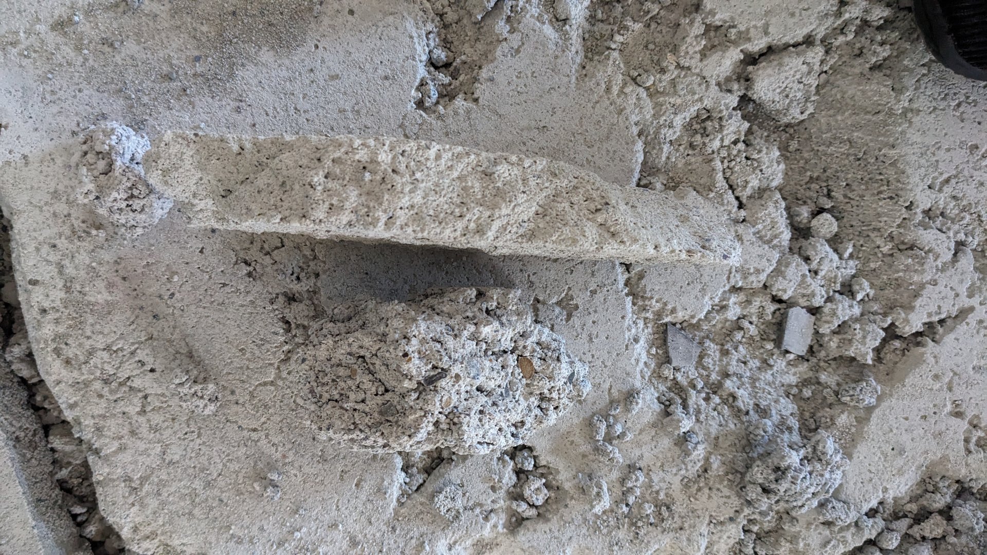

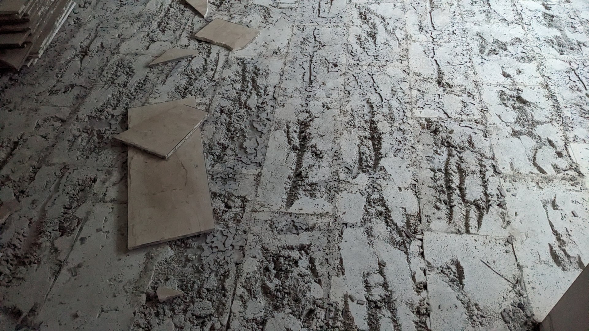

    Moin Moin zusammen,
    ich habe gerade die alten Marmorfliesen vom Boden weggehauen und hatte eigentlich Fliesenkleber auf Estrich erwartet. Ich habe jetzt allerdings so eine Art Mörtel gefunden (Schichtstärke ca. 30 mm). Der Plan war eine Fußbodenheizung einzufräsen und Parkett draufzukleben.
    Kann ich den bestehenden Mörtel einfach mit Nivelliermasse ausfüllen und dann reinfräsen? Der Mörtel ist ziemlich zerfurcht und eignet sich überhaupt nicht als Untergrund für einen Fußbodenbelag.

    Rausstemmen und einmal neu

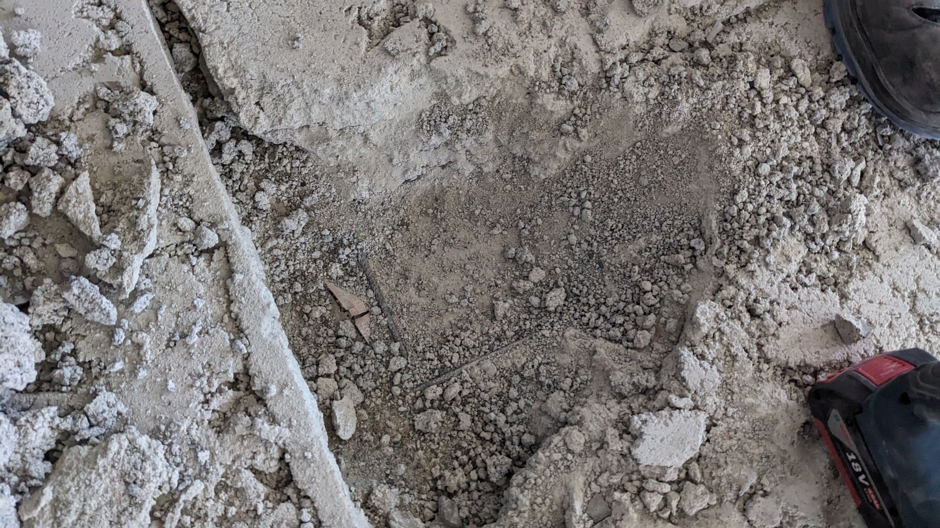

    Ich habe jetzt den Mörtel (3cm) weggestemmt und darunter kam eine weitere Schicht mit 4 cm zum Vorschein. Darunter sind dann die Glasfasermatten in denen die alte Fußbodenheizung liegt. Diese soll jedoch außer Betrieb genommen werden, da sie nur in 3 von 10 Räumen liegt.
    Kann ich dann einfach den 3 cm Mörtel wegstemmen und in die darunter liegende Schicht reinfräsen, anschließend dann einfach alles wieder mit Estrich auffüllen?

    Das ist doch völlig unwirtschaftlich. Stemm das Zeug raus und mach den Estrich anschließend neu.
