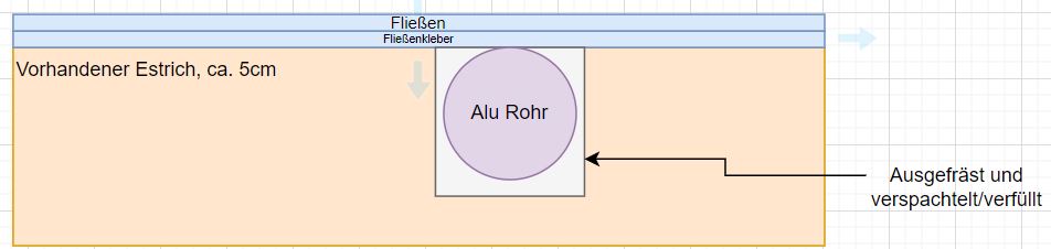

    ich wohne in einem 60er Jahre Haus und muss eine Fußbodenheizung nachträglich einbauen. Da alles auf einmal finanziell nicht möglich ist, wollte ich mit der Küche beginnen. Die Küche hat 12m2 (Gesamte EG hat 90m2).
    Da ich nicht 3T Estrich hin und her schleppen will, tendiere ich momentan zum Einfräsen der Nuten. Der Estrich hat gute 5cm und scheint fest mit dem Untergrund verbunden sein. Da eine Dämmung nicht möglich ist, würde ich später die Kellerdecke Dämmen.
    Meine Frage (siehe Bild): Muss ich zwingend über dem Estrich/Rohr nochmal Estrich ausgiesen oder kann ich direkt mit dem fließen beginnen?

    Wenn du die Rohre nicht kraftschlüssig vergiesst (mit dünnflüssigem Mörtel mit hoher Wärmeleitfähigkeit der dann auch nach dem Abbinden noch kraftschlüssig anliegt), dann ist das keine richtige Fußbodenheizung mehr...
    Also da irgendeinen "leicht Fliesenkleber" oder sowas reinzuschmieren ist ne doofe Idee, damit sabotierst die Fußbodenheizung gleich wieder ein Stück weit. Garnix reinzuschmieren wäre wohl noch schlimmer...

    Genau, ich würde sie mit dünnflüssigem Mörtel mit hoher Wärmeleitfähigkeit vergießen.
    Nur muss das Rohr am oberen Ende auch noch vergossen werden bzw. reicht es wenn das Rohr oben ein paar mm vergossen ist und dann direkt der Fließen Kleber kommt (bzgl. stabilität etc.)?
    Oder muss über dem Rohr eine.... keine Ahnung 2cm dicke gegossene Schicht drauf und dann der Fließen Kleber?

    Also da macht man idR nur ein wenig tiefere Schlitze und hat oben auf dem Rohr nachher nur ganz wenig Material. Ich meine gerade die Nut ist 2-3mm tiefer als der Rohrdurchmesser, müßte aber nachfragen…

    das wäre Klasse....mein Bedenken ist nur: Nicht das ich über dem Rohr anfange zu fließen und dann das Gewicht von Schränken etc. auf dem Rohr lastet.....aber vielleicht bilde ich es mir auch nur ein :D
    Ich hoffe natürlich das ein paar mm über dem Rohr (Im Schlitz) ausgießen reicht, damit ich nicht den Gesamten Raum ausgießen muss.....

    Ne echte Bodenfliese sollte damit keine Probleme haben. Wenn du zu den Spezialexperten gehörst die dünne Wandfliesen auf den Boden kleben könnte das schon eher eventuell Probleme machen, das liegt dann aber an dir.

    genau, das werden richtige Bodenfließen, so diese langen Dinger, Holzoptik.
    Heisst ich kann die Nut in den Boden Fräsen, Alu Rohre verlegen, ausgießen bis knapp über dem Rohr (wenige mm) und die Fließen verlegen?

    Denk bitte daran, dass die Maschinen für den deutschen Markt (für Zementestrich) eine 380Volt Steckdose benötigen - Du wirst doch bestimmt ein Gerät mieten wollen. Die 230V Geräte kannst Du direkt stehen lassen oder auch mit dem Handmeißel arbeiten. Die haben beim Zementestrich zu wenig Power.
    Es gibt auch extra Segmente für enge Kurvenradien. Raumweise Heizlastberechnung und Verlegepläne-/abstände für die FBH hast Du Dir auch rechnen und planen lassen?
    Kannst dann die Frästiefe je nach Bedarf mm-genau einstellen. Zwingend die passende Absaugung dazu nehmen. Beim 16er Rohr stellst Du auf 18mm ein. Dann bekommst Du im Normalfall eine 17mm breite Nut, in der die FBH-Rohre gut halten.
