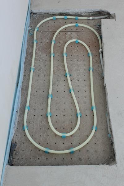

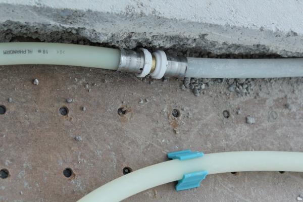

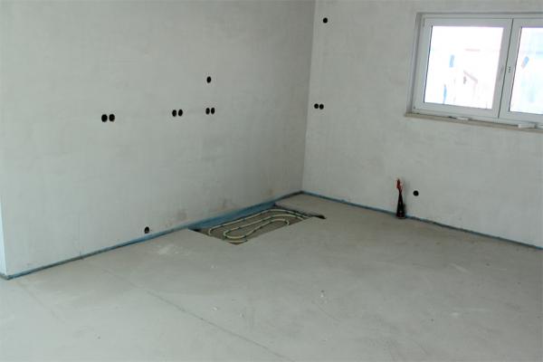

    Um zu meinem ursprünglichen Thread zurückzukehren (denn es geht mir nicht um den Sinn und Unsinn von Heizleitungen unter den Küchenmöbeln und auch nicht um FBH in einer Speisekammer)
    Mein BT hat sich dazu entschieden (hätte ich selbst nicht erwartet), den Estrich wieder zu öffnen und Heizleitungen einzuflicken. Habe mal drei Fotos davon eingestellt. Ich hoffe, das Verbindungsstück hält was es verspricht. Vielleicht kann jemand von Euch was dazu sagen?
    Herzlichen Dank

    Jede Verbindungsstelle ist eine Fehlerquelle...
    Ich hätt's bei der ersten Version belassen.

    Wieder solche Plattheit.
    Wieviele undichte Verbinder hast Du schon gesehen?
    Immer schön von anderen abschreiben und jedesmal wirds glaubhafter?
    Sent from SPX-5 using Tapatalk.
  13. #33 the motz, 07.10.2012

    Etwas unentspannt heute?
    Komm mal wieder runter von dem Trip, ein Arzt kann Dir sicher dabei helfen...
    Rohrverbindungen können also nie undicht werden?
    Hurra! unser Ing. Hat das wunderheilmittel für jeden Installateur gefunden!
    Mannmannmann...
  14. casch
    casch Gast
    Wegen vier Metern Rohr zwei Verbindungen? Das wollte ich nicht haben.

    Du bist mal wieder unsachlich und erzählst Blödsinn.
    Wo habe ich was von Allheilmittel geschrieben? Natürlich sind Verbindungen im Estrich nicht grundlos einzubauen, aber deshalb unreflektiert nachzuplappern, dass sie gagnz ganz doll schlimm seien, zeugt nicht von übergroßer Sachkunde und -verstand.
    Ich hätte an Stelle des TE auch keinen unbeheizten Fußbodenabschnitt in der Küche gewollt.
    Ganz davon abgesehen, dass ich die Aussparungstheorie des BT ohnehin für hirnrissig halte, weil ja nun für alle Ewigkeit die Küchenmöbilierung, im wahrsten Wortsinne, zementiert ist.
    Da kann man mit zwei Verbindern, die hoffentlich dokumentiert werden, gut leben.

    Auch ich hätte ganz klar die unveränderte Version behalten wollen!
    Und unsachlich war höchstens die Reaktion von Thomas MD.
    Auch wenn das Vorgehen fachlich zweifelhaft, hinterläßt der BT so immerhin einen guten Eindruck, was den Umgang mit dem Vertragspartner angeht.
    Ich hoffe schwer, daß raumseitig nochmal ein Streifen Estrich entfernt wird, bevor das Anstückeln beginnt...

    Leider hat mein BT nicht mit mir gesprochen. Die Arbeit wurde einfach ausgeführt.
    Was meinst Du damit "raumseitig noch einen Streifen Estrich entfernen"? Weshalb?

    Und das alles wegen ein paar cm2 mehr FBH Fläche. :mauer

    warum wird hier immer weiter um diese Sache palavert? Die Fläche gehört voll ausgelegt und Verbindungen im Fußboden haben in solchen Anlagen nichts zu suchen, basta.
    Aaaaber, wenn es zugelassene unlösbare Verbindungen sind, dann halten die genauso wie Löt- oder Schweißverbindungen. Nur muss das nicht im Estrich bemacht werden.
    Außerdem sollte es ja wohl eine Dichtheitsprüfung mit Protokoll geben, bevor der Estrich draufgekippt wird, oder?
