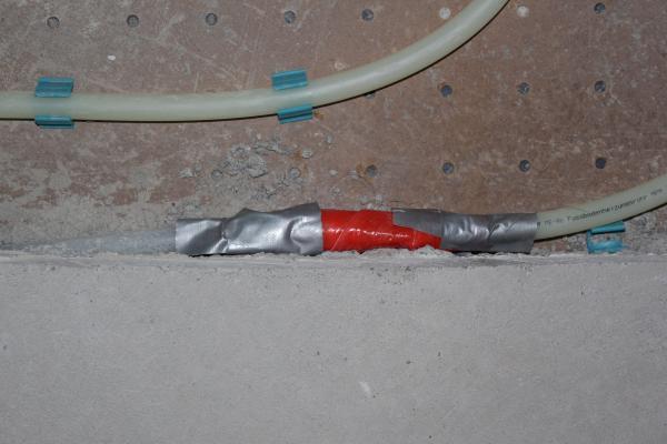

    Hallo nochmal an alle Bauexperten,
    ich habe heut mit meinem Bauträger telefoniert. Wie sich herausstellt, wusste er noch gar nichts von der Öffnung des Estrichs. Die Heizungsfirma hat sozusagen ohne grünes Licht vom Bauträger Hand angelegt.
    Meine Bitt an Euch wäre nun:
    - wie können die Verbindungen so gemacht werden, dass sie ordentlich halten?
    - wie muss der Estrich wieder eingebracht werden, damit die Fläche wieder insgesamt ok ist?
    Und noch eine Bitte: Antworten wie: "alles Unsinn", "... würde ich nicht machen ..." und ähnliches bringen mich ja in keiner Weise weiter. Sie verlängern nur den Thread unnötig. Also: Um jede fachkundige Antwort bin ich dankbar, alle anderen bringen mir leider nichts.
    Danke

    Die Frage ist, was für ein System kommt hier zum Einsatz? Im Zweifelsfall eine Freigabe vom Hersteller holen.
    Pressverbindungen im Estrich sind zulässig, auch wenn ich persönlich das nicht möchte. Die eine Kupplung erscheint mir etwas sehr nah an einem Bogen. Wichtig wäre noch, dass man die Verbindung vor dem Estrich schützt, damit das Metall nicht angegriffen wird.
    Was den Estrich betrifft, so würde ich den Estrichleger fragen. Ich gehe mal davon aus, dass er Klammern & CO. empfehlen wird. Ich weiß nicht, ob es eine gute Idee ist, das Rohr direkt an der Bruchstelle entlang zu führen, da im Nahbereich des Rohr die höchsten Temperaturen auftreten.

    Vielen Dank Ralf.
    Alle diese Punkte werde ich mit dem BT nun klären ...

    wenn du´s nicht verstehst so what. wegen den 3 m rohr wäre an einer meiner baustellen auf keinen fall der estrich aufgekloppt, kupplungen reingebastelt und neue arbeitsfugen konstruiert worden die nur zu problemen bei den bodenbelägen führen können.
    vernadelung oder nicht da ist mit gewalt ein schwachpunkt konstruiert worden wegen vielleicht 15-20 watt heizleistung.

    estrichleger fragen, da werden stahlnadeln an den verbindungsstellen eingeklebt, sollen den abriss der arbeitsfuge zu verhindern.
    wo treibt sich eigentlich deine bauleitung rum?

    habe alle von Ralf genannten Punkte schriftlich dem Bauleiter vorgetragen. Heute soll angeblich Termin mit Bauleitung, Heizungsbauer und Heizungsplaner gewesen sein. Eine Rückmeldung habe ich noch nicht erhalten. Aber wenigstens wurden die Pressverbindungen schon professionell isoliert, damit keine Feuchtigkeit hinkommt (siehe Foto) :wow
