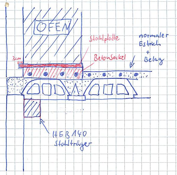

    wegen Bau eines Grundofens (ca.2 t Gewicht) muss ein vom Statiker verordneter Betonsockel in meinem Wohnzimmer erstellt werden.
    Dieser soll die Last des Ofens auf die Rohdecke und die von unten (Keller) Deckenunterstützung abtragen.
    Auf den Sockel kommt später noch eine Metallplatte (6mm), auf der dann der Ofen errichtet wird.
    Statisch also alles soweit geklärt und teilweise auch schon umgesetzt.
    Problem:
    bei mir liegt eine 35 Jahre alte Fußbodenheizung in einem ca. 4 cm hohen Heizestrich. Darüber liegt ein ca. 3 cm hohes Mörtelbett + Fliesenbelag.
    Wenn nun der Betonsockel (Höhe: 10 cm) auf der Rohdecke erstellt werden soll, müssten die bestehenden Heizungsleitungen im Bereich des geplanten Ofens komplett freigelegt werden.
    Anschließend müssen die Leitungen in den Betonsockel eingebettet werden.
    Frage:
    Ist das ein Problem, wenn die Leitungen statt in Estrich in Beton (C25) liegen (Stabilität, Heizverhalten)?
    Oder kann man das problemlos so machen?

  6. Paso
    Paso
    16.06.2011
    135
    12
    Bau-Laie
    Hessen
    in der Tat hat Dimitri richtig verstanden. Steht ja auch da.
    Es sind keine Punktfundamente geplant, sondern ein Betonsockel, der auf der Rohdecke liegt.
    In diesem Sockel sollen die FBH-Leitungen liegen.
    Warum keine Punktfundamente? Na gut, ich erklär's.
    Ich habe eine Hohlsteindecke (Kaiserdecke) ohne Überbeton. Da die erste Betonstrebe liegt dummerweise parallel zum Ofen, ca. 60 cm von der Wand entfernt.
    Damit die Strebe nicht alleine die Ofenlast tragen muss, wird im Untergeschoss (Keller) unter der Decke, direkt an der Wand ein Stahlträger eingezogen.
    Der geplante Betonsockel liegt also auf der Betonstrebe und dem Stahlträger. Dazwischen sind die Hohlsteine, die nicht nennenswert zu Lastabtragung beitragen sollen. Punktfundamente müssten aber jedoch über den Hohlsteinen erstellt werden, damit sie gleichmäßig unter dem Ofen verteilt sind.
    Der Vollbetonsockel ist also praktisch das Fundament für den Ofen.
    Wenn nun noch eine Stahlplatte draufgelegt wird, verteilt sich die gesamte Ofenlast auf dem Sockel und nicht nur punktuell.
    Soweit der Plan.
    Was ich im Prinzip tun will, ist:
    FBH-Leitungen wieder in Beton einbetten, jedoch ohne die Styropor-Unterlage des bestehenden Heiz-Estrichs.
    Höhe des Sockels: 10 cm (gemessen von der Rohdecke)
    Aufbau:
    Estrich-Beton C25
    Stahlmatte Q335
    Estrich-BetonC25
    Estrich-Beton C25 mit FBH-Leitungen
    Eine kleine Skizze verdeutlich vielleicht den Aufbau. (die blauen Punkte sind die FBH-Leitungen)
    Viele Grüße,
    Paso

    Eins möchte ich noch ergänzen:
    Direkt über dem Stahlträger verläuft leider eine FBH-Leitung. :-(

  9. R.B.
    R.B.
    19.08.2005
    48.826
    13
    Dipl.Ing. NT
    BW
    Was willst Du hören? Normalerweise würde kein Mensch auf die Idee kommen und hier FBH Leitungen verlegen.
    Ich kann mir auch nicht vorstellen, dass hier im Forum jemand so eine Konstruktion gesund beten würde.
    Bei 2to Gewicht auf dieser geringen Fläche, zudem die zu erwartenden Temperaturunterschiede, da sind Bewegungen nicht auszuschließen. Also könnte man bestenfalls die FBH Rohre mit Schutzrohren o.ä. entkoppeln. Ob das wirklich so funktioniert wie gedacht, tja, das Risiko hängt bei demjenigen der das so ausführt. Ich würde meinen Kopf nicht dafür hinhalten.

    Wer sagt denn, dass du deinen Kopf für irgenwas hinhalten sollst?
    Wir reden hier ja vom Bauen im Bestand, da stellt sich gar nicht die Frage, ob die FBH dort vielleicht besser nicht liegen sollte.
    Es geht um eine adäquate Lösung für eine gegebene Situation.
    Dass das ganze Konstrukt statisch gesehen schon Hand und Fuß hat, geht aus meiner Skizze hoffentlich hervor.
    Ich komme nochmal auf deinen zweiten Abschnitt zu sprechen.
    Genau so eine Entkopplung habe ich ja auch überlegt.
    Erst neulich wurden bei mir im Keller Heizungs- und Warmwasserrohre durch Wände und auch im Estrich gelegt. Der dabei verwendete Vliesschlauch könnte geeignet sein, um auch die FBH-Leitungen im Sockel zu entkoppeln.
    Frage:
    Ist das eine geeignete Massnahme oder gibt es noch eine bessere Möglichkeit für eine Entkopplung?
    Den Sockel selbst würde ich mit einem Randdämmstreifen vom umgebenden Heizestrich trennen.

    Ich habe gestern nochmal mit dem Statiker gesprochen. Die Last des Ofens wird ja in den kompletten Sockel eingeleitet, bei entsprechender Dicke und Bewehrung mit Stahlmatte ist wohl kein Problem für die darinliegenden FBH-Leitungen zu erwarten.
    Ich denke jedoch, dass eine Entkopplung Sinn macht.

    Zur Not könnte man die auch umlegen.
    Ob das Vlies ausreicht kann ich nicht sagen. Ich hatte nicht umsonst die Schutzrohre genannt.

    Ich habe gelernt, dass es besser ist eben NICHT ohne Not (z.B. Leck) an einer 35 Jahre alten FBH-Leitung rumzuschneiden. Soviel hätte ich jedenfalls nach Rücksprache mit den Heizungsbauern dazu zu sagen.
    Schutzrohre für FBH:
    Habe ich gegoogelt, da gibt's eine Menge Treffer. Ich brauche ja wenn, dann längsgeschlitzte Rohre.
    Worauf muss ich da konkret achten? Müssen die Rohre für meinen Zweck noch bestimmte Eigenschaften haben?

    Aber aus dem Bestandestrich willst Du die FBH Rohre komplett beschädigungsfrei herausbekommen?

    Ich gehe mal davon aus, dass der Bestandsestrich nicht vonselbst zerfällt. Bei einer Mangelbeseitigung durfte ich mir mal anschauen, wie das freilegen gemacht wird. Gut, wenn Du es selbst machst wird das ggf. etwas vorsichter laufen, aber besser wird das Rohr dadurch nicht...
    Da hätte ich mehr Vertrauen in die Dauerhaltbarkeit von ein oder zwei Verbindern (um die FBH an der Stelle des Betonsockels auszusparen), als in das gebrauchte alte FBH Rohr, dass Du im Bestandsestrich freilegen und im Betonsockel versenken willst.
    Was machst Du eigentlich, wenn dieses im Betonsockel eingelegte Rohr einmal leckt?

    Mit chirurgischer Vorsicht werde ich da vorgehen, das kannst du wohl glauben ! :-)
    Um das Aufstemmen des Bodens komme ich ja auch im Falle der Aussparung per Verbinder nicht herum. Nur dass ich dann noch großflächiger aufmachen muss, um Vor und Rücklauf für die Verbindung zu finden.
    Tja, die Frage mit dem Leck, habe ich mir natürlich auch schon gestellt.
    Für den Fall, dass das Leck tatsächlich unter dem Ofen auftreten sollte, hätte ich folgende Optionen:
    1. Aufmachen des Bodens und dann Erstellung eines Umgehungskreiskaufs. (Oje... :( )
    oder
    2. Stilllegen des betroffenen Kreislaufs und Heizung des Wohnzimmers nur noch über den Ofen.
    Hier bleibt mir wohl nur die Variante mit dem "Beten"... oder? ;-)
