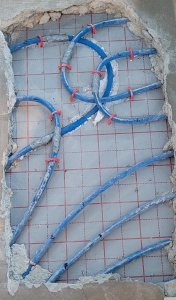

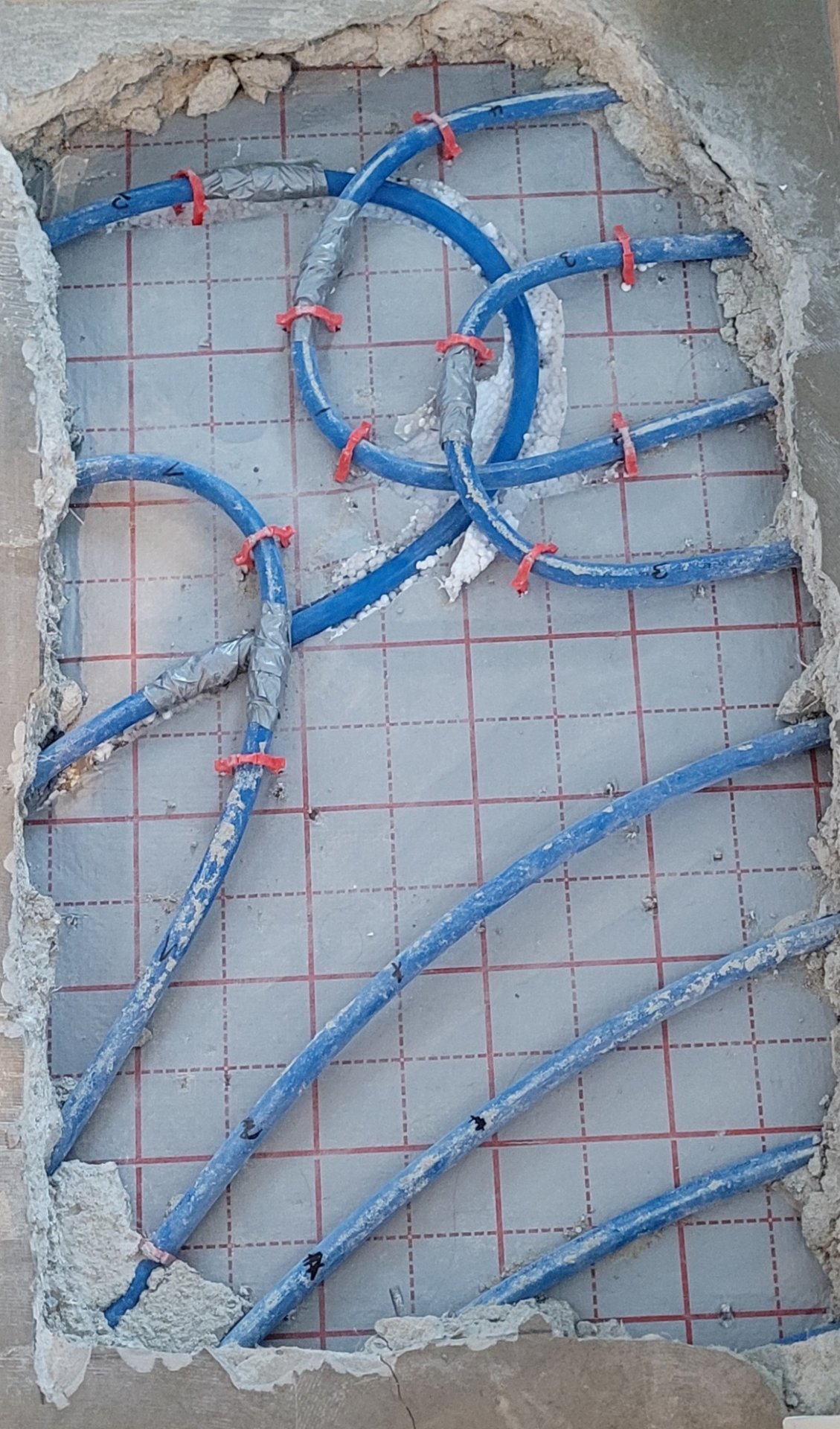

    Bei Freunden von uns wurde jetzt ein Teil der Fussbodenheizung neu angeschlossen.
    Es lag ein Mangel vor weil die Heizung unterschiedlich warm wurde.
    Hier wurde der estriche entfernt und die Leitung neu verlegt.
    Jetzt kommt aber die große frage ob das mit dem überLappen der Leitungen in dem Bereich so richtig ist?
    Und wenn nicht, ob dort was passieren kann?
    Das ärgerliche ist das niemand ihn vorher informiert hat, sondern nur mündliche. Und er das schriftliche abgenommen hat.
    Später wo der Fussbodenleger da war hat er ihn drauf aufmerksam gemacht.

    Auf welcher vertraglichen Grundlage wurde der Mangel begründet?
    Worüber wurde er nicht informiert und ist eine mündliche Information keine Information?
    Weiß der Freund nicht mehr, ob und was er unterschrieben hat?
    Wer hat wen und worauf genau aufmerksam gemacht? Der Bodenleger den Freund oder umgekehrt?
    Zum Foto:
    Wie hoch ist die Estrichüberdeckung an der höchsten Rohrleitung?
    Sind die getapten Stellen alles Rohrleitungsverbinder?
