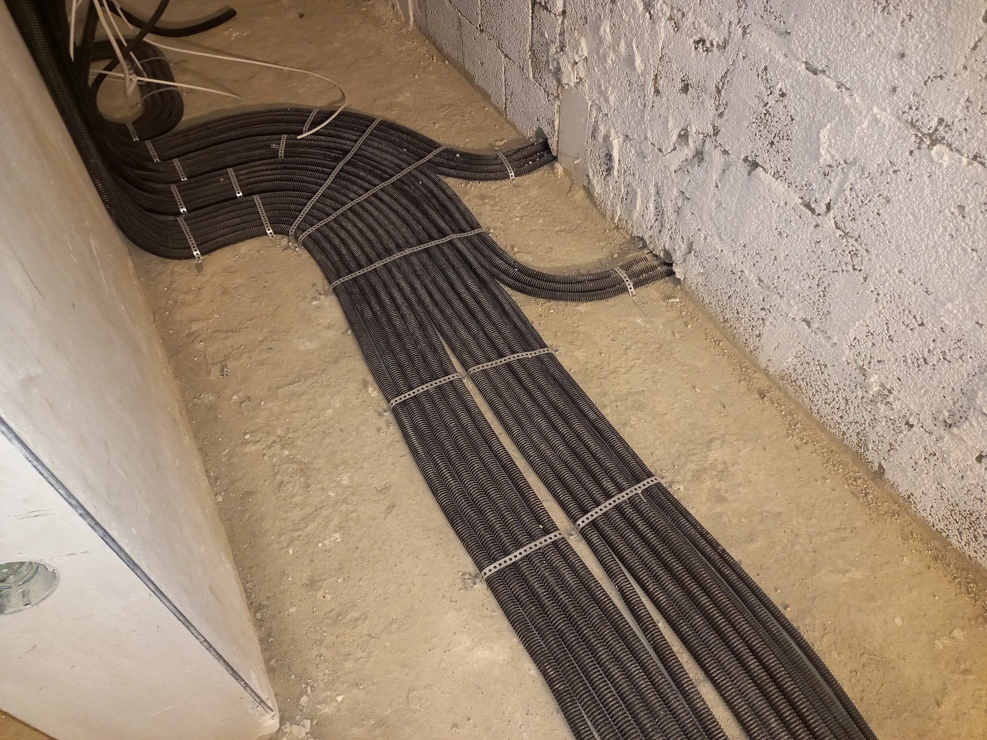

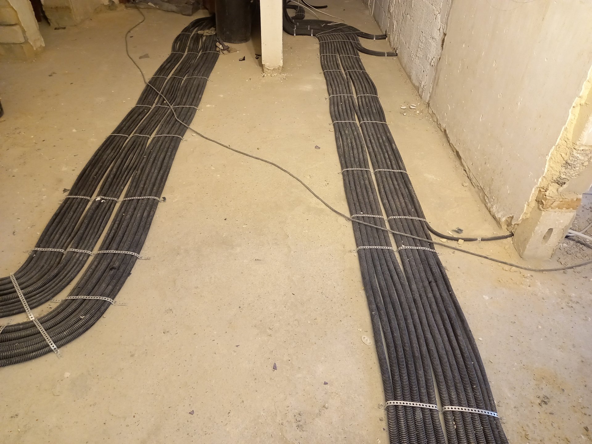

    Hallo, ich möchte in meine Wohnung 100 qm eine Fussbodenheizung (Erdwärme) einbauen lassen. Ich hab eine Aufbauhöhe von 71 mm ab Oberkante Boden, ohne Oberbelag. Das Problem ist, auf dem Boden wurden bereits 22 mm Elektrorohre verlegt. Somit ist eine durchgehende Verlegung der Platten nicht möglich ( Trittschalldämmung). Ich hab mir diesbezüglich mehre Angebote eingeholt. Manche Firmen sagen es geht nicht, manche Sagen es geht. Die Preise variieren zwischen 23 Euro/qm bis 135 Euro/qm. Vorschläge ; Tackerplatte mit 16 er Rohr. Zwischen die Lücken (Elektrorohre) Perlschüttung und darauf Estrich ca. 5cm. Unter der Wohnung ist eine Gewerbeeinheit. Das Haus wird kernsaniert d.h. Thermophenfenster, 160mm Fassadendämmung etc. Weiteres Problem ist, dass der Fliesenleger bei einem Estrich von 3,5 cm Dicke keine Fliesen legen will. Was für Möglichkeiten gibt es.
    Vielen Dank.

    Und beide haben recht. Mit normalem Zementestrich wird es nicht funktionieren, da nicht ausreichend Überdeckung über den FBH-Rohren vorhanden ist.
    Es gibt allerdings auch (teure) Dünnschichtvarianten. Oder Gußasphaltestrich.
    Im Endeffekt hast Du effektiv 50mm für Dämmschicht/FBH/Estrich. Und das ist kaum zu schaffen. Vielleicht 20mm Tackerplatte und 30mm Gußasphaltestrich - wobei ich nicht weiß, ob die 14mm Überdeckung dabei reichen. Hab keine Lust nachzuschauen, aber ich glaube, man rechnet 35mm Gesamtaufbau bzw. mindestens 15mm Überdeckung.

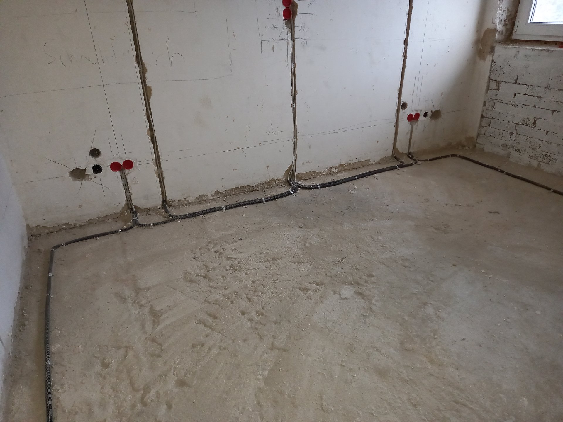

    @atakan die Lösung ist theoretisch simpel.
    a) entweder die Elektro-Verrohrung kommt in die Wand
    b) zwischen die Leerrohre kommt hochwertige Dämmung (PU) die Lücken der Leerrohre werden mit Schüttung eben gemacht, Folie drüber, Estrich drauf.
    c) Sonder-Estrich. Wie b) aber über die Leerrohre kommt nochmal 1-2cm Dämmung in ganzen Platten.
    Hier heisst es wie oben beschrieben, Eigeninitiative! Selber suchen welches System geht, was ist machbar, dann genau dieses bei Firmen anfragen.

    Daran habe ich auch gedacht, aber man braucht dafür Lager und jede Woche gründlich sauber machen. Von daher haben wir uns auf Erdwärme entschieden.

    Vielen Dank für die Vorschläge. Die Verlegung der Rohre in die Wand kommt wegen der Statik leider nicht in Frage. Zu viele Elektroleitungen, KNX, Elektrische Rolladen, LAN etc.
    Der Heizungsbauer , der mit einer FBH Verleger arbeitet, kann bei einer Höhe von 71 mm Trittschall nicht gewährleisten und der Fliesenleger möchte ein Estrich von 5cm keine Fliesen verlegen. Daher bin ich auf der Suche nach einer Lösung.
