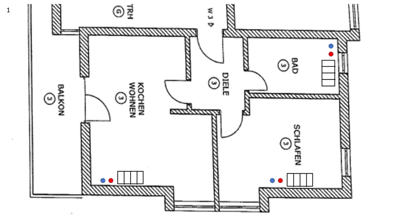

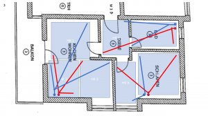

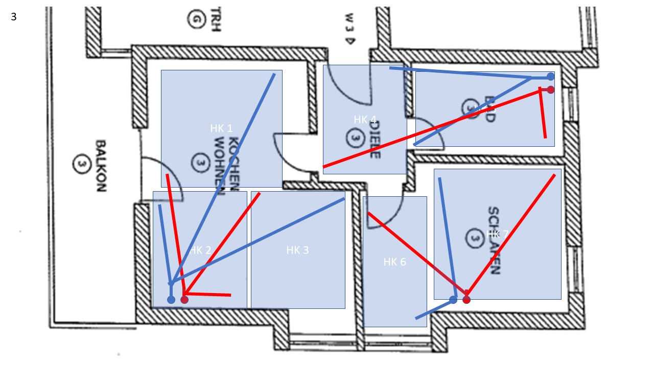

    Moin Moin zusammen,
    ich habe im Haus pro Heizkörper jeweils eine Steigleitung direkt aus dem Keller nach oben. Wie kann ich hier eine Fußbodenheizung nachrüsten? Mir sind bisher die folgenden zwei Optionen eingefallen, vielleicht habt ihr noch clevere Ideen:
    Option 1:

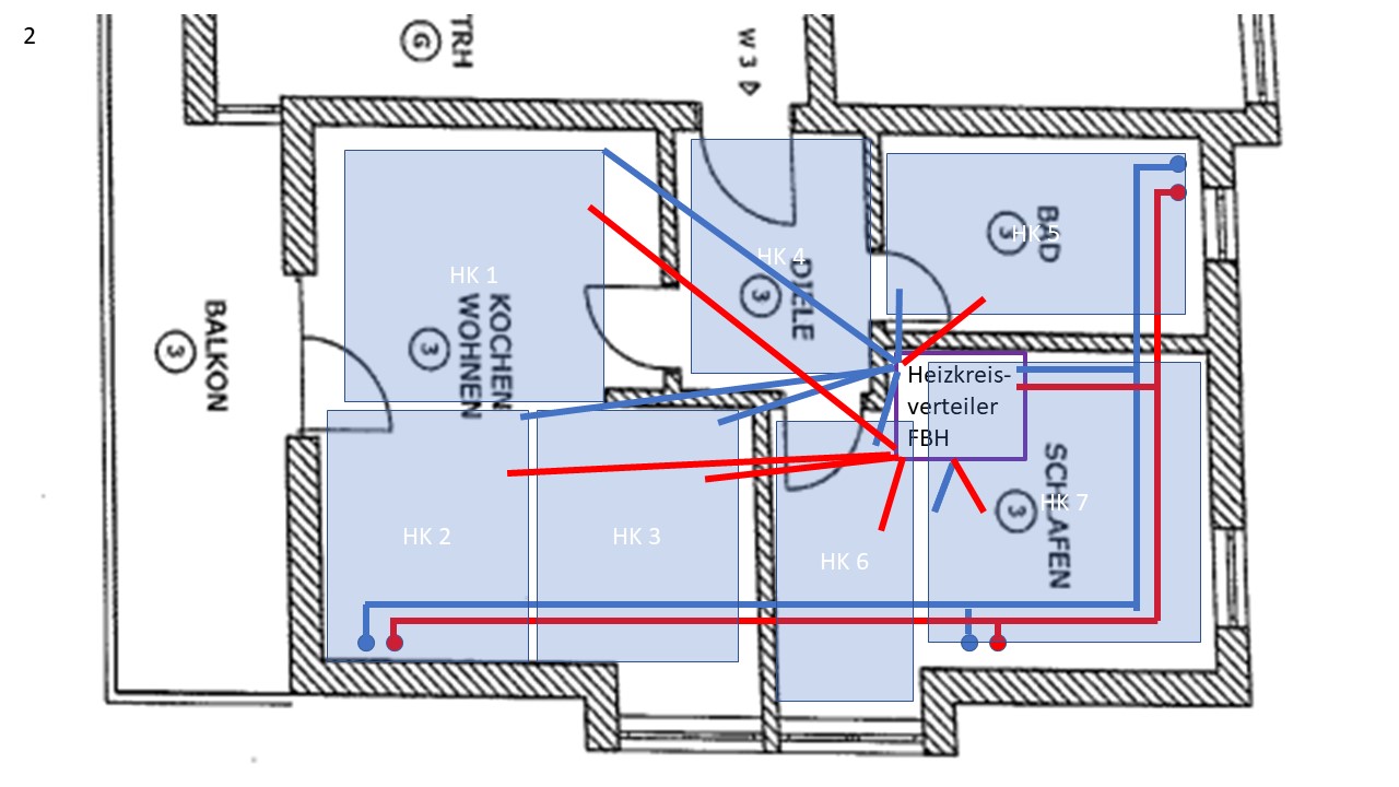

    Alle Steigleitungen verbinden und zum Heizkreisverteiler zusammenführen. Ab da würde die FBH dann genau so installiert werden wie beim "normalen" einfräsen mit einer Steigleitung.
    Option 2:
    Ich baue an jeden Steigstrang ein paar Heizkreise dran. Da gestaltet sich dann nur die Heizkostenabrechnung schwierig, dass jeder Heizkreis die passende Leistung bekommt würde ich auch noch in Frage stellen.
    Beste Grüße

    Dann empfehle ich Dir, an möglichst zentraler Stelle eine neue Steigleitung hoch zu legen, an die nacheinander die bereits umgerüsteten Wohnungen angeschlossen werden. Dort kann dann auch der Wärmezähler installiert werden.
    Im Flur gar keinen Heizkreis verlegen und die Anbindeleitungen möglichst gedämmt durchlegen. Der wird sonst der wärmste Raum der Wohnung.
