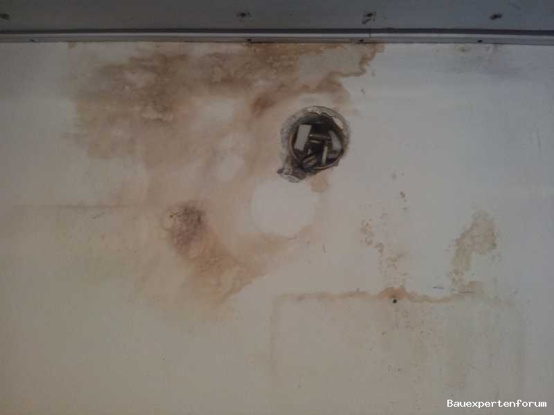

    ich habe in einem Altbau (BJ 1977) an einer Kellerinnenwand (16 cm) ein Feuchtigkeitsproblem. Von der Decke aus wird die Wand leicht durchfeuchtet. Der Putz ist feucht, angehängte Bilder wurden auf der Rückseite schimmlig.
    Mir ist unklar wo die Feuchtigkeit herkommt. Es kommen 2 Möglichkeiten in Betracht:
    • Fußbodenheizung (soweit mir bekannt wurden damals (1977) Kupferrohre im Estrich verlegt
    • Waschbeckenanschluss (Kalt / Warmwasser) vom Erdgeschoss darüber
    Im Erdgeschoss ist keinerlei Feuchtigkeit im Bad zu sehen, es ist aber auch alles gefließt. Kann man an Hand der Verfärbung des Putzes und der weißen Wandfarbe sagen, was die Ursache sein kann?
    Welche Möglichkeiten gibt es zu prüfen, welche Ursache vorliegt ohne den Estrich oder die Fließen zu öffnen?
    Hier ein Foto vom Schaden. Die Wand ist leicht feucht.
    Vielen Dank für die Antworten!

    1. Taupunktunterschreitung ausschließen (Außenwand, Wärmebrücke?)
    Ab hier Firma einschalten, die weiß, was sie tut:
    2. Druckprobe FBH (ohne Ausdehnungsgefäß)
    3. Druckprobe Kaltwasser und Warmwasser
    4. Kamerabefahrung Schmutzwasser, u.U. ebenfalls Abdrücken, ersatzweise Öffnen der darüberliegenden Wand. Könnte billiger sein und muß ohnehin zur Reparatur gemacht werden.
