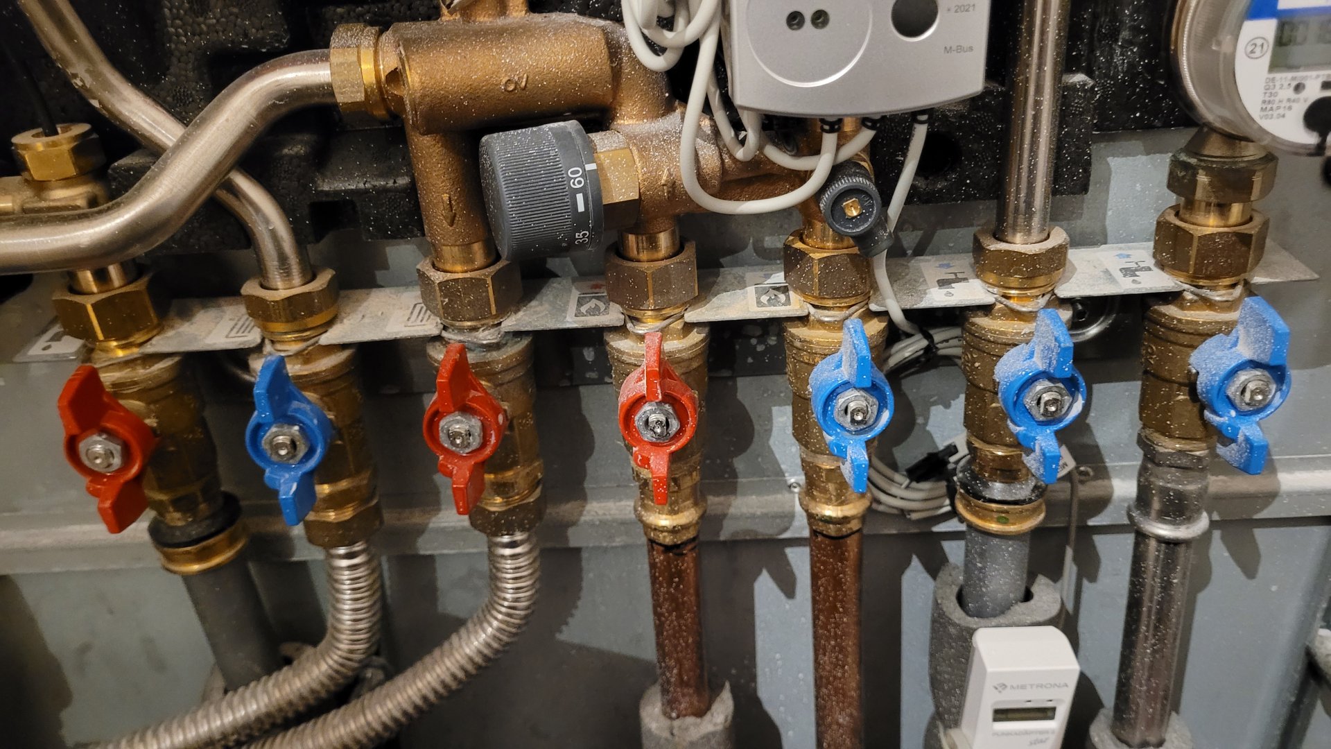

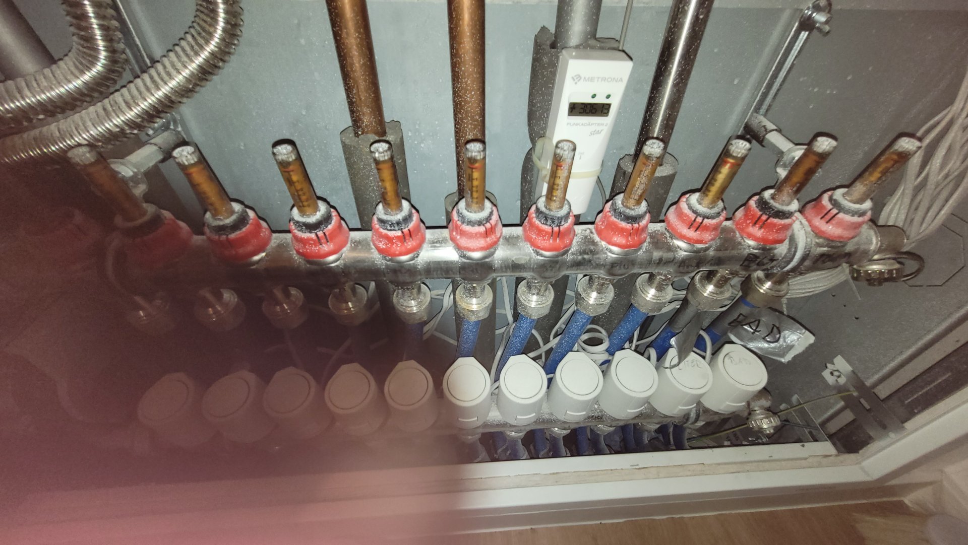

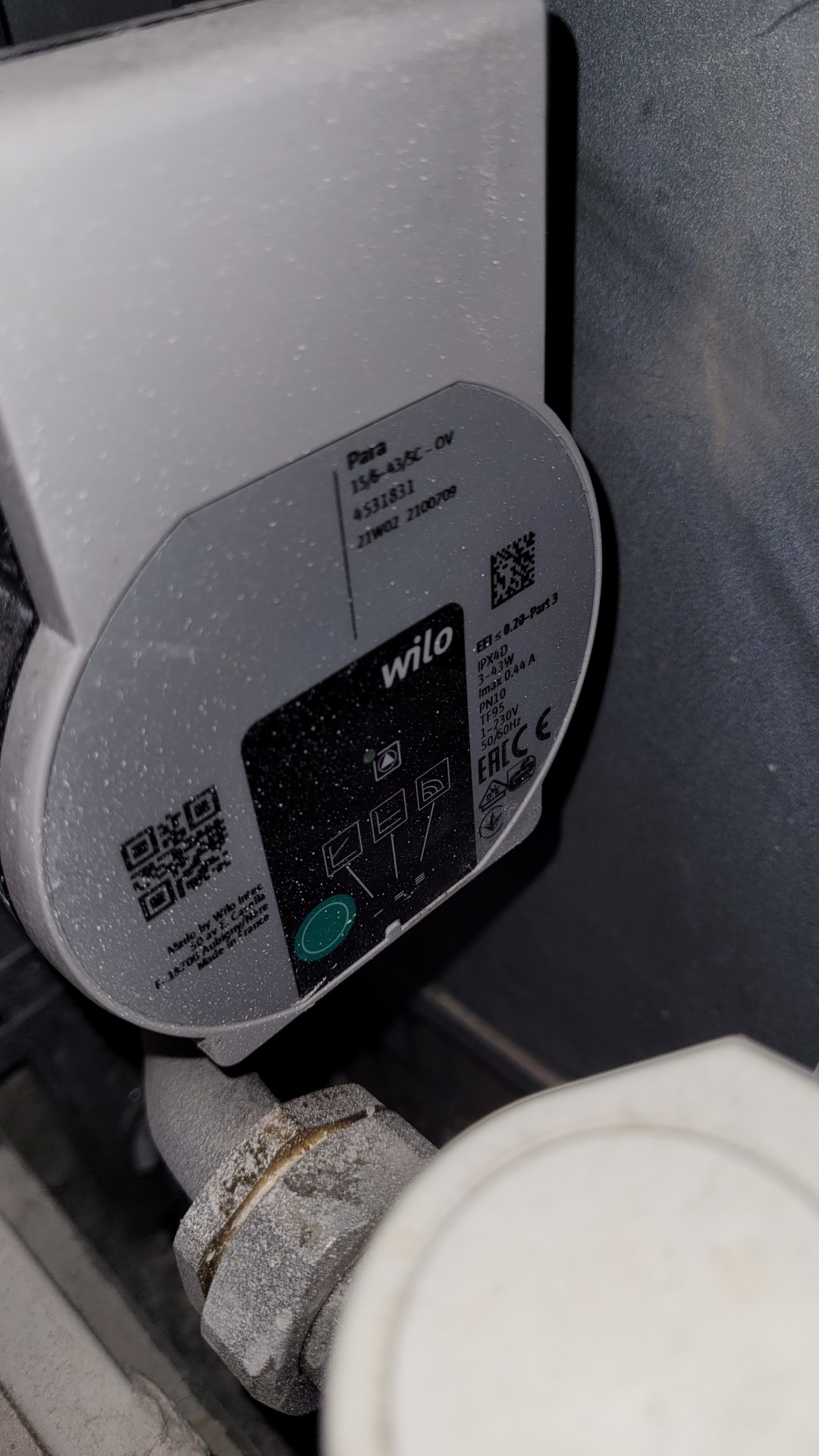

    Unsere Fbh ist jetzt 1 Jahr alt.
    Wir haben eine WP. Uns ist jetzt aufgefallen das sobald die Heizperiode anfängt und die Heizung läuft, es im Hauptverteilerkasten zu rauschen beginnt,dieses rauschen ist mal etwas lauter mal leiser mit Höhen und Tiefen.
    Uns ist auch aufgefallen das die Heizung bei milderen Temperaturen schön leise läuft also kaum eigentlich garnicht hörbar.
    Jetzt war der Heizungbauer da und er meinte er sieht hier kein Mangel.
    Und hat mir eine Rechnung erstellt weil es sich nicht um eine Gewährleistung handelt.
    Die Heizung rauscht immer noch !!
    Könnt ihr mir da helfen ob das so richtig ist?

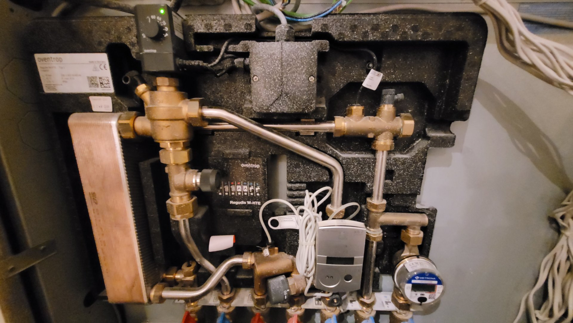

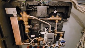

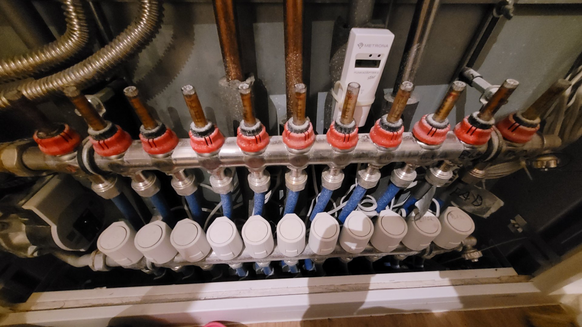

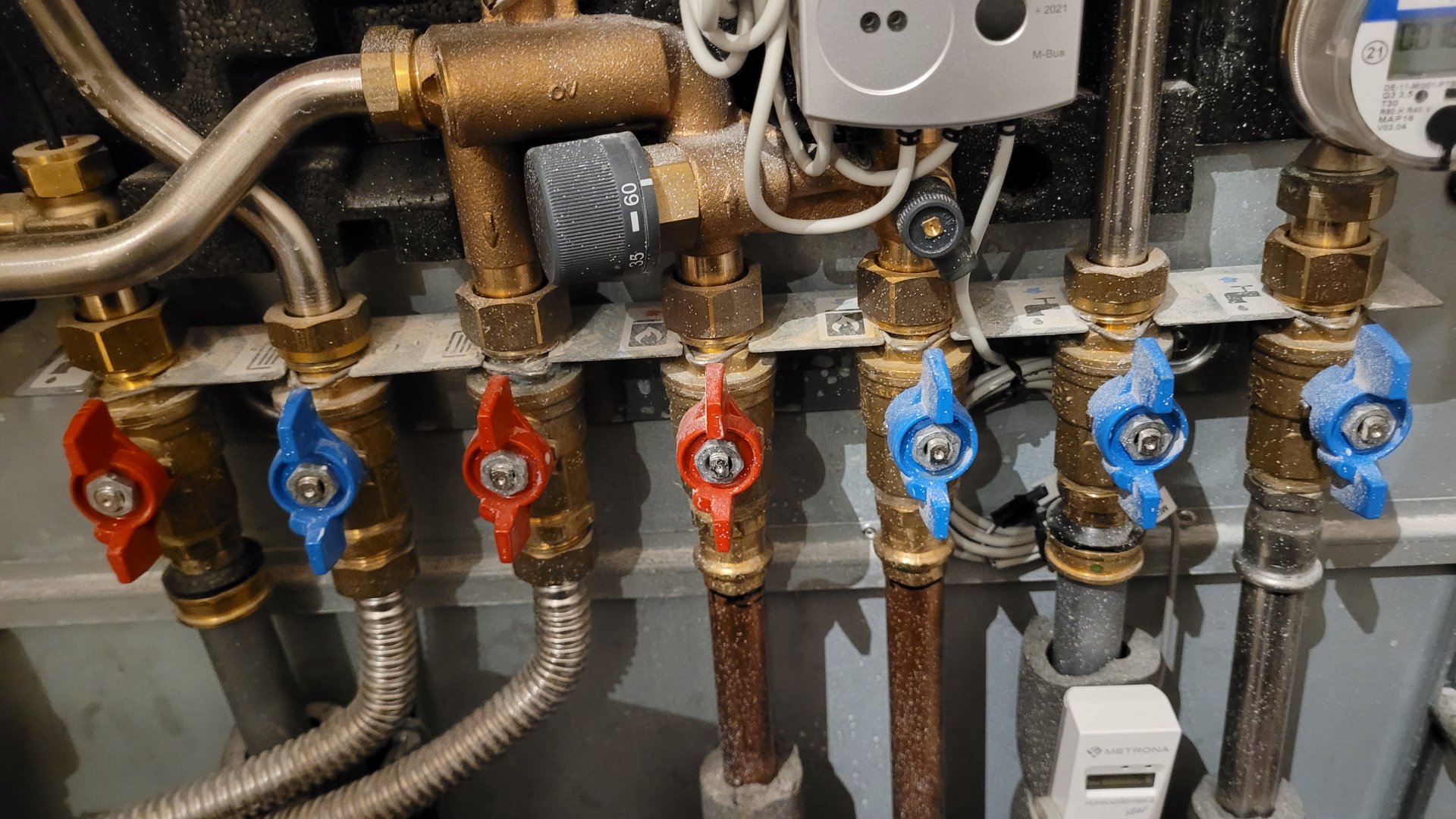

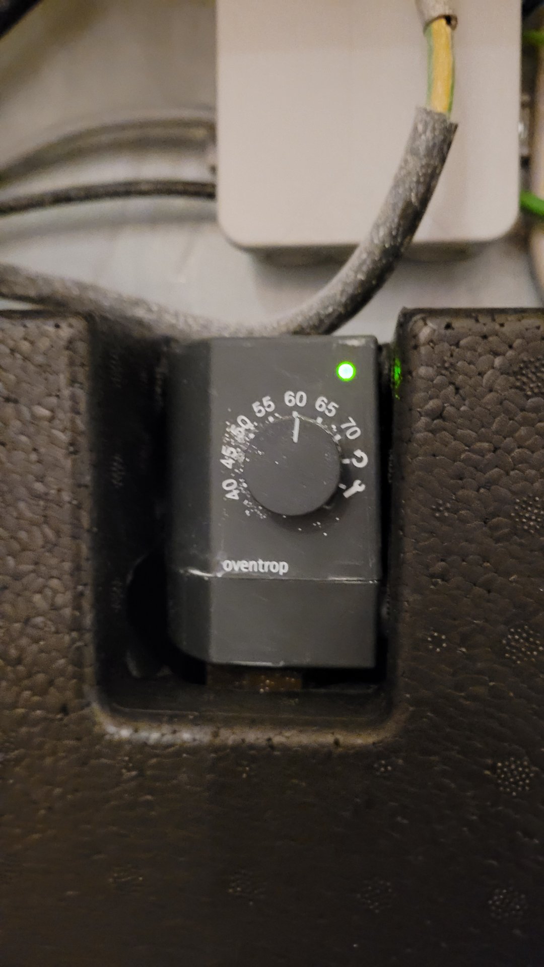

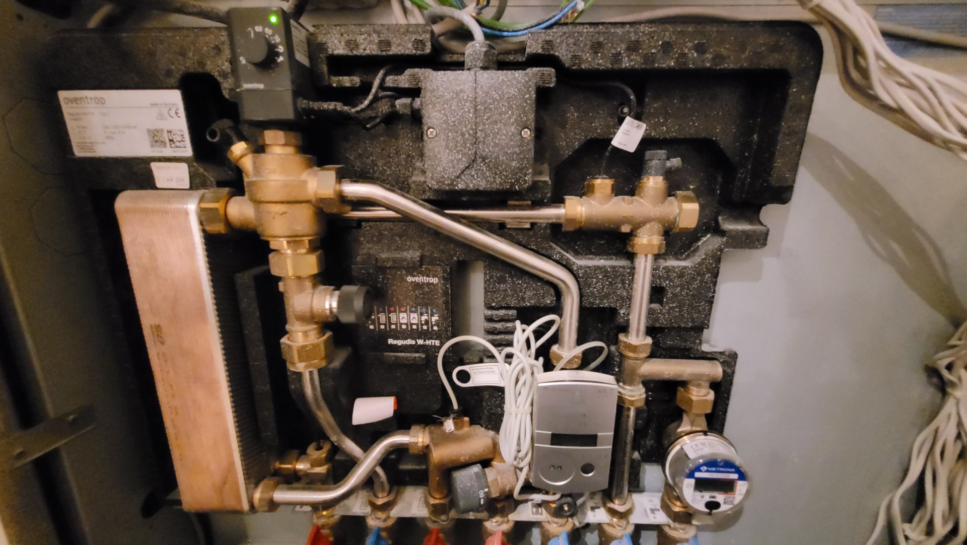

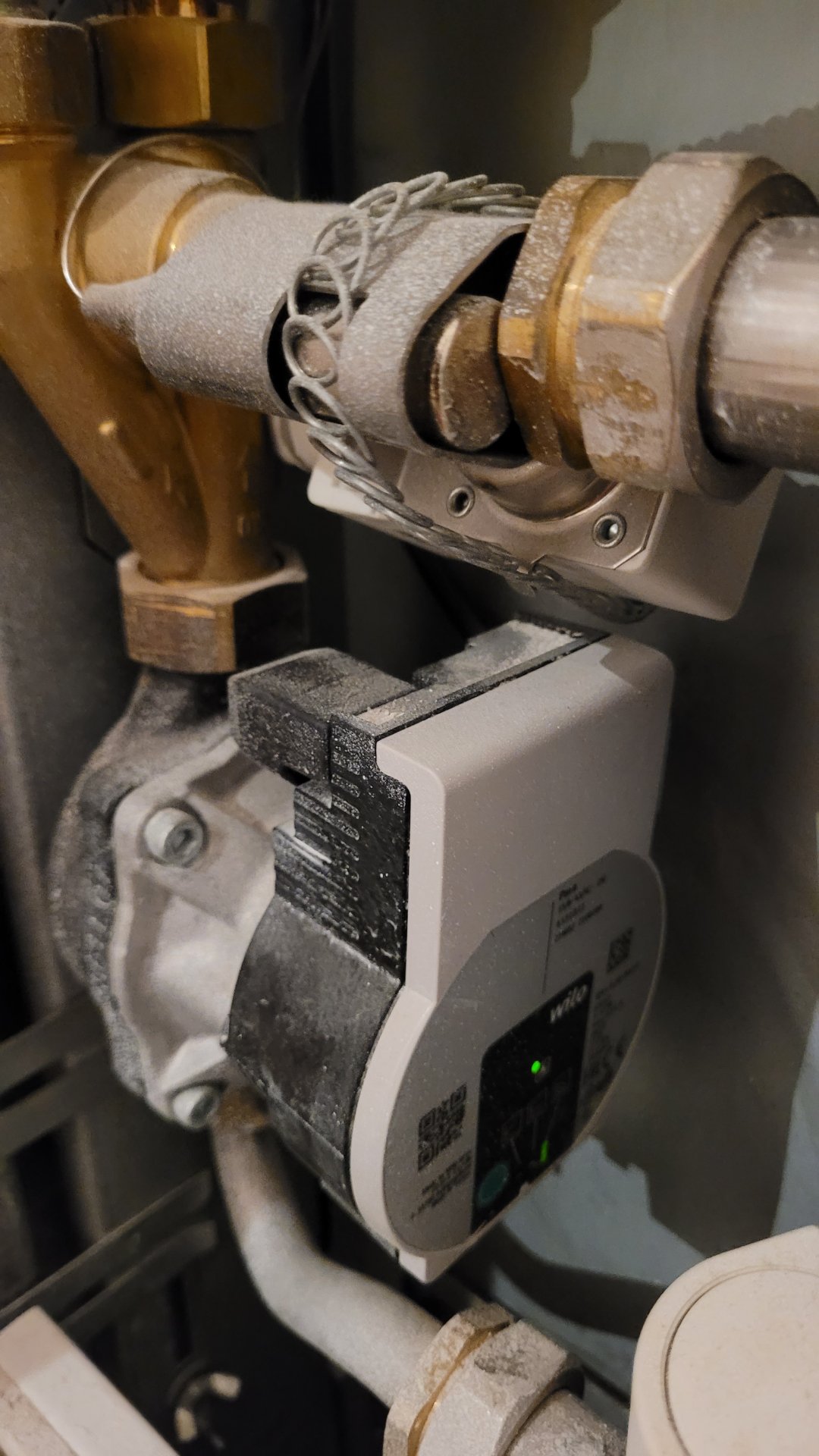

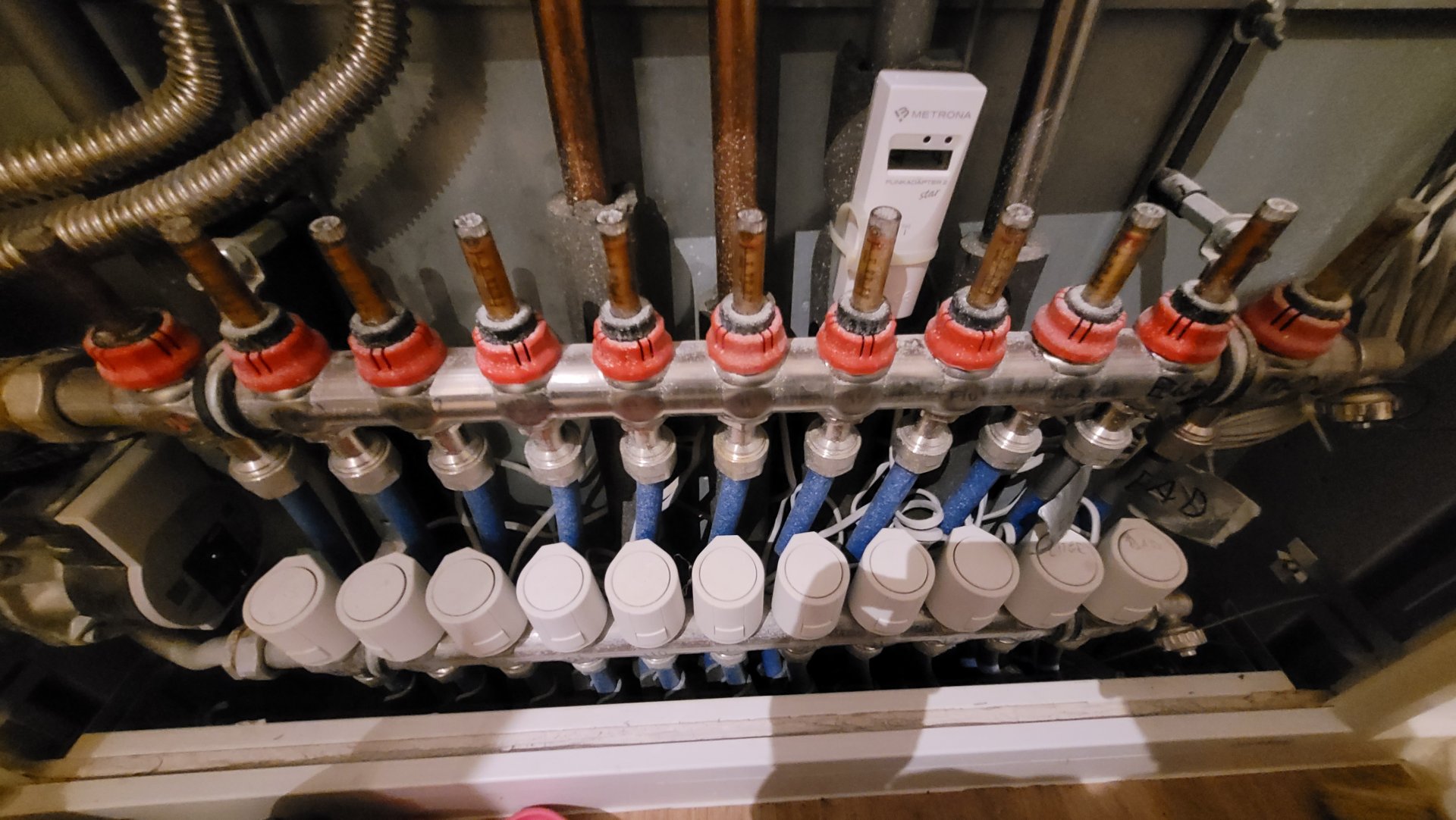

    Ich habe jetzt mal genauer hingehört auch der fussboden rauscht sehr stark.
    anbei sende ich ein paar Bilder.

    Das klingt für mich als wären die Raumtemperaturegler noch aktiv.
    Ich würde erstmal den thermischen Abgleich machen, das kannst Du nur selbst.

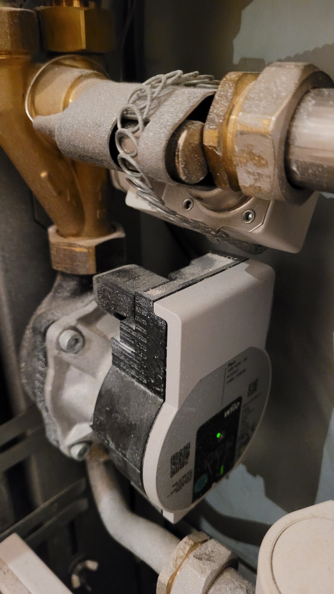

    Bei Wärmepumpen steht die Pumpe üblicherweise auf Konstantdruck.

    Soviel Schmutz mag ich mir eigentlich gar nicht anschauen. Hättest Du nicht mal etwas saubermachen können?
    Was ich auf den ersten Blick sehe ist, dass die Heizkreise kaum Durchfluss haben. Wenn jetzt eine ungeregelte Pumpe gegen die fast geschlossenen Ventile drückt, pfeifts.

    Das ist leider kein Staub sondern das waren die super fleißigen Maler die haben die Farbe gespritzt und dadurch die Anlage in Nebel gesetzt.
    *Ärgerlich*
    Woran erkennst du das ?
    Den der HB ist der Meinung das wäre alles Super eingestellt.

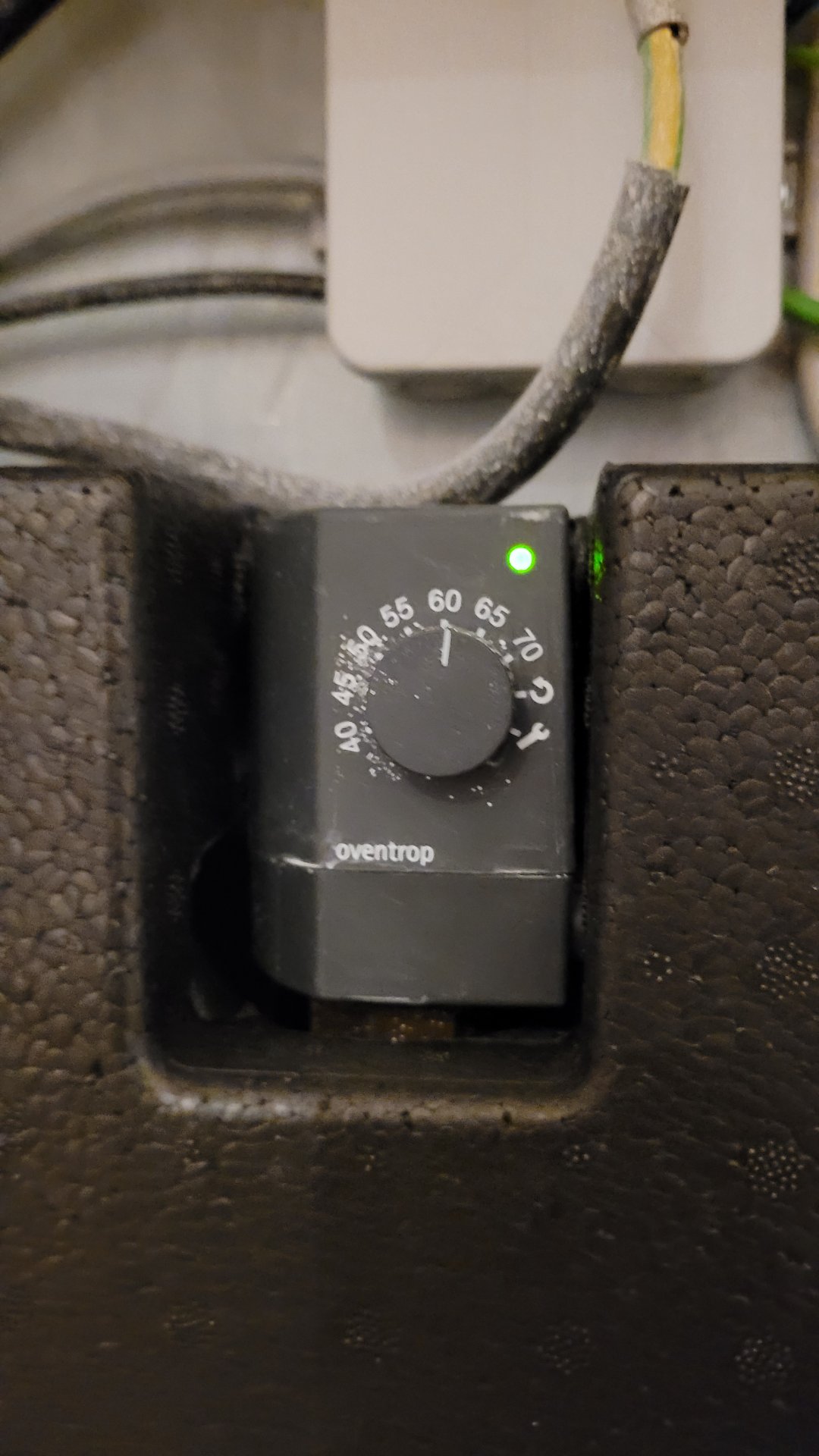

    Wenn Du mit "das" den geringen Durchfluss meinst, dann sehe ich das an den Durchflussanzeigern.
    Meine weitere Vermutung ist, dass die VL-Temperatur viel zu hoch ist und die ERR deshalb zumachen.
    Je nachdem, was er damit bezweckt, ist es das vielleicht auch. Wenn aber eine sparsame und unauffällig werkelnde Heizung das Ziel der Bemühungen war, hat er das Thema verfehlt.

    Eine korrekt eingestellte Heizung sollte an den HKV gar nicht wahrnehmbar sein.

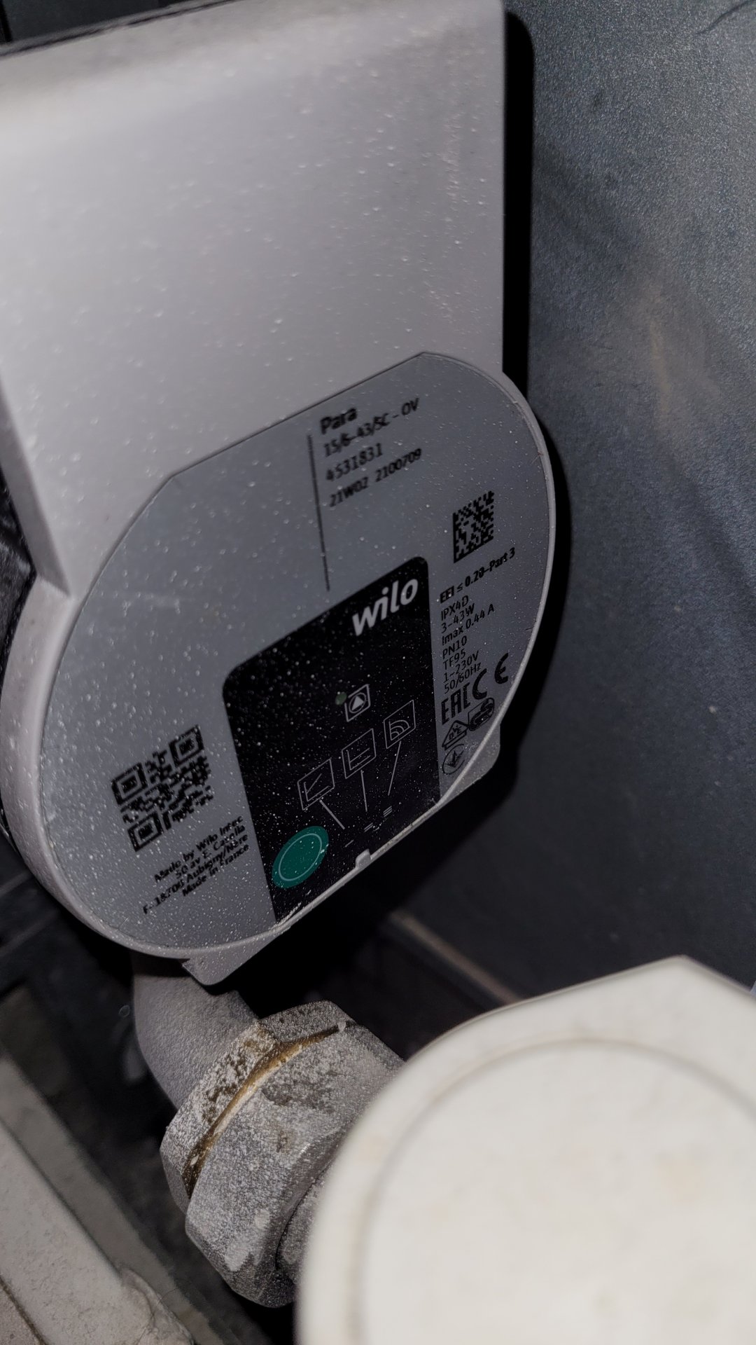

    Hallo an alle,
    Der Fehler ist behoben, ein anderer Kollege der Fa. war da und hat gleich festgestellt das die Pumpe zu hoch eingestellt war.
    Danke für eure Hilfe
