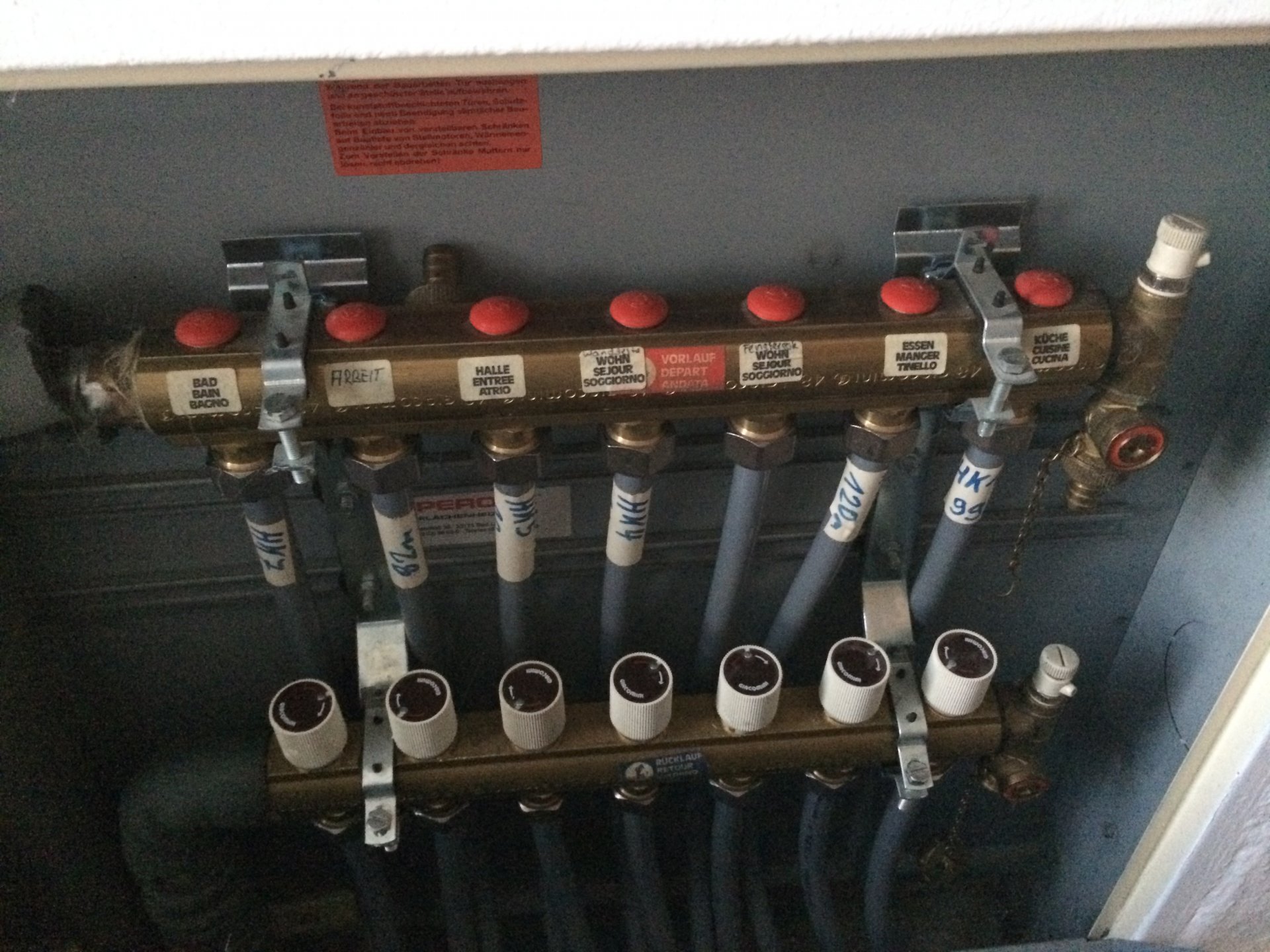

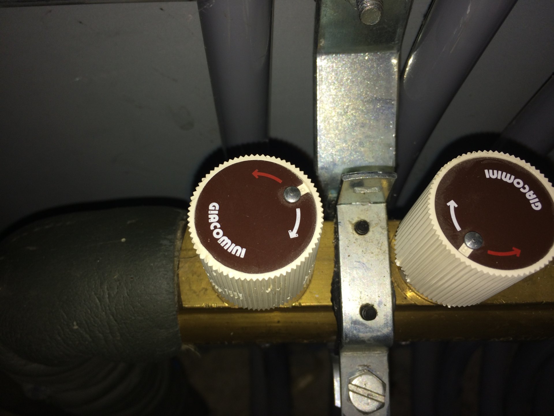

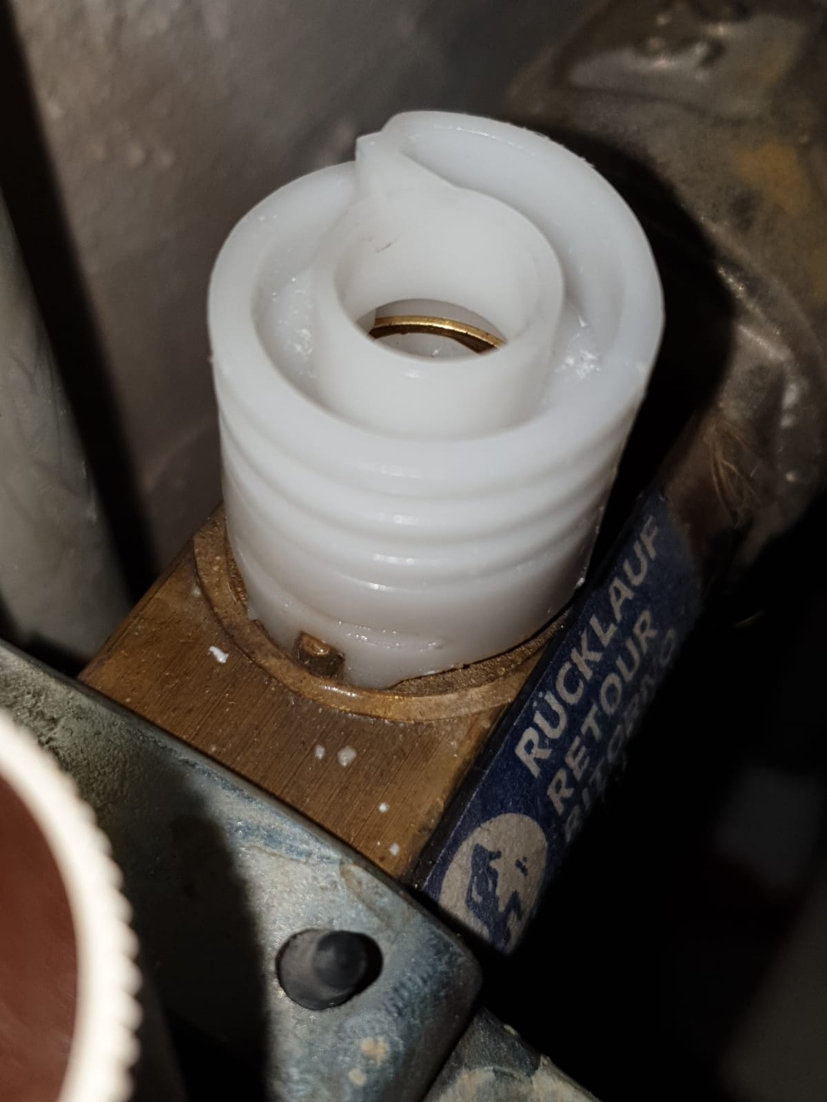

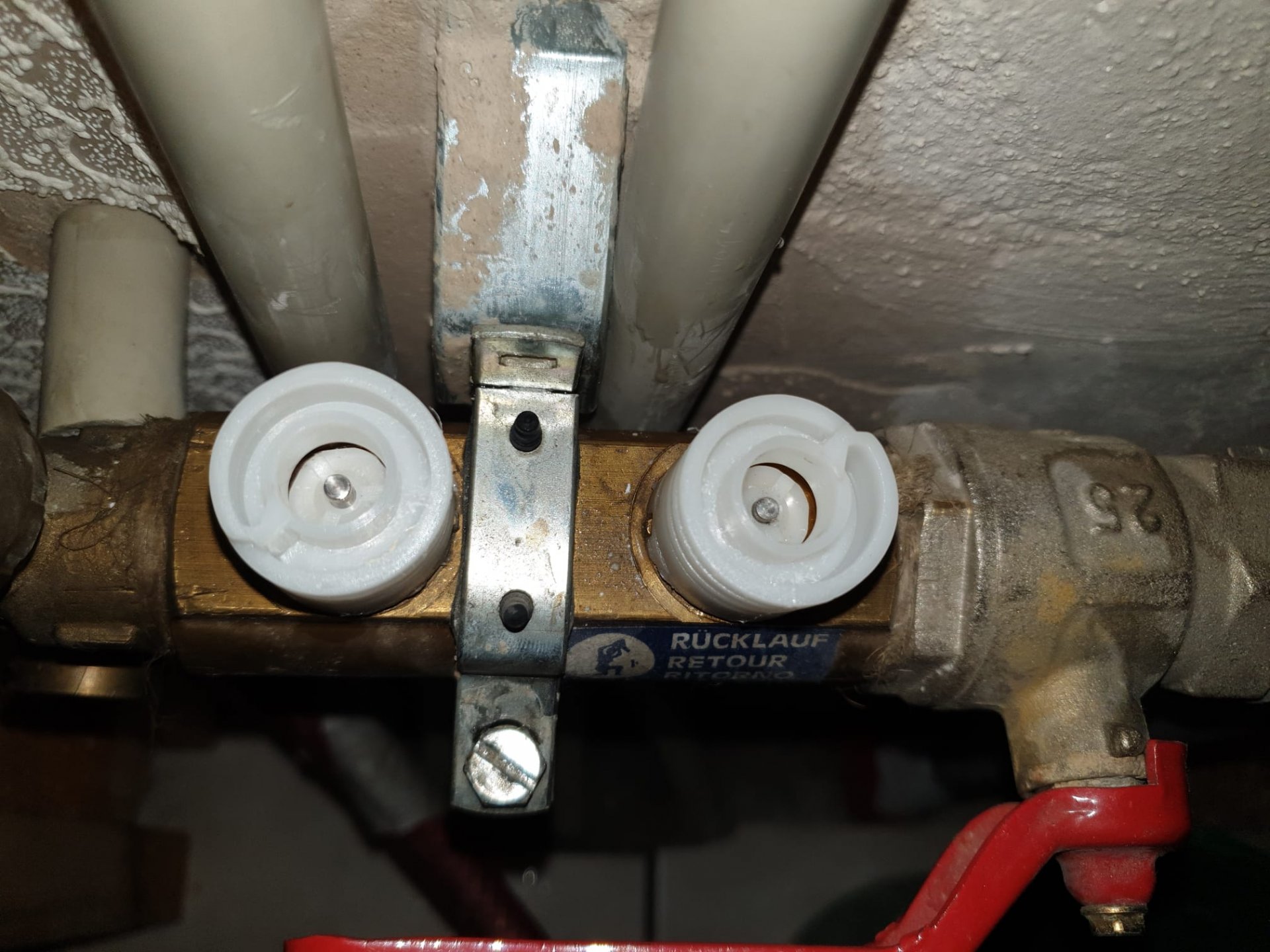

    Hallo zusammen, kennt jemand die Giacomini Anlagen und hier die Reglerkappen? Ich versuche die Kappe abzubekommen (siehe Bild). Kann mir jemand sagen, wie die Dinger abgehen? Außerdem: wie wird diese Anlage entlüftet. Macht man das auch an dem zentralen Verteiler - an diesen weißen Reglern IMG_9938.JPG IMG_9939.JPG (siehe Bild)? Danke für eure Hilfe! Ashley

    Das Teil ist mindestens 20 Jahre alt. Ich habe damals auch viel Giacomini verbaut, aber wie die Kappen abgehen, weiß ich nicht mehr. Wir haben die damals auch nie abgemacht. Warum auch?
    Unter den roten Abdeckungen am oberen Verteilerbalken sind die Einstellschrauben für die Durchflusseinstellung.
    Entlüfter sind rechts an den Balken zu sehen.

    Sicher? Wozu dienen dann die Einstellmöglichkeiten für die Ventile am unteren Verteilerbalken ? ;-)

    Hallo Leute, danke für die Tipps. Ich habe die Kappen runterbekommen. Dazu muss man den Metallstift rausziehen und dann einfach abschrauben. Darunter waren manche der kleinen Metallstifte eingedrückt und sind nicht mehr rausgekommen. Dadurch waren diese Heizkreisläufe aus. Mit etwas rumdrücken sind diese dann wieder rausgekommen und funktionieren jetzt wieder, wie sie sollen. Also: wenn Heizkreisläufe nicht funktionieren lohnt sich dieser Blick unter die Kappen meines Erachtens.
    Diese "Wissenschaft" mit der Durchflusseinstellung habe ich nicht wirklich verstanden. Man reguliert doch die Therme im Keller auf ein bestimmtes Grad-Maß und dann können die einzelnen Heizkreisläufe durch die Drehknöpfe geregelt werden. Wozu muss dann noch der Durchfluss eingestellt werden?
    Noch eine andere Frage: zum einen ist ein Entlüfterdrehknopf bei der Anlage abgebrochen. Zum anderen laufen einige dieser Metallstäbe unter den Drehknöpfen nicht mehr so richtig geschmeidig. Wenn ich nun solche Dinge bei der Anlage ersetzen will: muss da die gesamte Anlage abgeschaltet und Wasser abgelassen werden?
    Und noch eine Frage: woran erkennt man denn, dass eine Anlage ggf. "verschlammt " ist?

    Da an den Drehknöpfen ständig herumgedreht wird, bleibt eine dort getätigte Einstellung nie lange erhalten.
    Deshalb hat man an den Verschraubungen oder am Verteilerbalken noch verdeckte Reduzierventile, die nur mit Schraubenzieher o.ä. betätigt werden.
    Dort wird der für den Heizkreis erforderliche Durchfluss bei voll geöffnetem Drehknopf eingestellt, um jedem Heizkreis genau die Wassermenge bereitzustellen, die er braucht. Dazu habe ich den ungefähren Öffnungsgrad errechnet (Verschraubung ganz schließen und dann wieder 1/2 oder eine 3/4 Drehung öffnen) und habe dann nach Eröffnung der Heizsaison in maximal 2 Sitzungen das Feintuning gemacht. An den Drehreglern wurde von den Betreibern nur hantiert, wenn bspw. ein Raum längere Zeit nicht beheizt werden sollte.
    Das hat sich lange Zeit bewährt, bis dann gegen 1995 die Heizkörpermafia durchgesetzt hat, dass das Regelungsprivileg, was bis dahin für FBH galt, aufgehoben wird.
    Willst Du Ventile ausbauen, dann muss nicht das gesamte Wasser raus. Das ist ohnehin kaum möglich, sondern nur bis unterhalb HKV-Balken.
    Das Verschlammen sieht man an der Färbung der PE-Rohre. Deine sehen noch gar nicht so schlecht aus. Man merkt es auch daran, dass manche Heizkreise nicht mehr durchströmt werden.

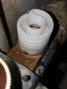

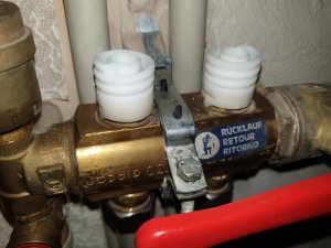

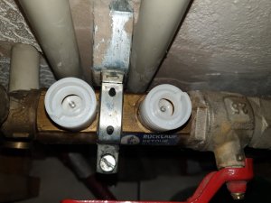

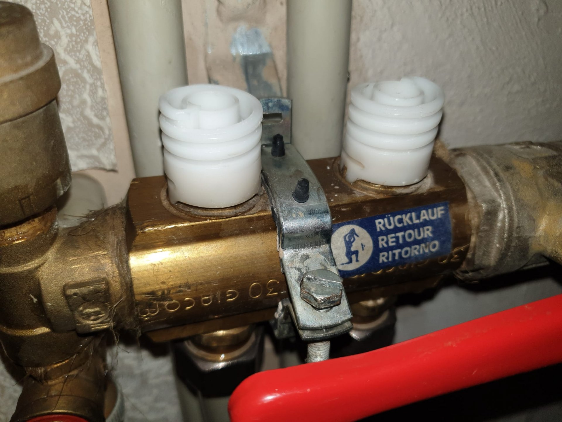

    Hi,
    da ich genau den gleichen Fußbodenverteiler habe:
    Bei mir funktioniert ein Kreis auch nicht, weil ein Stift in der untersten Position hängt (geschlossen).
    Mit den Tipps oben konnte ich die Kappe teilweise abbauen und komme von oben an den Stift dran.
    Den Stift kann ich kraftfrei mit einer Zange bewegen, allerdings hängt das Ventil selbst fest. Es ist keine Federwirkung wie beim ersten (funktionierenden) Stift feststellbar.
    So wie es aussieht muss ich das Ventil selbst tauschen ? Wie bekomme ich dafür den weißen Plastikaufsatz vom Verteiler runter ?
    Danke

    Hast Du es mal mit einer Wasserpumpenzange probiert?
    Meines Wissens sind die nur aufgeschraubt.
  16. #16 MaikTheBike, 15.08.2023
    MaikTheBike
    MaikTheBike
    19.06.2023
    Das weiße Plastikteil einfach mit der Wasserpumpenzange gegen den Uhrzeigersinn drehen ?
    Unten scheint die Plastiknase in das Messingteil zu greifen...
