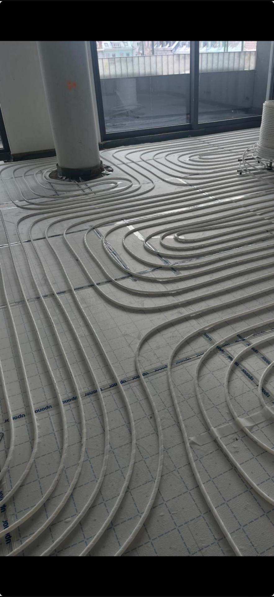

    ich bin stolzer Besitzer eines Neubaus. Seitdem ich in jedoch eingezogen bin, habe ich das Gefühl, dass die Fenster Kälte abstrahlen oder ich mein Problem mit der Luftzirkulation habe.
    Die Fenster sind 3fach verglast, circa 2,5 Meter hoch und bilden meine gesamte Front.
    Ich habe gelesen, dass die Fußbodenheizung vor den Fenstern engmaschig verlegt werden sollte, um kalte abfallende Luft abzufangen. Bei mir wurde dies meines Erachtens nicht gemacht. Ich habe ein Bild hiervon für euch hinzugefügt!
    Die Fußbodenheizung vor dem Fenster ist ein eigener Heizkreis.
    Kennt sich jemand mit diesem Thema aus?
    Ich freue mich auf eure Unterstützung!

    Ich kenne mich recht gut mit der Planung, Verlegung und Betrieb von Fußbodenheizungen aus.
    Ich kenne aber nicht Deinen Bau- oder Kaufvertrag und noch weniger Deine Gefühle:
    Wer soll damit etwas anfangen?
    Du hast richtig das Wörtchen "sollte" gelesen. Weißt Du auch, was es bedeutet?
    Wieder so ein Gefühl.
    Hast Du als Eigentümer keine Dokumentation verlangt, besitzt Du kein Thermometer, um gezielte Angaben über vermeintliche Unzulänglichkeiten zu machen?
    Zu Deiner Info: Ich habe in meinem Penthouse gleichmäßige Verlegeabstände der FBH und ebenfalls eine große Fensterfront. Habe sogar nur zweifach verglaste Fenster und ja, direkt vor dem Fenster spürt man bei minus zehn Grad eine gewisse Entwärmung des menschlichen Körpers. Das ist Thermodynamik. Die Wärme hat das Bestreben, vom Warmen zum Kälteren zu wandern.
    Klingt blöd, ist aber so.

    Unabhängig vom Kaufvertrag, von meinen Gefühlen, dem Wort „sollte“, ging es mir darum zu wissen, ob es ggfs. allgemeine Gründe gibt, warum man es vor den Fenster nicht engmaschiger verlegt hat. Und ja, das Thermometer zeigt an, dass es logischerweise vor den Fenstern wesentlich kälter ist.
    Das ist genau der Grund warum ich hier nachfrage. Um dem entgegenzuwirken wird es engmaschig verlegt. Wurde es aber nicht. Und vllt weiß ja jemand Gründe, warum ma dies in bestimmten Situationen nicht macht?
    Ich merke starke Fallluft vor den Fenstern auch schon bei 5 Grad Außentemperatur. Innentemperstur ist 23 Grad.
    Thermodynamik ist ebenfalls wieder der Grund, warum es engmaschig verlegt wird. Um die kalte abfallende Luft aufzubrechen.
    Klingt komisch, ist aber so.
    Liebe Grüße!

    Jetzt mal im ernst, wie dicht sollen die Rohre liegen und warum wurde das nicht vorab bemängelt? Was hat den die Planung vorgegeben oder ist das Pie mal Schnauze? Was sagt die Bauleitung oder bist Du der Bauleiter?

    In den Randbereichen (wie z.B. Fensterfronten) sollte man üblicherweise 10cm Abstände haben.. Jetzt sind es aber 20cm überall.
    In der Planung waren auch nur 20 vorgesehen (Ich habe das selbst nicht geplant).
    Ich habe mich jetzt damit beschäftigt, da die Fenster kalte Fallluft abgeben. Und dabei bin ich auf das engere verlegen der Rohre im Randbereich gestoßen
    Außentemperatur ist wie beschrieben 5 Grad :)
    Bei -10 würde ich es sogar noch verstehen.

    Hast du schon einmal versucht, den Durchfluss für den Kreis zu erhöhen? Am Heizkreisverteiler den alten Wert merken und dem Kreis mal 1/2l/min mehr spendieren. Langsam testen, nicht das du den ganze Abgleich zunichte machst, sofern überhaupt erfolgt. Dann nicht nach 10min fühlen, obs besser ist. Dauert durchaus 1 Tag.

    Nur komme ich wahrscheinlich trotzdem nicht auf die höheren Temperaturen die ich brauche in dem Heizkreis, da die Entfernung der Rohre zueinander einfach zu groß ist :(

    Wer hat es geplant bzw den Plan abgesegnet? Wer hat es denn abgenommen bevor der Estrich verlegt wurde? Das sind deine Ansprechpartner.

    Ich propagiere immer eine externe Planung, damit so ein Mist nicht funktioniert. Machen wir immer so, wird schon warm werden… Effizienz? Egal. Kosten? Perfekt für den, der baut. Man kann ja einen günstigen Preis anbieten. Die paar hundert € mehr für eine gute Planung und ein paar Rohre mehr sind immer gut angelegt.
    Kannst jetzt aber nicht viel ändern. Durchfluss als einziges Mittel. Ein Mangel liegt nicht vor, da es ja ausreichend warm wird.
    Für Dich, nur zum Vergleich, in einer Sanierung auf fast KfW 40: im Schnitt 7,5cm Abstände gewählt. Extern auf Effizienz auslegen lassen.

    Wo gemessen?
    Und ja, die FBH ist insgesamt „sehr großzügig“ verlegt - nicht nur im Randbereich.
    Wie bereits angemerkt wurde, mit mehr Durchfluss versuchen.

    Ich werde die Daten anfragen und euch dann nochmal Rückmeldung geben. Sah für mich so aus also ob das 20cm sind :)
    Das Gebäude ist von 2025 und extra ein „Energieeffizienzgebäude“.
    Ich weiß leider nur, dass es 3 Heizkreise gibt.
    Sobald ich Durchmesser, Länge, etc. weiß, melde ich mich nochmal!

    Für 50..60 qm? Sieht zumindest groß aus.

    Das ist jeder Neubau. GEG? Oder Kf2 55/40+?
    P.S. Da sagt man (Verkäufer) seit 25 Jahren zu jedem Neubau aus der jeweiligen Zeit.
    P.S. Würde auf ein 50x50mm Raster tippen. 20cm sind es nicht. Etwa 10cm

    Einspruch :D eher 100x100 mm.
    In ein Quadrat würden 5 „Schläuche“ nebeneinander passen. Bei nur 50 mm wären das „Strohhalme“. Danach sieht’s aber nicht aus, eher klassisch/normal.

    Wenn es 100x100mm sind, dann sind doch die Schläuche circa 10-15cm voneinander entfernt?
    Oder seh ich das gerade falsch? :D

    Ich bin nicht unfreundlich. Ich ärgere mich nur über Kunden, die ohne Substanz rumschwurbeln, statt Messergebnisse zu präsentieren.
    Warum sollte es "allgemeine Gründe" geben, die Dich konkret und nicht nur allgemein frieren lassen?
    Was genau zeigt denn das Thermometer "logischerweise" an?
    Wie stark? Wird eine Kerze ausgepustet, sinkt der Rauch bis zum Fußboden ab oder wie?
    Woher stammt Deine "üblicherweise" Erkenntnis? Ich habe bis in die achtziger Jahre vor den Fensterfronten engere Abstände verlegt, als die Fenster noch kF-Werte von 2,7 und schlechter hatten und von Hause aus undicht waren.
    Du hast aber gelesen, dass die einzige konkrete Angabe des TE ist, 23 Grad Raumlufttemperatur zu haben? Wie warm soll die Bude mit höherem Durchfluss werden?

    bitte kauf Dir ein einfaches Infrarot-Thermometer und rastere die Fußbodentemperaturen in 30-50 cm Abständen übers gesamte Zimmer.
    Wenn Du Glück hast, sind die Leitungen nicht komplett mäanderförmig verlegt, wie es richtig wäre, sondern auf einer Seite befinden sich die Vor- und auf der anderen Seite die Rückläufe.
    Das lässt sich durch viele Messpunkte gut ergründen.
    Ich setze voraus, das Deine Dreifachfenster mängelfrei und dicht sind.

    Was sagt ihr denn zu den Randzonen der FBH?
    Engmaschig verlegen oder nicht mehr notwendig?
