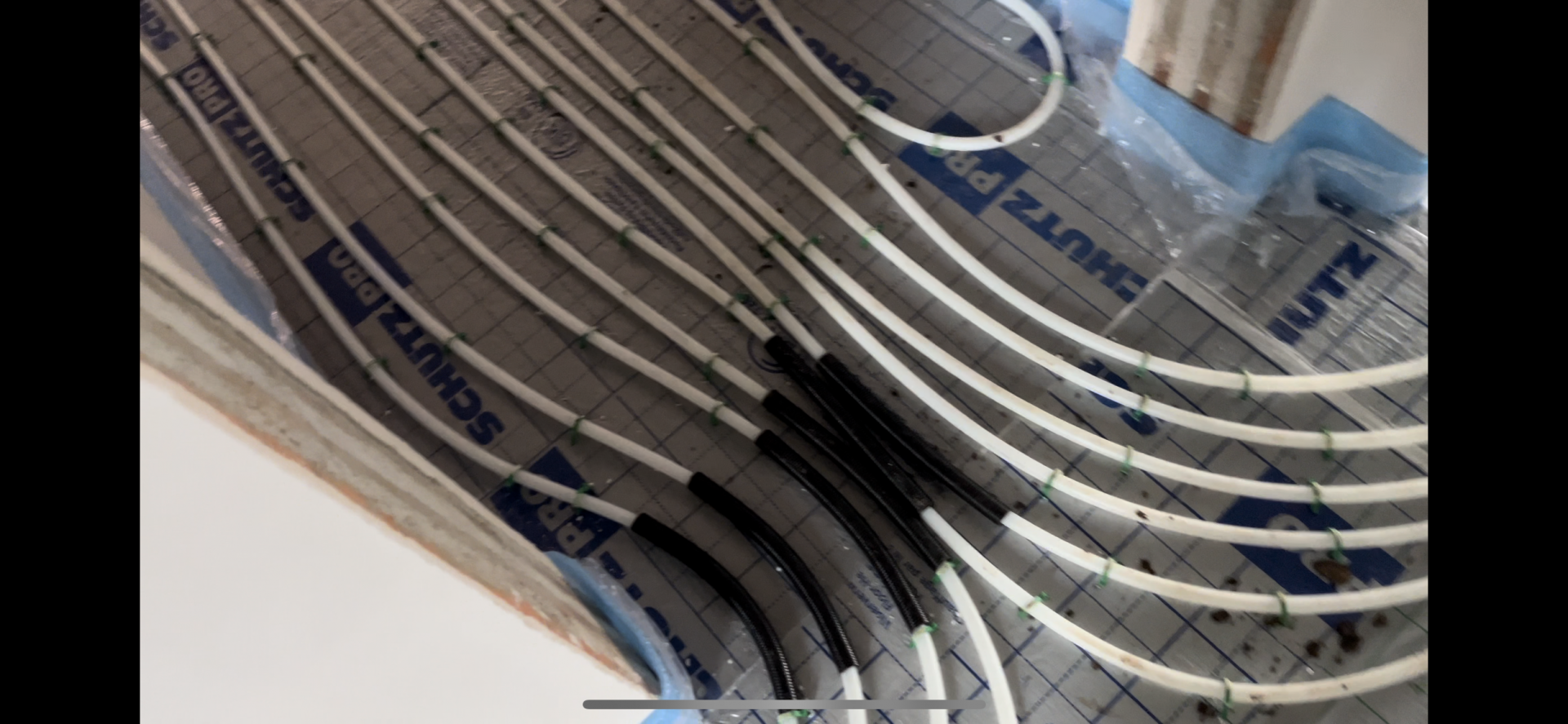

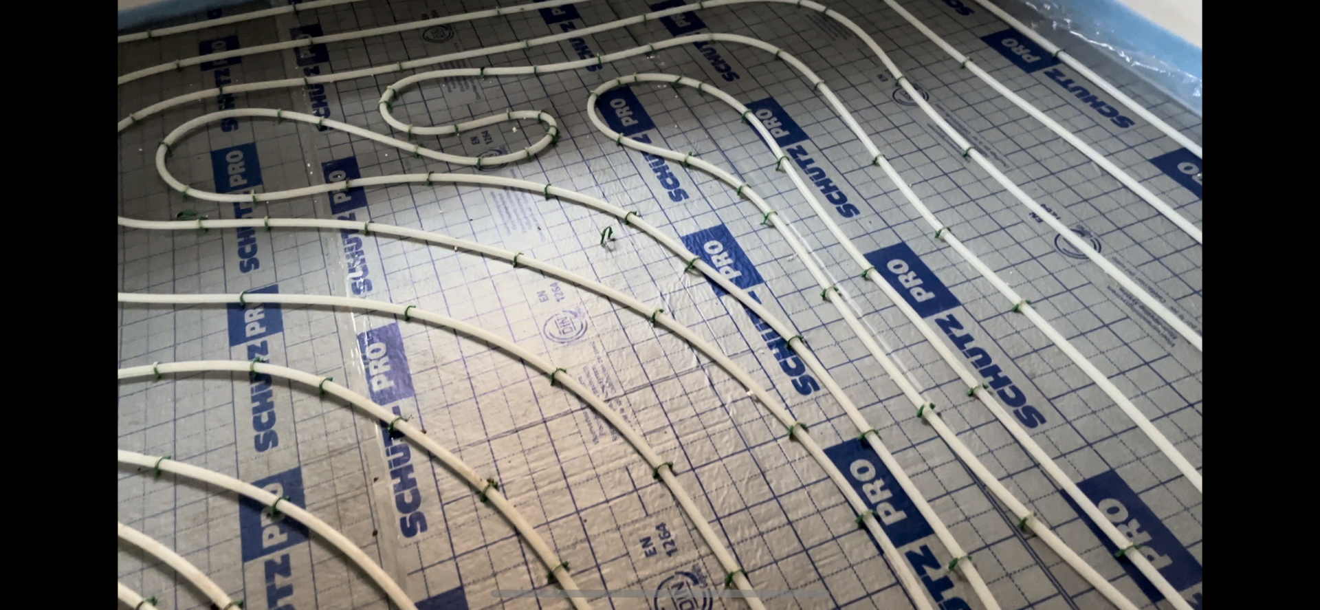

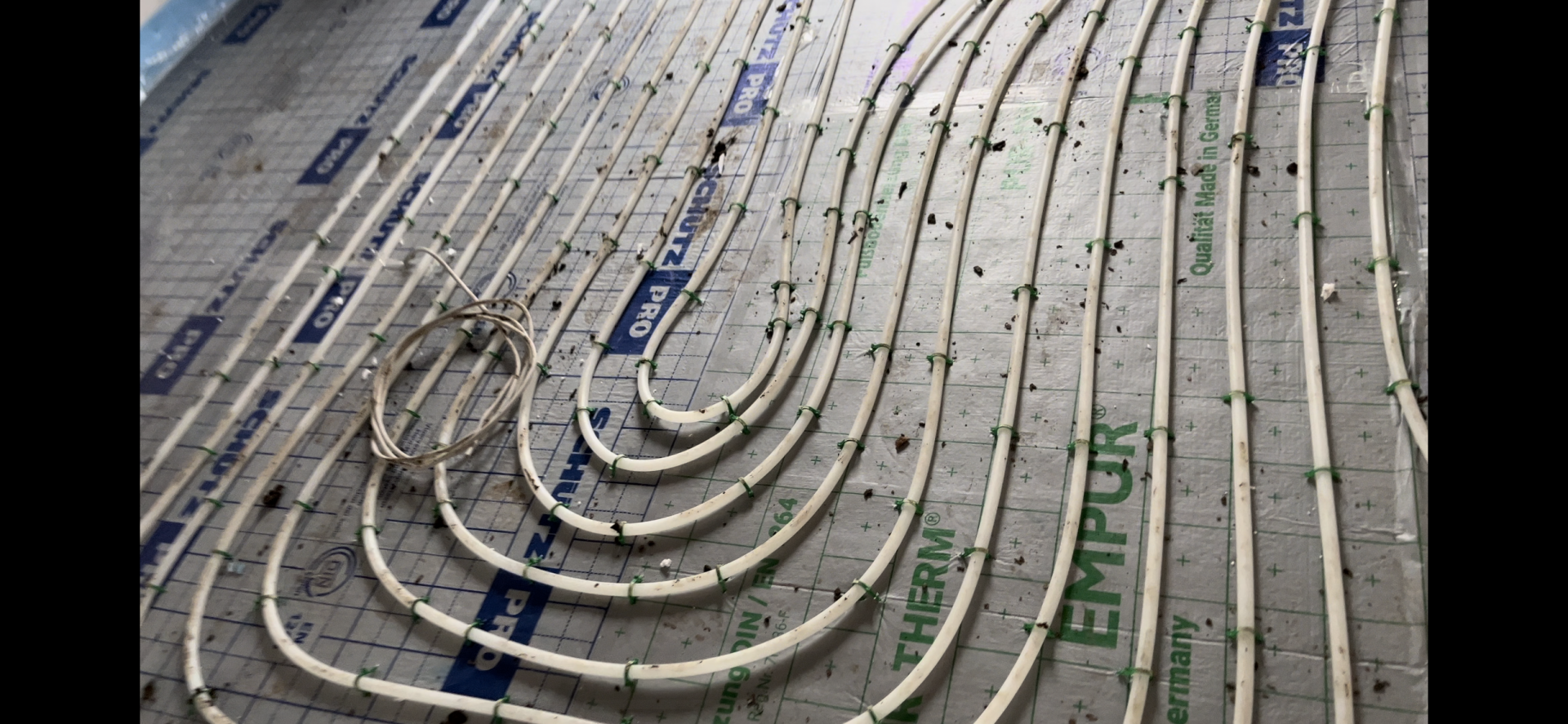

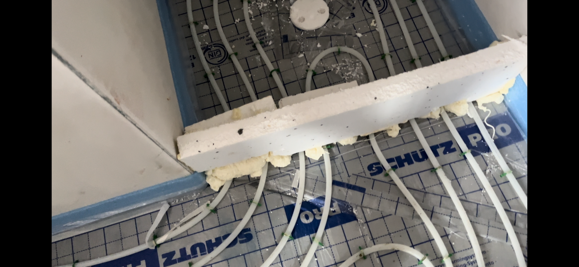

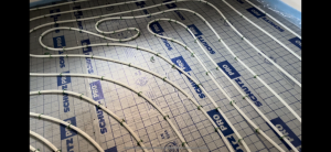

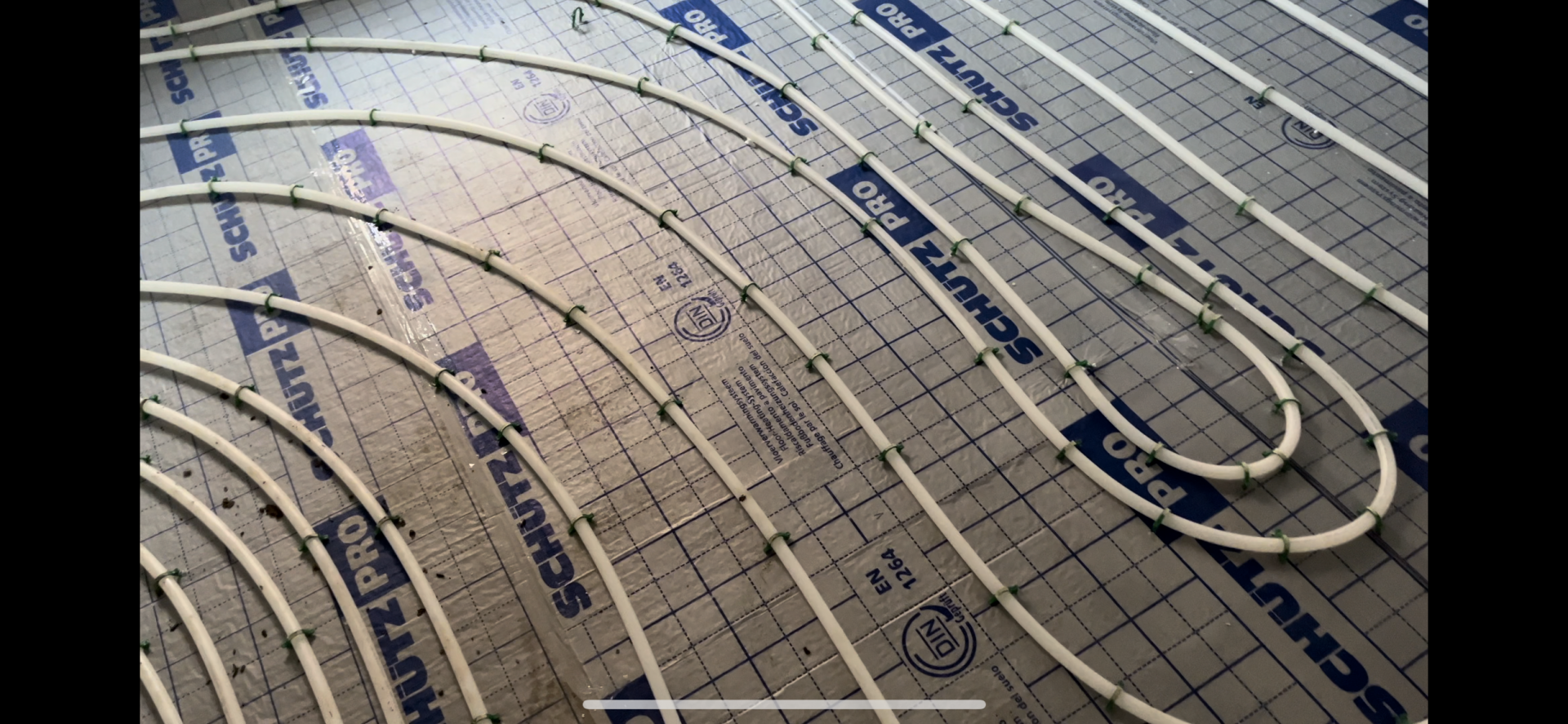

    ich baue gerade ein Haus und demnächst beginnt das Sanitärunternehmen bei uns.
    Nun durfte ich die Arbeit des besagten Sanitärunternehmens in einem anderen Haus sehen
    IMG_5768.png IMG_5769.png IMG_5770.png IMG_5771.png IMG_5775.png . Dabei finde ich nun die Art und vorallem die Biegeradien der Rohre in den Spiralmitten zum Teil fragwürdig. Wie seht ihr das? Worauf sollte ich bei der Verlegung in meinem Haus an dieser Stelle besonders achten?
    Grüße und Dank!!

    Schön geht anders. Aber was ist an den Biegeradien fragwürdig?

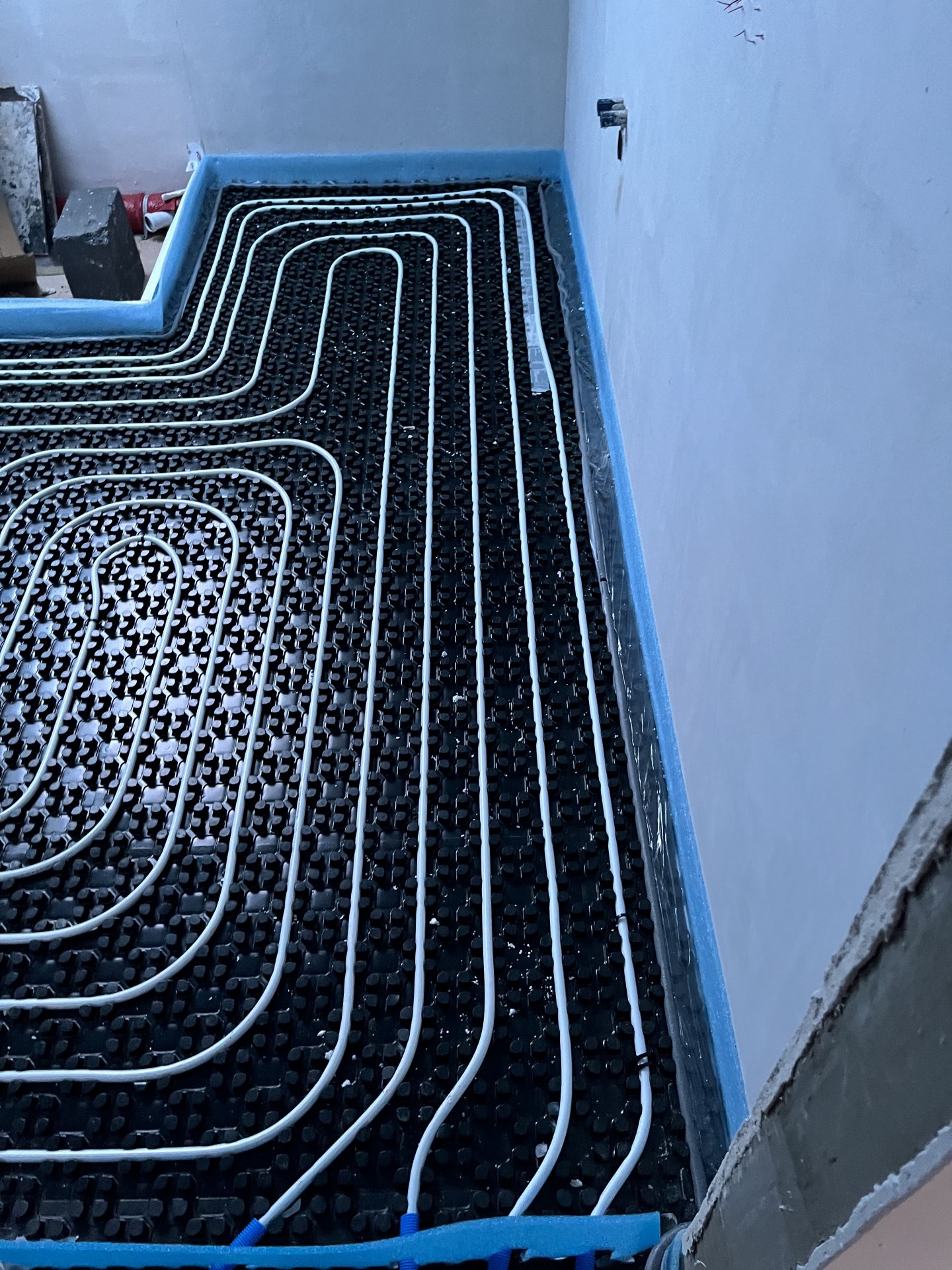

    Deiner Meinung nach geht das also so in Ordnung?
    Ich dachte ja eher, dass es so etwa auszusehen hat:

    Zumindest sehe ich keine geknickten Leitungen.
    An manchen Stellen wird es vermutlich sehr warm werden (hohe Dichte) an anderen weniger, im Schnitt wird die Bude warm werden.
    Hast Du Noppenplatte bestellt?

    Naja, die Verlegeabstände variieren ziemlich, das müsste ja in dem Verlegeplan genau drinstehen.
    Den Verlegeplan solltest Du Dir vor der Ausführung mal geben lassen.
    Der Styroporklotz mit dem Bauschaum in der Tür geht für mich gar nicht, auch auf dem anderen Bild fehlen teilweise die Schutzhüllen im Bereich der Trennfuge. Kann aber sein, dass er da einfach noch nicht fertig war.

    Neben den fehlenden Schutzhüllen würde ich die Rohre in einem gewissen Abstand zur Wand legen. Es kann immer die Notwendigkeit geben, einen Deckendurchruch anzufertigen.
    Dem stehen die Empfehlungen der Hersteller entgegen, die am Rand einen geringeren Verlegeabstand vorsehen. Da muß man sich entscheiden.
    In der Küche würde ich unter den späteren Schränken keine Leitungen verlegen. Die Wärme staut sich in den Schränken, was in der Regel unerwünscht ist.
