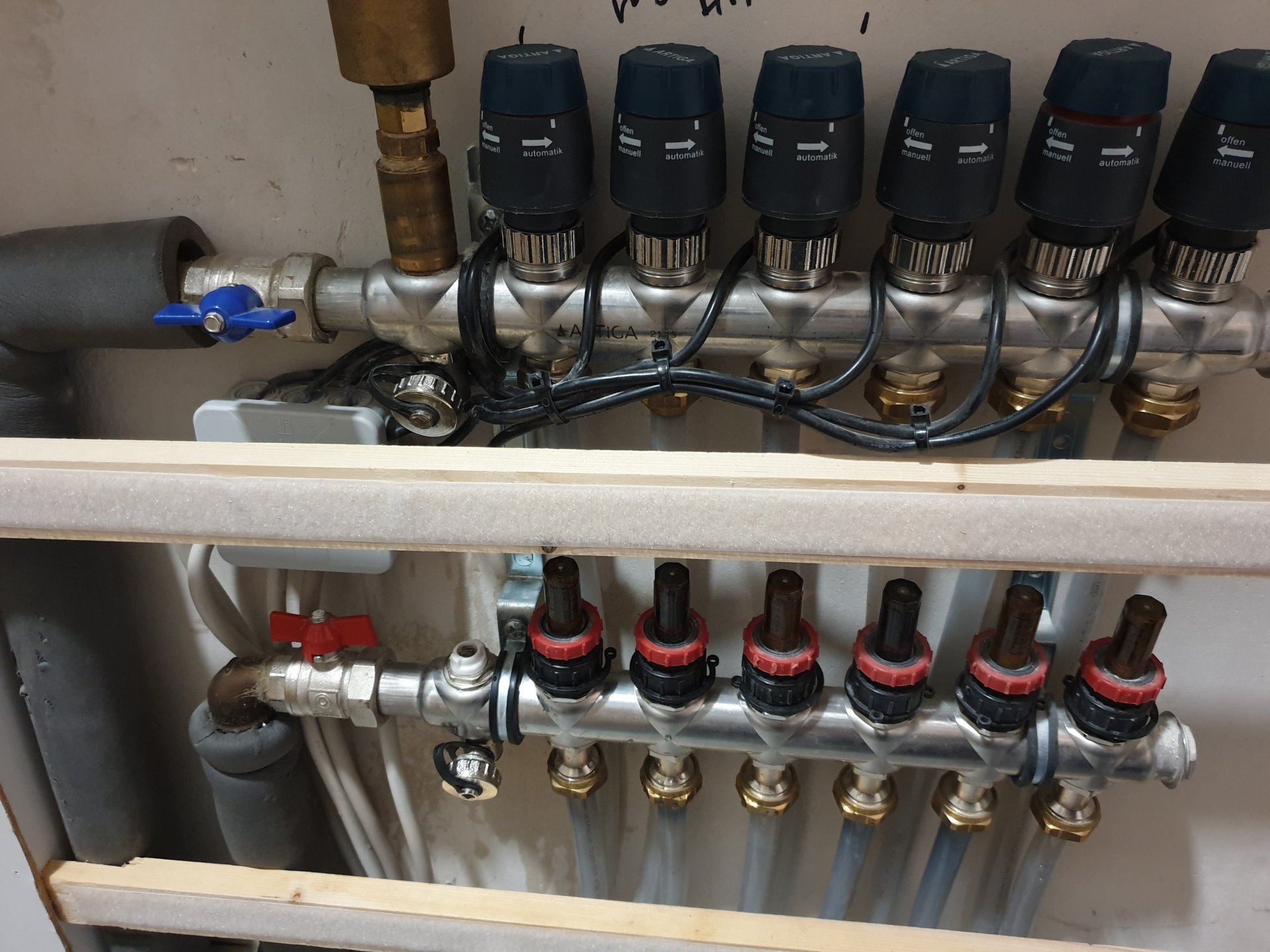

    Hallo, ich ahbe gerade versucht meine FBH zu entlüften. Habe zulauf am roten Kreis unten angschlossen, ablauf am blauen Oben, Beide Hähne zugedreht, dann jeweils einen Heizkreis oben nach ganz links manuell aufgedreht, nachdem ich Wasser aufgerdreht habe, passierte mal nix.
    Was hjabe ich da vergessen oder falsch gemacht?!
    Jemand vielleicht eine Lösung.

    In den dünnen Leitungen der FBH läuft das Wasser nicht so schnell wie man sich das vorstellt.

    Pumpe war voll aufgedreht ?

    Vom Aufbau und Prinzip her soll sich die Fbh über denn Schnellentlüfter selbsttätig entlüften.
    Brauchst eigentlich nur auf einen ordnungsgemäßen Wasserstand achten.
    Vermutlich hast du noch keine Systemtrennung.
    Da hier Kunststoffrohre verbaut sind ,sind diese in der Regel diffusionsoffen.
    Dadurch kommt es zu Schlammbildung in der Anlage die dann auch noch gern die Umwälzpumpen zerstören.

    Was heisst Pumpe war aufgedreht?
    Habe einen Wasserschlauch vom Hahn dran gehabt, den anderen Schlauch zur Toilette.

    Und es kam überhaupt nichts raus?
    Was war denn der Grund für die Übung?

    Das war dann eher spülen als entlüften ....

    Allerdings... da hatte ich irgendwie 2 Themen im Kopf. Wollte die Anlage natürlich spülen. und eigentlich sollte an dem Ende, welches in der Toilette hing, Wasser raus laufen.
    wie schon erwähnt, passierte aber nichts.

    Dann war wohl eins der Ventile nicht geöffnet. Keine Ahnung, wir waren nicht dabei...

    Eigentlich ganz einfach.
    Wenn nichts passiert, dann gaaaanz vorsichtig den roten und dann den blauen Hahn des Kugelventils ein kleines bisschen öffnen.
    Dann hörst du es knacken und dann kannst du spülen. Danach ruhig wieder voll schließen.
    Keine Widerrede von Heizungsprofis.
    Mein Heizkreisverteiler ist neu und genauso funktioniert es bei mir.
    Habe mich genauso gewundert, dass beim Spülen nichts passiert.

    Ich könnt mir vorstellen bei dieser Aktion wurde die Heizung AUS gestellt, die meisten Stellantriebe sind dann stromlos und zufolge dessen geschlossen oder die Thermostate haben nicht durchgeschaltet,oder auch beides.
    Dann kann da auch nix kommen.
    Bin kein Heizungsprofi ,also darf ich dir auch widersprechen:mega_lol:
