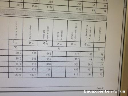

    Ich habe noch das gefunden , da gehen die aber von 24 Grad im Bad aus ??

    BW
    und einem Deckungsanteil von 34%. Und wo soll der Rest herkommen?
    Heizlast 900W, da müsste jeder m2 FBH 100W liefern, da kannst Du dann Spiegeleier auf dem Boden braten.

    Sorry , das ich so dumm nachfrage . Wie kommen die denn darauf so einen Mist zu berechnen, wenn wie Sie sagen das technisch garnicht möglich ist ?

    Das musst Du den fragen der das geplant hat. Ich verstehe das nicht.

    Was bedeutet denn Deckungsanteil? Nach meinem Laienverständnis müsste überall mindestens 100% erreicht werden?

    Deckungsanteil ist in % wie viel die FBH an Leistung liefert im Bezug zur Heizlast des Raumes. Sollte eigentlich um 100% liegen.
    Da das Bad aber immer den höchsten Wärmebedarf durch die höhere raumtemp hat wird nicht auf diesen Raum hin optimiert. Sonst müsste die Fbh unnötig mit höheren temp gefahren werden obwohl für die restlichen Räume eine niedrige reichen würde. Daher immer zusätzliche heizflächen
    Wir haben im Bad auch in kauf genommen nicht die 100% zu erreichen um die Temperaturen der fbh niedrig zu halten. Aber wir haben keine 34%

    Ok, dann habe ich den Ausdruck schon richtig verstanden. Es gibt aber noch mindestens zwei andere Räume mit einem Deckungsanteil < 80% und keinen einzigen mit über 100%. Das kann doch gar nicht funktionieren.
