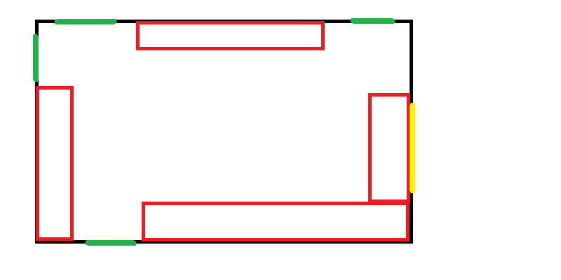

    1. Welche Aufbauhöhe habt ihr denn von der Oberkannte der Betondecke bis zur Oberkante des geplanten Fertigfußboden?
    2. Welche Fläche hat denn die Küche? Oft gibt es ja nicht viele Möglichkeiten, wie man die Küche gestallten kann (2-Zeilig, U-Form, L-Form). Vielleicht kann man die Heizmatten nur dort unter den Fliesen verlegen, wo keine Küchenschränke stehen werden, dann ist die Fläche, die direkt beheizt wird nicht so groß... Ein Trockenestrich würde dann unter der Heizmatte und den Fliesen auch Sinn ergeben, weil die Trockenestrichplatten besser nach unten dämmen, als ein Nassestrich...

    1. 10cm vom Oberkannte Betondecke bis Oberkante Fußbodenbelag
    2. Die Küche hat ca. 14qm. Lade eine Skizze von der Küche hoch. Rot sind die Küchenmöbel, Gelb ist das Fenster und Grün sind Türen.
    Habe nicht gewusst das der Trockenestrich besser nach unten Dämmt, als der Nassestrich,
