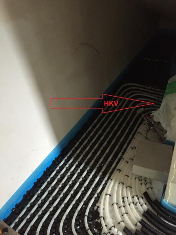

    Die Heizung musste wieder nachgefüllt werden und der Deckel war geschlossen. Beim HKV im OG war keine Feuchtigkeit zu sehen. Deshalb schließe ich Kondensat aus. Kaltwasserleitungen liegen keine in unmittelbarer Nähe.

    Ist der HKV innen überall nass? oder vor allen Dingen an der rechten Seite wie das Bild vermuten lässt? Befüllanschluss auf der Seite "dicht"? (Dichtung vergessen?)

    ich habe auch den Eindruck dass die Feuchtigkeit vom Boden nach oben zieht.
    Also kaltes Wasser wurde definitiv nicht durch die Rohre gepumpt ;-)

    Nein er war nur von der Mitte, bis rechts nass/feucht.
    Dichtungen waren drin, bisschen nachgezogen habe ich die Verschraubungen nochmal, aber dann müssten sie doch eigentlich gerade im Betrieb auch undicht gewesen sein.

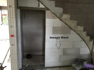

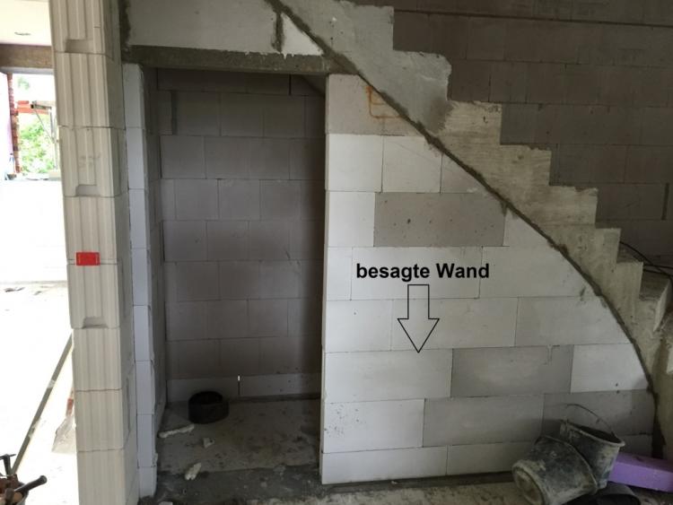

    Auf dem 2. Bild in Beitrag #22 sieht man 2 Rohre die durch die Wand gehen. Wurde dort angflickt? Randdämmstreifen wieder richtig abgedichtet?
    Druckprüfung, aber nicht an besagtem HKV befüllen.

    Dann könnte man Kondensat mal weiter hinten anstellen, denn das müsste sich großflächig zeigen. Langsam kommt mir auch der Verdacht, dass hier auf der rechten Seite etwas nicht dicht ist (deswegen meine Vermutung mit dem Befüllenanschluss). Unterhalb Stellantrieb scheint es trocken zu sein, also dürfte dort nichts entweichen.

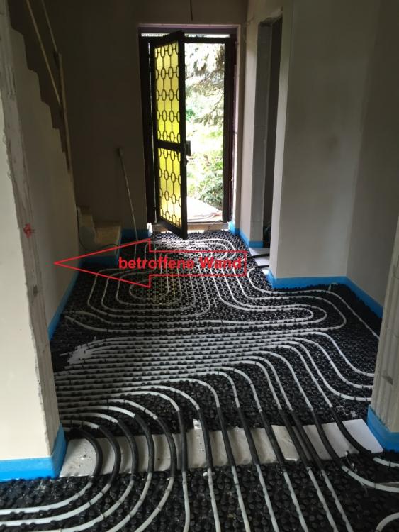

    Aber dann sollte auch die Wand hintern HKV nass sein, die sieht aber trocken aus. Nass wird es erst auf der Seite hinter der Tür.
    Trockne mal den HKV, Leitungen. Dann die Leitungen abdrücken, den Ausgangsdruck notieren und dann nochmal nach einer Stunde. Wenn ein Undichtigkeit im sichtbaren Bereich ist sollte das zu sehen sein.
    Andere Theorie Sehr hohe Luftfeuchtigkeit -> kondensiert am HKV -> Kondensat läuft am Anschlu (1) runter über Schutzmantel unter den Estrich -> versickert da bis zur Rohfussboden und zieht über den Putz wieder hoch (hinter dem HKV ist es ja augenscheinlich trocken)

    Was meinst Du mit angeflickt?
    Der Dämmstreifen ist wieder richtig abgedichtet worden.
    Ok werde eine Druckprüfung veranlassen.
    Da die jetzt natürlich erstmal alle Urlaub haben, werde ich die Heizung wieder ausschalten und täglich beobachten ob sich wieder Feuchtigkeit bildet.

    Die Rückwand im HKV ist auch feucht gewesen.
    Habe bereits alles trocken gemacht, HZ in Betrieb genommen seitdem ist wieder alles dicht...und der Druck konstant
    Dagegen spricht dass der Druck der Hz abgefallen ist und der HKV im OG kein bisschen feucht war :-(

    Auf dem Bild kann man das nicht richtig erkennen, ich hatte zuerst den Eindruck, dass hier das Rohr verlängert wurde. Dann könnte evtl. eine Schwachstelle Im Estrich, irgendwo in der Wand (oder wo auch immer) liegen.
    Es scheint aber so, dass die Feuchtigkeit unter der Treppe entsteht. Dort ist eine Lüftung nur begrenzt möglich, also ist die Luft dort sicherlich sehr feucht. Trotzdem bräuchte es am HKV sehr niedrige Temperaturen damit sich Kondensat bilden kann, und es würde sich im ganzen HKV zeigen. Es ist eher unwahrscheinlich, dass der Taupunkt nur im rechten Bereich unterschritten wird.
    Ich vermisse am Befüllanschluss eine Absperrung, und irgendwo müsste doch auch ein Enlüfter sein? das aber nur so nebenbei.

    Ich bin für jeden Tipp oder jede Aufmerksamkeit nebenbei dankbar :28:
    Die Belüftung ist rechts in dem Stück an dem Befüllanschluss, Absperrung schaue ich gleich mal vor Ort nach

    gemeint ist die Wand vom Gehäuse innen im HKV, dadurch dass ich dort über die Feuchtigkeit gestrichen habe sind Wassertropfen runtergelaufen

    Wo im Kontext befindet sich denn die Stelle "Wand auf der anderen Seite" vom dritten Bild?

    Wie sind denn die Temperaturen von VL und RL wenn die Heizung an ist und wenn sie aus ist?
    Wie lange dauert es denn bis die Wand so durchgefeuchtet ist?
