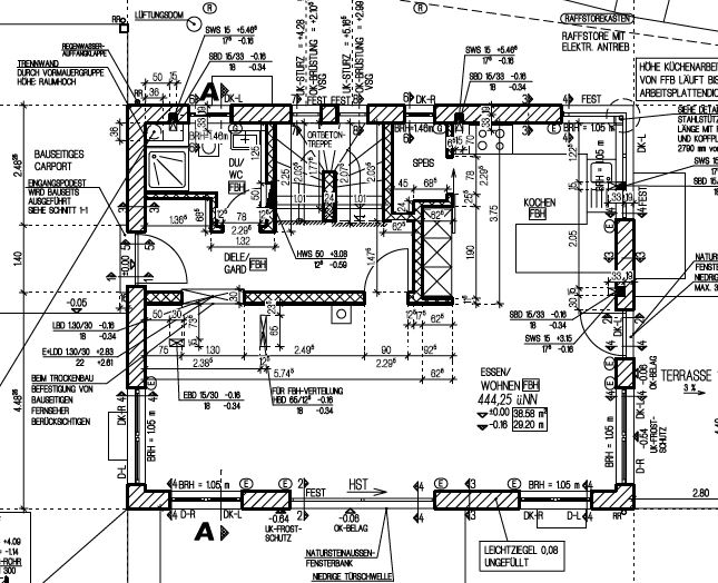

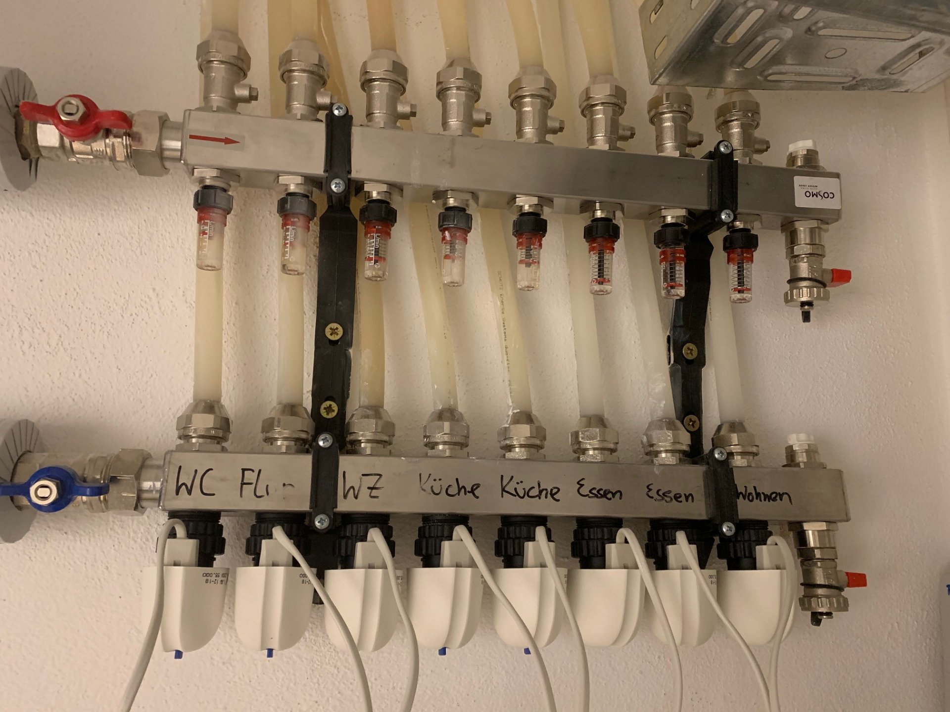

    ich hab hier im Forum o.g.Thema schon recherchiert. Allerdings, ich bin eine Frau und technisch nicht sehr bewandert. Folgendes: Wir waren übers Wochenende weg und hatten die FBH auf Stufe 2 (von 6) runtergeschalten. Nun war es natürlich entsprechend kalt. Wir haben dann bei Rückkehr den Kaminofen im Wohnzimmer abends angemacht. Alle Heizungen laufen nun auf Stufe 4. Allerdings fiel mir heute auf, dass im Flur und in der Küche, dort liegen Fliesen, der Boden schön warm war. Allerdings im Wohn- und Esszimmer erschien barfüßig der Boden kalt. Die Innentemperatur liegt aktuell bei 18 Grad im WZ/EZ/KÜche (ist ja ein großer Raum/offener Bereich ). Im Bereich wo der TV steht (Wand zwischen Flur und Wohnzimmer war er schon warm, aber im Bereich Esszimmer und Esszimmer/Wohnzimmer kalt.Lediglich bei der Tür war er warm und im Bereich zwischen Küche und Esszimmer (alles offen), aber ich denke, da strahlt die Wärme vom Flur bzw. von der Küche `rüber`. Nun hab ich im Technikraum nachgesehen (siehe Bild). Info: Ich hab dann vor einer Stunde mal auf volle Power(Stufe 6) hochgeschalten im Wohnzimmer.
    Im Übrigen ist der Parkettboden im OG auch wärmer.
    Könnt ihr aus den Fotos was schließen, ob evtl. die FBH nicht korrekt funktioniert? Ich weiß nicht genau, wieviel Heizkreise wir haben....
    Vielen Dank vorab!
    LG
    Sony

    Die stellmotoren im wz und Esszimmer (die rechten 3) sind zu. Das ist dann klar das diese kalt sind. Hast du in den beiden Zimmern die raumthermostaten hochgestellt?
    Evtl. Klemnnen die Motoren oder sind kaputt. Was ich mir nicht vorstellen kann, da selten 3 Stück auf einmal kaputt gehen.

    Genau Wohn- und Essbereich haben an den Schaugläsern keinen Durchfluss. Außerdem sind an den Stellmotoren die blauen Nupsies nicht rausgefahren. Daher erstmal die Raumthermostate im prüfen.
    Wenn es später immernoch innerhalb einzelner Räume zu ungleich temperierten Bereichen kommt, solltest Du einen thermischen Abgleich vornehmen.

    Wenn Du künftig mal länger nicht zuhause bist, dann stell lieber die Gesamttemperatur an der Heizung runter, als an den Raumreglern. An den Raumreglern sollte eigentlich nie rumgestellt werden.

    Ihr solltet Euch einmal damit beschäftigen, wie Eure FBH überhaupt funktioniert.
    Stufe 6 ist nicht volle Power. Überhaupt stellt man am Raumthermostat nicht ein, wie stark die FBH heizt oder nicht. Man stellt nur ein, ab welcher Temperatur der Durchfluss im jeweiligen Raum auf Null heruntergefahren wird.
    Beispiel mit fiktiven Werten:
    Raumtemperatur ist 21 Grad.
    Stufe 4 am Thermostat bedeutet 22 Grad.
    Dann wird der Raum beheizt. Ein Hochstellen auf Stufe 5 oder 6 macht exakt Null Unterschied.
    Nun stellt Ihr das Thermostat auf Stufe 2, was fiktiv nun 20 Grad entspricht.
    Dann wird der Raum überhaupt nicht mehr beheizt. Es gibt in diesem Fall keinen Unterschied zwischen Stufe 2, Stufe 1 und Stufe 0.
    Ergo - Finger weg vom Raumthermostat. Das dient nur dazu, dass Räume nicht überhitzen.
    Bei längerer Abwesenheit solltet ihr die Temperatur zentral an der Heizung herunter regeln, nicht an den Thermostaten.
    Und das auch wirklich nur bei laaaanger Abwesenheit (mehrere Wochen). Sonst frisst das Hochheizen mehr Energie auf als die Einsparung gespart hat.
    Und noch was - ihr habt sehr wenig Heizkreise. Habt ihr eine Durchflussmengenberechnung, oder wisst ihr, wie lange die einzelnen Heizkreise sind?
