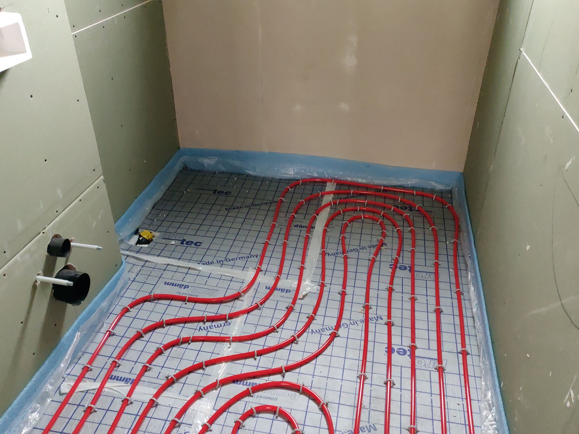

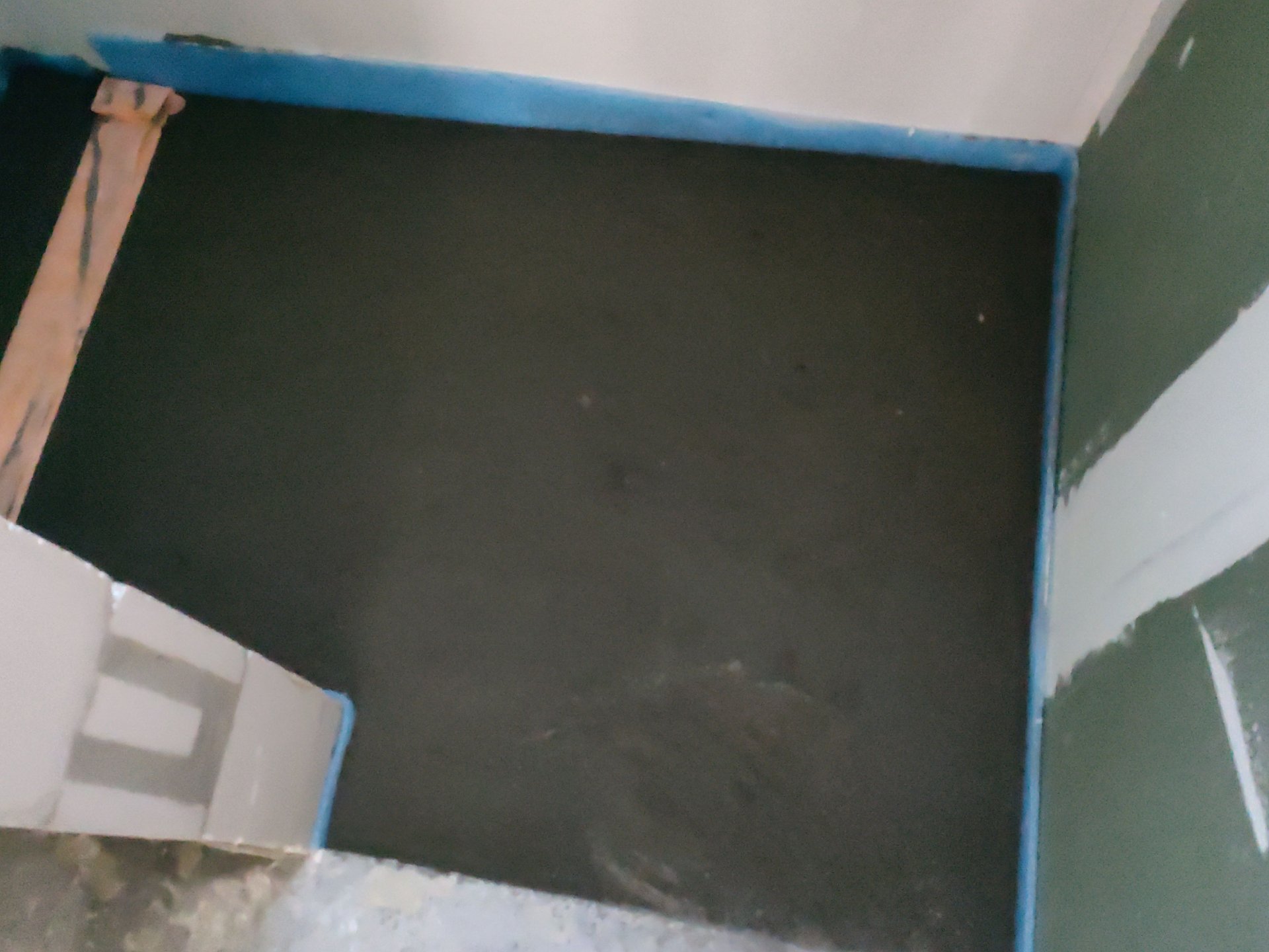

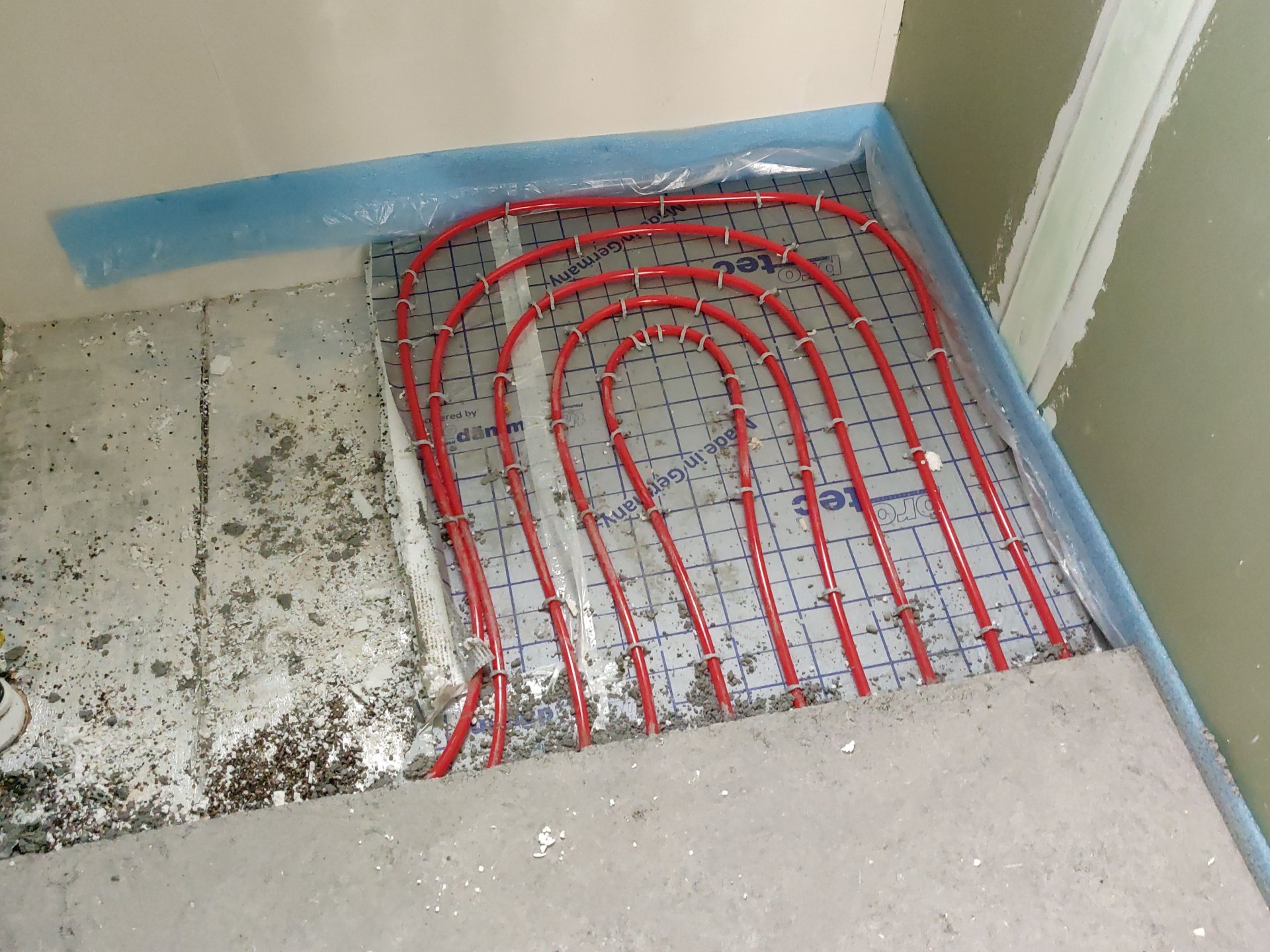

    Im Duschbereich ist es nicht üblich und m.E. auch nicht notwendig. Der halbe m² an zusätzlicher beheizter Fläche macht nicht den Riesenunterschied zur Beheizung des Bads. Beim Duschen werden die Fliesen durch das warme Wasser in kürzester Zeit warm. Wir haben bei uns dennoch in einem Teil des bodengleich gefliesten Duschbereichs auch Fußbodenheizung gelegt. Wunsch der Frau, um beim Einsteigen in die Dusche keine kalten Füße zu bekommen. Vom Estrichleger wurde der Duschbereich ausgespart, wodurch die Heizschlangen aus dem Estrich rausragten. Vom Fliesenleger wurde dann die Schräge mit einem Schnellestrich abgezogen und die Duschrinne eingebaut.

    Ich habe mir deine Bilder angeschaut. Auf dem ersten Bild sieht man, dass nur ganz wenig Rohr auf der Duschfläche verlegt wurde. Ich gehe davon aus, dass an der Stelle das Niveau des Estrichs gleich war, um von dort aus Richtung Abfluss das Gefälle hinzubekommen.
    Und was ist mit Herausragen der Rohre gemeint? Waren sie in der Luft oder doch auf einer Tackerplatte wie auf dem Bild zu sehen?
